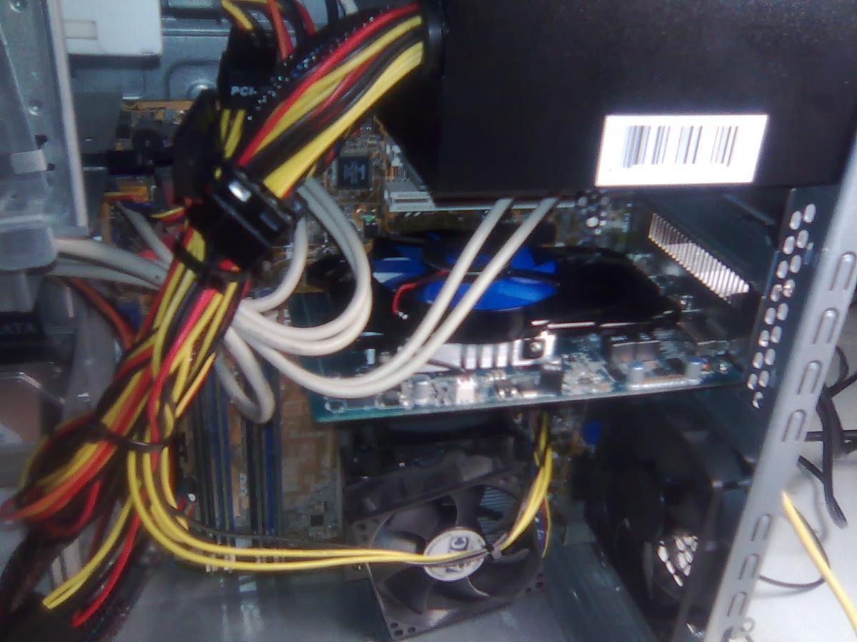

ναι δικιο εχεις γραφω γρηγορα πολλες φορες και δεν κοιτω αν εχω γραψει και λαθος..   παντος  για το τουρμπο χ       ειναι ενα θεμα που δε ξερω τι να κανω να το αλλαξω  η να παρω αλλο   εφοσον δουλευει σωστα   μπορει να μου τα κανει εμενα αυτα επειδη το εχω αναποδα στο κουτι μου και γενικα ολα αναποδα   σε εμενα το προηγουμενο τροφοδοτικο  ηταν ο ανεμιστηρας πισω τωρα ειναι μεσα και πεταει ζεστο αερα στη καρτα   αυτο κυριως οταν παιζω κανα παιχνιδι..      πραγματικα δεν ξερω αν οντος αξιζει το κοπο να δοσω λεφτα   εχω υποψη μου 2 3 καλα τροφοδοτικα        τι μου προτεινεις εσυ φιλε μου να δοκιμασω τωρα στο κουτι   ολα οπως ειναι στο νεο που θα εχω σε λιγο και βλεπουμε η να αγορασω συντομα αλο τροφοδοτικο?
αν νομίζεις οτι βάζει ζεστο αέρα μέσα πέτα το θα σου δημιουργησει και αλλα προβλήματα τωρα που ερχεται καλοκαίρι...
μεχρι να πάρεις άλλο πάντως αφηνε τουλάχιστον το καπακι ανοιχτό...

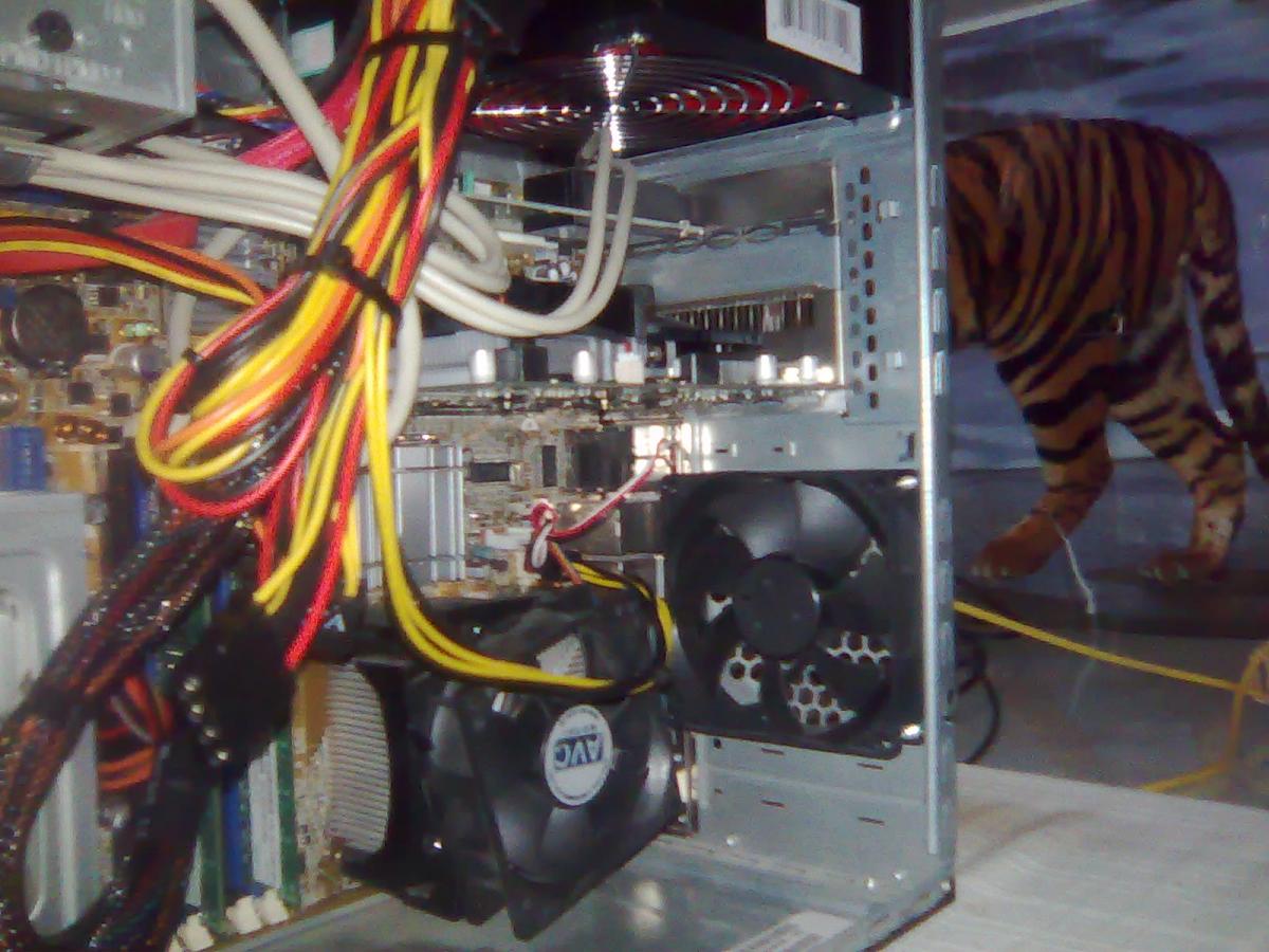

α ναι ε ωραιο κουτι ειναι δηλαδη    δεν ξερω που να βαλω ανεμιστιρες σε αυτο εχει τωρα απο μονο του  1 πισω και ενα κοκινο μπροστα   που πρεπει να μπουν αλλοι πιστευεις? στα πλαγια και κανενα απο πανω   δε μπορω ν ακαταλαβω το ρολο που να ειναι καποιοι να βγαζουν και αλοι να βαζουν αερα....

η μποστινή ανεμιστήρες μπαίνει αέρας.η πανω βγάζουν και η πίσω επίσης βγάζουν αέρα

Εγώ έχω βάλει έναν ανεμιστήρα μπροστά και έναν κάτω να βάζουν αέρα και έναν πίσω να βγάζει αέρα και είναι μια χαρά.
