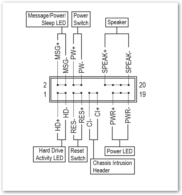

WalkerSW Δημοσ. 21 Μαΐου 2013 Δημοσ. 21 Μαΐου 2013 Στεισε το μηχανημα εκτος κουτιου και βαλτο μπρος ακουμπωντας με την μυτη ενος κατσαβιδιου τα δυο πιν της μητρικης οπου συνδεεται το power button.
karmen1983 Δημοσ. 21 Μαΐου 2013 Δημοσ. 21 Μαΐου 2013 Κάνε το απο πάνω που σου είπε και επίσης το AC'97 δε θα το συνδέσεις κάπου. Απο το ίδιο σημείο βγαίνει και το HD Audio. Βάζεις το δεύτερο στη θέση για τον ήχο και το AC'97 το αφήνεις έτσι. Βέβαια επειδή σε βλέπω μετά απο τέτοια ερώτηση και δε το έχεις το πράμα σιγουρέψου ότι το power απο το front panel το έχεις συνδέσει στη σωστή υποδοχή της μητρικής. Αν δεν είσαι σίγουρος βγάλε μας μια φωτογραφία απο εκείνο το σημείο. 1
ccplz Δημοσ. 21 Μαΐου 2013 Μέλος Δημοσ. 21 Μαΐου 2013 Στην 3η φορά που το ξανάστησα έφτιαξε,μάλλον δεν έβαζα σωστά το καλώδιο του power button,αν και δεν το νομίζω. Ευχαριστώ για τη βοήθεια σας παιδιά,αν δεν είχα εσάς τώρα θα έτρεχα στο πλαίσιο για να μου φτιάξουν το λειτουργικό τροφοδοτικό. Και για άλλη μια φορά,κάνω λάθος. Το έβγαλα για ένα λεπτό για να το περάσω στην κύρια τρύπα του κουτιού,απομνημονεύοντας την ακριβή θέση του και τώρα δεν ανοίγει πάλι. Είμαι σίγουρος πως το βάζω σωστά,εκεί ακριβώς που λέει power switch,και από την καλή και από την ανάποδη Άκυρο,μόλις διαπίστωσα ότι το καλώδιο είναι κομμένο εκεί που ακουμπάει το power button.Τώρα πως άνοιξε πριν,δεν ξέρω. Θα προσπαθήσω να το κολλήσω και θα σας πω 1

ccplz Δημοσ. 21 Μαΐου 2013 Μέλος Δημοσ. 21 Μαΐου 2013 Μπορείς να ανεβάσεις μία φώτο απο εκεινο το σημείο; Μισό λεπτό δώσε μου,θα κάνω edit το post και θα την βάλω. http://i.imgur.com/6M8tmeE.jpg Tην δεύτερη δείτε την ολόκληρη γιατί έχω γράψει που βρίσκεται το καθένα.
