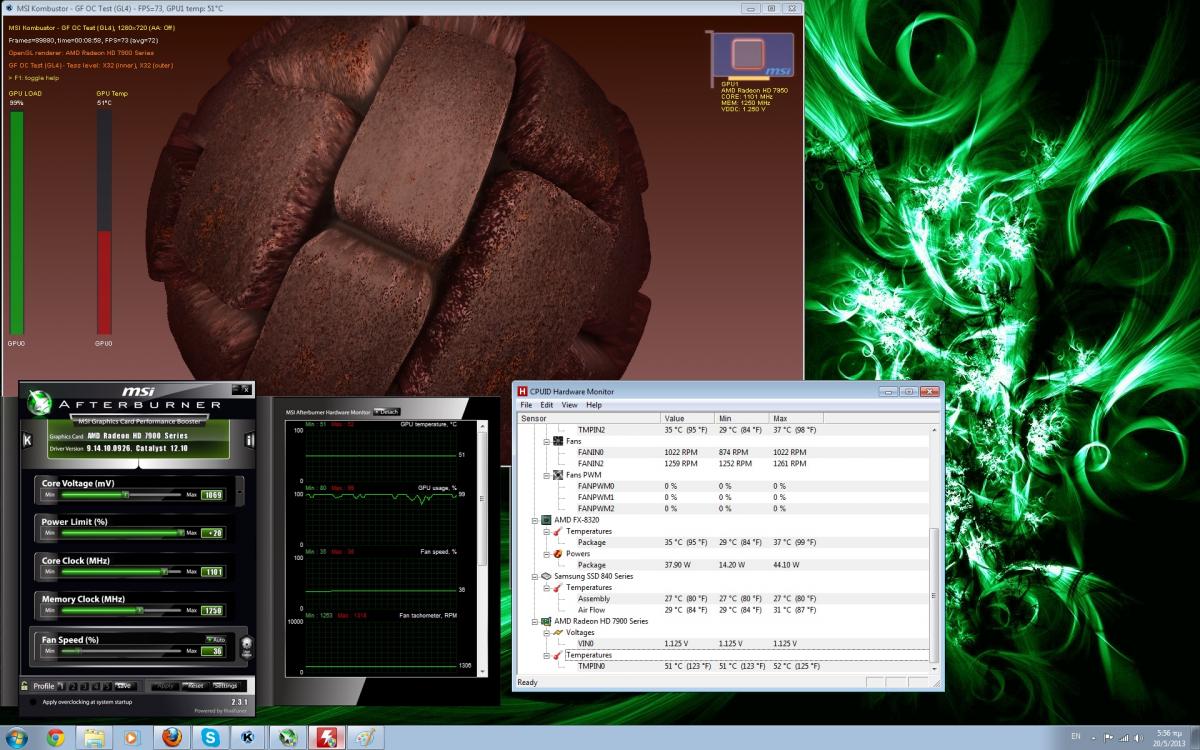

1250 είναι έχεις δίκιο. Απλά με μπερεδεύει στο msi kombustor λεει ότι το VDDC είναι στα 1250 Volt εγώ κοίταγα στο msi afterburner. Στο ΗWmonitor αυτή τη στιγμή λέει 1125V
Ορίστε και ένα screenshot
Δεν είδα κανένα artifact εδώ και κανα 20λεπτο και τρέχει σταθερά στους 51 C. Να το αφήσω εδώ ή δεν έκανα και κάτι σημαντικό; :D
πρεπει να βαλεις και κανα παιχνιδι να δεις αν εισαι σταθερος , με το κομπαστορ δεν ειμαι και πολυ βεβαιος
επισης τρεχα και κανα unigine να δεις αν εχεις artifacts
παντως κατα πασα πιθανοτητα στα 1100 εισαι safe με 1.25V και ισως μπορεις να πας και λιγο παραπανω
αυτο το λιγο παραπανω μεταξυ 1100 και 1200 ειναι το ολο θεμα  ποιο ακριβως θα ειναι και εξαρταται καθαρα απο το κομματι σου
Έγινε παίζω πάντως το crysis 3 εδώ και 3 ώρες και είμαι εντάξει. Σε ευχαριστώ πολύ για τις συμβουλές και το χρόνο σας
