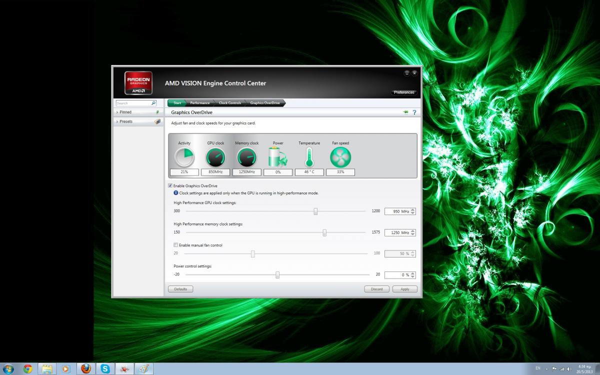

Passionate Δημοσ. 20 Μαΐου 2013 Δημοσ. 20 Μαΐου 2013 Λοιπόν αποφάσια να κάνω ο/c γιατί παίζω το crysis 3 και ένα boost δεν θα με χάλαγε. Θέλω να ρωτήσω όμως για να είμαι σιγουρος. Έχω κατεβάσει το msi afterburner και το ati tool. Να κάνω ο/c όπως προτείνεται στο sticky οδηγό ή να βάλω στο amd catalyst overdrive τις τιμές στις οποίες έχουν cloclarei άλλοι owners της κάρτας. Δηλαδή τώρα είναι έτσι sto default(stock) Και να το ανεβάσω στα 1200/1500 με +20% power. Δηλαδή
qsis Δημοσ. 20 Μαΐου 2013 Δημοσ. 20 Μαΐου 2013 Απλά με catalyst να πας 1200 δεν παίζει , θα θες σίγουρα μπόλικο ρεύμα για κάτι τέτοιο

Passionate Δημοσ. 20 Μαΐου 2013 Μέλος Δημοσ. 20 Μαΐου 2013 Εντάξει! Λέω να μην πειράξω το vcore αν και με αφήνει. Θα ανεβάσω μόνο το power limit στο +20% γιατί διάβασα ότι μειώνεται ο χρόνος ζωής της κάρτας με το παραπάνω voltage. Δύο εβδομάδες την έχω και θέλω να μου κρατήσει 3 χρονάκια To πήγα στα 1101 και εδώ και κανα 5λεπτο δεν βλέπω artifacts. Να το αφήσω να τρέξει παραπάνω ή το 5λεπτο αρκεί;
