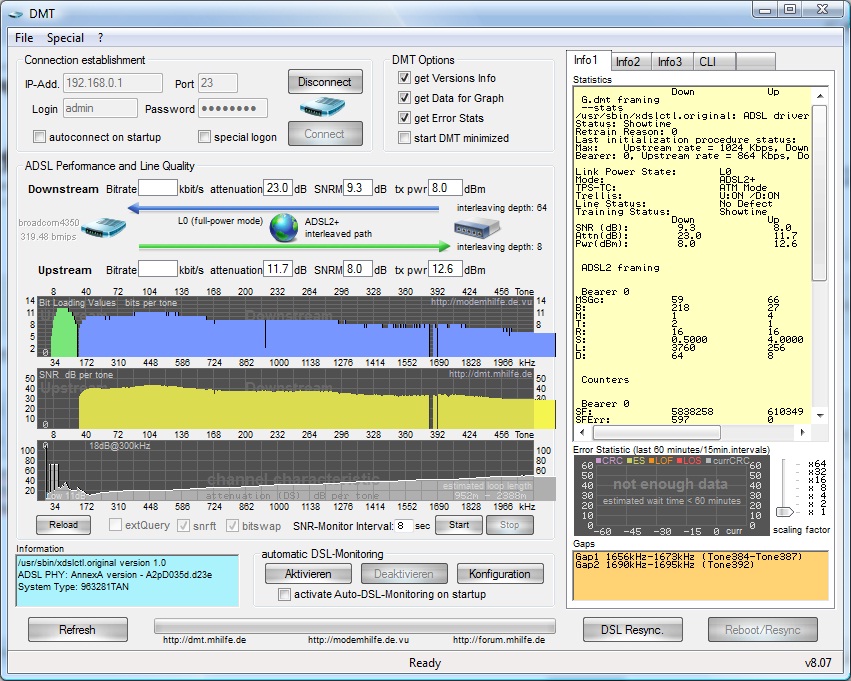

kostas_8 Δημοσ. 24 Μαΐου 2013 Μέλος Δημοσ. 24 Μαΐου 2013 Απ'οτι διαβασα λιγο στο link που μου δινεις, τσεκαρα και ειδα οτι δεν εχω gap αλλα παρεμβολες.. Και οχι πολλες αλλα υπαρχουν. Τωρα απο που, δεν ξερω.. Αλλα και παλι δε νομιζω να ειναι αυτες που επηρεαζουν τη γραμμη, γιατι σε γενικες γραμμες το dmt την δειχνει κομπλε.. Δες τι εννοω..
