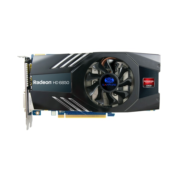

nikos1982 Δημοσ. 19 Μαΐου 2013 Δημοσ. 19 Μαΐου 2013 λοιπον μετα απο 2 χρονια και κατι το ανεμηστιρακη της 6850 αρχίζει και κανει θοριβο.τι αξιόπιστο εχουμε και οικονομικο για αλαγη ολοκληρης της ψυχτρας?εχω crossfire οποτε θελω κατι που να μην πιανει πανω απο τα 2 σλοτ ποθ εχει η ιδια η καρτα. μαγαζι απο αθηνα αν γινεται. ευχαριστώ
qsis Δημοσ. 19 Μαΐου 2013 Δημοσ. 19 Μαΐου 2013 κανει θορυβο το μοτερακι του ή θορυβο επειδη ανεβαζει στροφες εμενα παντως ηταν καλα για τα 2 χρονια που ειχα αυτο το συστημα ψυξης, απλα με ενοχλουσε οτι ανεβαζε στροφες στα απαιτητικα παιχνιδια ή τις ζεστες μερες
nikos1982 Δημοσ. 19 Μαΐου 2013 Μέλος Δημοσ. 19 Μαΐου 2013 οχι δεν κανει θορυβο απο στροφες.εβαλα το χερι στον ανεμιστήρα την ωρα που ηταν σε idle κατασταση και καταλαβα οτι ηταν απο εκει.στην αρχη λεω αντλια Η80 ειναι.αλλα τελικα ειναι απο την καρτα.δεν ξερω αν κάτσω και την λύσω και γρασάρω λιγο αν φτιαξει αλλα και παλη δεν θα κρατησει πολυ καιρο.οποτε ας παω σε μια αφτερ ψυχτρα.

akisk Δημοσ. 19 Μαΐου 2013 Δημοσ. 19 Μαΐου 2013 οχι δεν κανει θορυβο απο στροφες.εβαλα το χερι στον ανεμιστήρα την ωρα που ηταν σε idle κατασταση και καταλαβα οτι ηταν απο εκει.στην αρχη λεω αντλια Η80 ειναι.αλλα τελικα ειναι απο την καρτα.δεν ξερω αν κάτσω και την λύσω και γρασάρω λιγο αν φτιαξει αλλα και παλη δεν θα κρατησει πολυ καιρο.οποτε ας παω σε μια αφτερ ψυχτρα. Έχω ακριβώς την ίδια κάρτα και είχα το ίδιο πρόβλημα πριν 1 χρόνο. Το λάδωσα και έγινε σαν καινούριο. λινκ με οδηγίες (σε περίπτωση που το λάδωμα δεν βοηθήσει)

akisk Δημοσ. 19 Μαΐου 2013 Δημοσ. 19 Μαΐου 2013 Καλά συγνώμη δηλαδή για ένα χαλασμένο ανεμιστηράκι θα αλλάξετε ολόκληρη την ψύκτρα; Τι λογική είναι αυτή;
nikos1982 Δημοσ. 19 Μαΐου 2013 Μέλος Δημοσ. 19 Μαΐου 2013 Καλά συγνώμη δηλαδή για ένα χαλασμένο ανεμιστηράκι θα αλλάξετε ολόκληρη την ψύκτρα; Τι λογική είναι αυτή; ποια λογικη θα ειναι πχ να το λαδώσω και μετα απο ενα 6μηνο να κανει το ιδιο?20 euro κανει ανεμηστιρακη απο το e-bay για να ειναι το ιδιο με της καρτας.συμφέρει τι λες? Πιο οικονομικο απο αυτη που να μπορει να ψύξει επαρκώς την συγκεκριμένη καρτα στην ελληνική αγορα δεν υπάρχει! Μετα πας σε κατι τετοιο που δεν θα το συνιστούσα... http://www.eworld.com.gr/eworld/products/details/1810/Arctic-Cooling-Accelero-L2-Plus-VGA-Cooler ποσα βατ ειναι η καρτα?πχ στο σαιτ της artic grafei 200 watt cooling.σε σχεση με την 6850 που παιζει ? 127watt tdp εχει η καρτα.οποτε δεν κανει η δευτερη που εβαλες.κριμα γμτ. As the Sapphire Radeon HD 6850's price suggests, this graphics card is very much a cut-down version of the 6870. In many respects, it retains much of what made the 6870 so impressive, though. And it's even more discreet, needing just one 6-pin power connector and with a thermal design power (TDP) listed at a modest - for a graphics card anyway - 127W. Read more: http://www.pcadvisor.co.uk/reviews/pc-peripheral/3253932/sapphire-radeon-hd-6850-review/#ixzz2TlVSwWSl
nikos1982 Δημοσ. 20 Μαΐου 2013 Μέλος Δημοσ. 20 Μαΐου 2013 Γιατί δε δοκιμάζεις πρώτα λάδωμα? γτ μετα απο λιγο καιρο θα κανει το ιδιο.εχω δοκιμαση και σε case fan και εκανε παλη θόρυβο μετα απο λιγο καιρο.
akisk Δημοσ. 20 Μαΐου 2013 Δημοσ. 20 Μαΐου 2013 ποια λογικη θα ειναι πχ να το λαδώσω και μετα απο ενα 6μηνο να κανει το ιδιο?20 euro κανει ανεμηστιρακη απο το e-bay για να ειναι το ιδιο με της καρτας.συμφέρει τι λες? Εμένα αν το λάδωμα δεν έπιανε (που έπιασε, 1χρόνο δουλεύει η κάρτα από τότε), θα ξήλωνα το καπάκι και θα στερέωνα πάνω στην ψύκτρα(ghetto style ) έναν 80-90-120mm pwm fan. Αυτό πιστεύω ότι συμφέρει! 1
