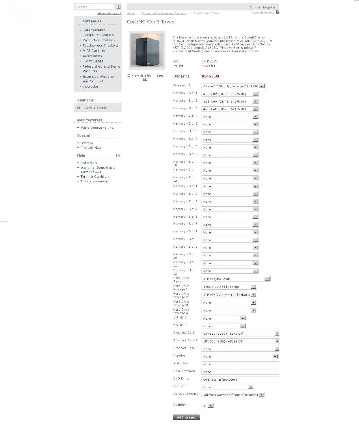

biomecanoid Δημοσ. 18 Μαΐου 2013 Δημοσ. 18 Μαΐου 2013 Aν και πιστεύω πως πρέπει να βρείς άλλο τρόπο να κανεις τα γραφικά πιο efficient άμα θες παραπάνω επιδόσεις από ότι έχει πρέπει να πας σε ΧΕΟΝ cpu με ένα pc σαν αυτό τις photo που μπορεί να πάρει 2 ΧΕΟΝ έχω βάλει sli γιατί υποθέτω πως οι εφαρμογές σου υποστηρίζουν CUDA αμα θες μονο GPU h 680 ειναι οτι πρεπει

biomecanoid Δημοσ. 18 Μαΐου 2013 Δημοσ. 18 Μαΐου 2013 Ποτε βγαινει η σειρα 7xx ? Σκεφτομουν τοτε να περιεμενω να πεσει η τιμη της Λοιπον προσπαθησα να κανω τα textures να φενονται 3D αλλα δεν εχει καμια σχεση! Οι περισσοτερες εταιριες προσπαθουν να φτιαχνουν παιχνιδια μη απαιτητικα...εγω προσπαθω να φτιαξω κατι που να χρειαζεται αρκετη δυναμη! Παλι καλα απο ηλεκτρικο υπαρχει αφθονο! Να κανουμε χαλια τα γραφικα για να γλιτωσουμε 50w π.χ. απο την καρτα? Δεν νομιζω.... Δεν υπάρχει λόγος να κανεις ένα παιχνίδι που κανεις δεν μπορεί να παίξει. υπάρχει κάτι που λέγεται και target group και Optimization στον Κώδικα. Όσο καλο και να είναι το παιχνίδι που θα κανεις δεν θα το πάρει κανεις άμα δεν έχει το pc να το παίξει. Όλες οι εταιρίες προφανώς μπορούν να κάνουνε τρελα γραφικά που θα είναι Life-Like αλλα καποu βάζουν φρένο γιατί υπάρχουν και εμείς οι ταπεινοί χρηστες που πρέπει να το παίξουμε. Eχουμε πηίξει στα παιχνίδια που θέλουν τρελα pc επειδή δεν έχουν κανένα Optimization και στα κακά ports από consoles που είναι λες και παιζεις emulators Άμα θες πραγματικό power πας σε motherboard XEON με 2 αληθηνες ξεχωριστές CPU

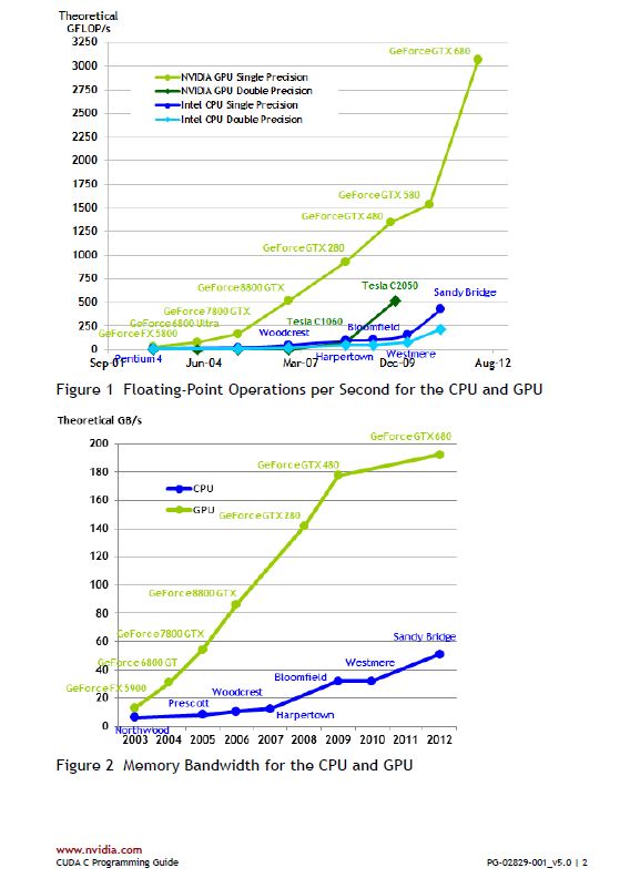

Aristomaxos Δημοσ. 18 Μαΐου 2013 Δημοσ. 18 Μαΐου 2013 Απορώ πως προτείνετε ως λύση τις multiple CPUs όταν υπάρχουν GPUs με τεράστια υπολογιστική ισχύ και σε λογικό κόστος. Οι κάρτες γραφικών είναι η ενδεδειγμένη λύση για rendering, αφού αξιοποιούν την την ικανότητά τους να εκτελούν χιλιάδες threads ταυτόχρονα για να επιλύσουν προβλήματα παράλληλης επεξεργασίας όπως η απεικόνιση της εικόνας στην οθόνη. Από CUDA Programming Guide :
