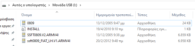

konarx Δημοσ. 14 Νοεμβρίου 2020 Δημοσ. 14 Νοεμβρίου 2020 (επεξεργασμένο) Guys κι εγώ εδώ με Alfa Romeo Mito '12. Το αγόρασα μεταχειρισμένο και έχει Ολλανδικά. Κατέβασα από εδώ το English pack και μέσα σε ένα 2.0 USB stick φορμαρισμένο σε FAT32 αφήνω μέσα μόνο τα εξής: όμως στο Mito παίρνω "USB Error 10". Τι να κάνω; Να δοκιμάσω αναβάθμιση λογισμικού; Επεξ/σία 14 Νοεμβρίου 2020 από konarx
nick#18 Δημοσ. 16 Νοεμβρίου 2020 Δημοσ. 16 Νοεμβρίου 2020 Στις 14/11/2020 στις 7:36 ΜΜ, konarx είπε Guys κι εγώ εδώ με Alfa Romeo Mito '12. Το αγόρασα μεταχειρισμένο και έχει Ολλανδικά. Κατέβασα από εδώ το English pack και μέσα σε ένα 2.0 USB stick φορμαρισμένο σε FAT32 αφήνω μέσα μόνο τα εξής: όμως στο Mito παίρνω "USB Error 10". Τι να κάνω; Να δοκιμάσω αναβάθμιση λογισμικού; βαλε μικροτερο usb stick.. αν δεν βγαλε πολο μπαταριας, ασε το καμια ωρα και ξαναδοκιμασε. Επισης μην σε πολυτρωει να κανεις update μη γινει τιποτα και νεκρωσουν ολα... 1
Moderators stormrain Δημοσ. 16 Νοεμβρίου 2020 Μέλος Moderators Δημοσ. 16 Νοεμβρίου 2020 Eγω ειχα βγαλει τον πολο οπως μου ειχαν πει τοτε. ΑΛΛΑ επειδη μπορει να γινει ευκολα στραβη με το update, οπως εγινε και σε καποιον αλλον, μην το πολυρισκαρεις οντως. 1
