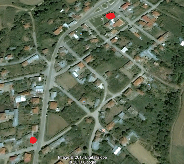

myrikos Δημοσ. 16 Μαΐου 2013 Δημοσ. 16 Μαΐου 2013 Γεια σας παιδια θα ηθελα να ρωτησω αν γινεται σε μια τετοια αποσταση να εχω σημα απο ενα απλο ρουτερ χωρις να προσθεσω καποιο μηχανημα στο ρουτερ του πομπου...καθαρη οπτικη επαφη δεν υπαρχει ,υπαρχουν καποια σπιτια μεταξυ των 2 σημειων.
washcloud Δημοσ. 16 Μαΐου 2013 Δημοσ. 16 Μαΐου 2013 καθαρη οπτικη επαφη δεν υπαρχει ,υπαρχουν καποια σπιτια μεταξυ των 2 σημειων. ...τότε και καθαρή λήψη δε θα έχεις. Γενικά θα έλεγα χλωμό. 1
myrikos Δημοσ. 16 Μαΐου 2013 Μέλος Δημοσ. 16 Μαΐου 2013 Δεν γινεται δηλαδη να βαλω κατι στον υπολογιστη σαν κεραια να πιανει το εκει σημα?
biomecanoid Δημοσ. 17 Μαΐου 2013 Δημοσ. 17 Μαΐου 2013 Χωρίς οπτική και και χωρίς εξοπλισμό πως περιμένεις να γίνει ?τα link γίνονται από ταράτσα σε ταράτσα και με ειδικό εξοπλισμό
poulinos Δημοσ. 17 Μαΐου 2013 Δημοσ. 17 Μαΐου 2013 αν δεν βλεπονται απο ταρατσα σε ταρατσα τοτε το ξεχνας.

washcloud Δημοσ. 17 Μαΐου 2013 Δημοσ. 17 Μαΐου 2013 Δεν γινεται δηλαδη να βαλω κατι στον υπολογιστη σαν κεραια να πιανει το εκει σημα? Bασικά, αν κατάλαβες, όπως όλοι σου είπαμε, το ζήτημα είναι (όταν θες να πιάσεις σήμα από συγκεκριμένο ρούτερ - και δη από μεγάλη απόσταση) ότι παν' απ' όλα χρειάζεσαι άμεση οπτική επαφή, χωρίς παρεμβάλλοντα εμπόδια (δεν είναι τόσο η απόσταση που μετράει, ούτε υπάρχει εξοπλισμός που να εγκαταστήσεις σε 'σένα ώστε να ενισχύσει το σήμα που φτάνει μέχρι εσένα, όπως εσύ το επιθυμείς. Μ' άλλα λόγια, χωρίς οπτική επαφή, κανονικά δεν φτάνει καν σήμα σε εσένα, οπότε τί να ενισχύσεις...).... Αλλιώς, ό,τι και να βάλεις (κεραίες κλπ), στην καλύτερη θα πιάσεις σήμα από αντανακλάσεις/ασθενές και αυτό θα είναι δώρο άδωρο. Αν υπάρχει η δυνατότητα, όπως προειπώθηκε, μια έμμεση λύση θα ήταν να πιάνει άλλος το σήμα (φαντάσου ένα τρίγωνο με το ρούτερ εκπομπής, τον ενδιάμεσο και εσένα), με την προϋπόθεση να έχει αυτός άμεση οπτική επαφή και με τους δυο σας, και να στέλνει σ' εσένα με ένα repeater... Αυτό βέβαια σημαίνει και διπλάσιο εξοπλισμό... Κατά τ' άλλα, μπορείς να δοκιμάσεις να βάλεις μια εξωτερική κεραία, να την στρέψεις προς το ρούτερ που εκπέμεπει, και να δεις τί τυχόν ψάρια θα πιάσεις. Αλλά αν δεν πιάσεις τίποτα, θα έχεις πάρει "τζάμπα" (ακριβούτσικα για την ακρίβεια - χαλαρά κανένα 50άρι) την κεραία και το σχετικό καλώδιο από αυτήν μέχρι την κάρτα δικτύου σου. Εκτός κι αν έχεις την δυνατότητα να σου την δώσει κάποιος που έχει σχετικό μαγαζί (και ήδη του βρίσκεται τέτοια και δε θα χρειαστεί να την παραγγείλει...) για να τη δοκιμάσεις, και αν τυχόν σου κάνει δουλειά, την κρατάς (και την πληρώνεις), αλλιώς του την επιστρέφεις....
poulinos Δημοσ. 17 Μαΐου 2013 Δημοσ. 17 Μαΐου 2013 αν το εμποδιο ειναι κανα δεντρακι θα παιξει μεν απλα δεν θα ειναι τρελα stable.αν ειναι σπιτι τσιμενο κτλ....τοτε δυστυχως...
