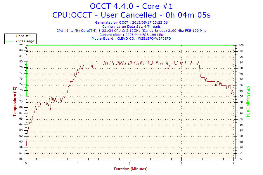

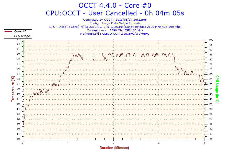

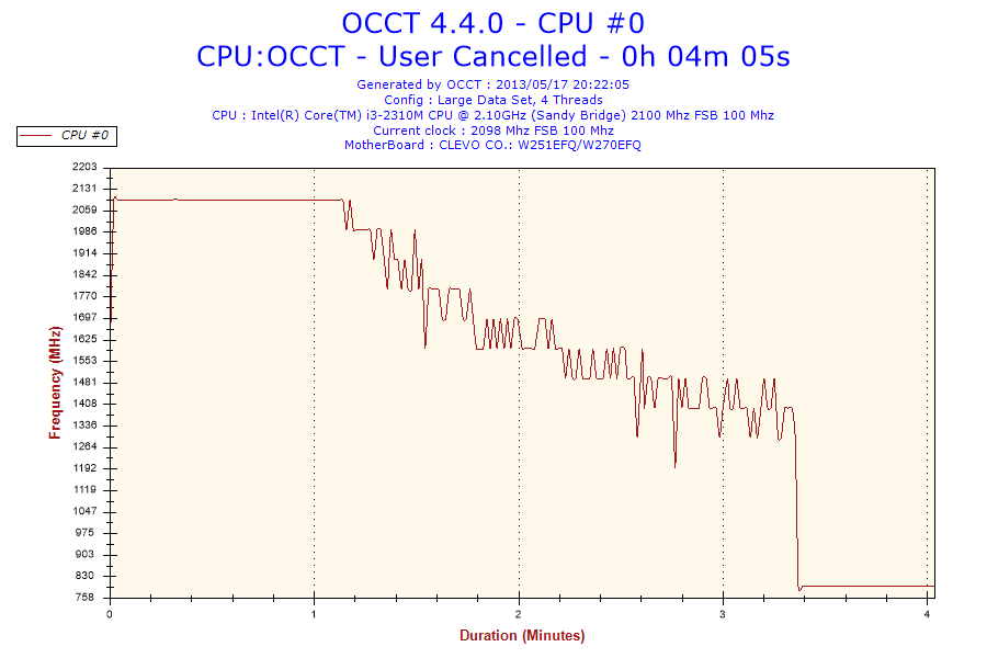

Λοιπον η εικονα απο θερμοκρασιες ειναι μετρια.
Παραθετω εικονες απο occt . Furmark δεν μπορεσα.
Παρατηρουμε οτι η επεξεργαστης εφτασε καπου 80C αλλα εκει κανει throttling (απο τα 2.1 Ghz καπου 1.4Ghz) ενω η καρτα εφτασε 88C οπου ομως δεν εριξε συχνοτητα.
Βεβαια ετρεξα ταυτοχρονα τον επεξεργαστη κ  καρτα στο 100% το οποιο δεν γινεται ποτέ στην πραξη.
