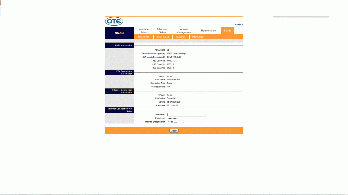

Invader Δημοσ. 11 Μαΐου 2013 Δημοσ. 11 Μαΐου 2013 Οσο πιο σύντομα μπορώ...ΟΤΕ ISDN γραμμή με spliter,router καινούρια.Εχει γίνει έλεγχος στα καλώδια,στο KV,αλλαγή πόρτας,όλα τα πιθανά προφίλ,έχω δοκιμάσει με το router μόνο κουμπωμένο αλλά εξακολουθεί να έχει αποσυνδέσεις.Σε 12αρι προφίλ έχει λιγότερα αλλά έχει.Πρόσφατα είχαν κλειδώσει τη γραμμή σε fast path που είχε ανέβει το snr πάνω από 13,5 και πάλι τα ίδια.Εχω παρατηρήσει ότι μόλις κάνει αποσύνδεση κλειδώνει π.χ 9.5 snr και αρχίζει και πέφτει σιγά σιγά μέχρι που κάνει αποσύνδεση. Οποιαδήποτε ιδέα ευπρόσδεκτη.

Invader Δημοσ. 12 Μαΐου 2013 Μέλος Δημοσ. 12 Μαΐου 2013 Αυτή τη στιγμή έχω 14940/861 με 6.0 SNR.Γενικά μέσα στο Σ/Κ κάνει αισθητά περισσότερες αποσυνδέσεις,πιθανό λόγω μεγαλύτερου όγκου-χρηστών.Με τα παραπάνω στατιστικά παίζει μια χαρά μέχρι να πέσει λίγο ακόμα οπότε θα κάνει αποσύνδεση.Εχω παίξει πάντως και με 5.4 SNR και πήγαινε μια χαρά.Τα γράφω αυτά γιατί είμαι σχεδόν βέβαιος ότι το πρόβλημα δεν είναι σε καλωδίωση αλλιώς δε θα έπαιζε καλά τόσο χαμηλά.Κάτι γίνεται και πέφτει το SNR απότομα και κάνει τις καταραμένες αποσυνδέσεις.Από μεριάς μου έχω ελένξει τα πάντα,οι τεχνικοί του ΟΤΕ φτάσαν μέχρι το φισάκι που μπαίνει στο router και εξακολουθούν να πηγαίνουν στο καφάο κάθε φορά γαμώ την καταδίκη μου μέσα.

Invader Δημοσ. 14 Μαΐου 2013 Μέλος Δημοσ. 14 Μαΐου 2013 Ηταν κλειδωμένο 13.800 για 22 ώρες με σταθερά SNR.Εκανε 2 αποσυνδέσεις μέσα σε 5 λεπτά κλειδώνοντας κάθε φορά και πιο χαμηλά 13.200 & 12,600).Τώρα μετα από 1 ώρα είναι σταθερό πάλι.Είχα πολυ καιρό να το δω τόσες ώρες χωρίς αποσύνδεση.Κάτι γίνεται λοιπόν και την ακούει stereo και κάνει αποσυνδέσεις.Λες να φταίει ότι είχε πέσει η θερμοκρασία και να μην έιχε διαστολές και τελικά να είναι κάποια χαλαρή σύνδεση;Γιατί το να είναι 22 ώρες σταθερό και να το κάνει 2 φορές σε ενα 5λεπτο....πάλι το ένα αναιρεί το άλλο.Από τους τεχνικούς δεν έχω παράπονο.Εχουν ασχοληθεί και με το παραπάνω και δεν έχω και λόγο να μη τους πιστέψω ότι κάνουν αυτό που λένε.Αυτοι που είναι για τα πανηγύρια είναι στο κέντρο,δεν κοιτάνε ποτέ το ιστορικό της γραμμής και πιθανόν να μην είναι τεχνικοί και οι περισσότεροι.Μόλις βλέπουν αποσύνδεση κλειδώνουν τη γραμμή στα 12 και κλείνουν τη βλάβη πανηγυρίζοντας ότι έγινε αποκατάσταση και ο πελάτης είναι ευχαριστημένος.

Invader Δημοσ. 16 Μαΐου 2013 Μέλος Δημοσ. 16 Μαΐου 2013 Από ότι ξέρω μέχρι το καφάο είναι αλλαγμένα τα καλώδια όπως επίσης και τα εναέρια αλλάχθηκαν προ 3ετίας.Είμαι 30 μέτρα το πολύ από το καφάο.Πάντως από τότε που το έκαν θέμα εδώ είναι πιο σταθερό χωρίς να λείπουν οι αποσυνδέσεις.Κλέιδωσε στα 14.800 με 9.5 SNR και σταδιακά έπεφτε μέχρι που πηγε 6 και έκανε αποσύνδεση.Κράτησε περίπου 22 ώρες χωρίς αποσύνδεση.Μάλλον κάποιος που διάβασε τα παραπάνω ξέρει καλές προσευχές.
