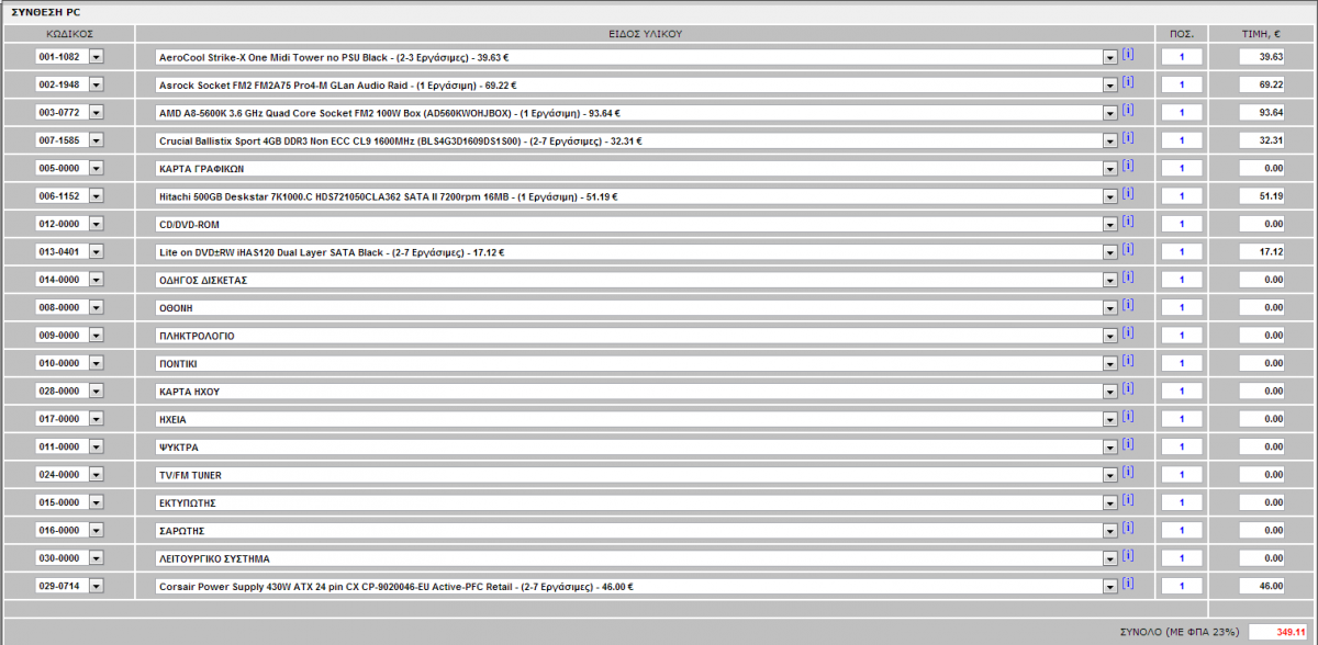

giokou Δημοσ. 9 Μαΐου 2013 Δημοσ. 9 Μαΐου 2013 1. Ποια ακριβώς μητρική (μοντέλο) και τροφοδοτικό (μοντέλο) έχεις??? 2. Ποιο ακριβώς κουτί έχεις και πόσα χρόνια έχεις το σύστημα αυτό? 3. Σε ποια περιοχή είσαι? Για το κατάστημα ρωτάω. Πλαίσιο δεν έχει ποικιλία και σε πολλά προϊόντα οι τιμές είναι επιεικώς της πλάκας. Α και δεν είναι καθόλου σίγουρο, ότι θα έχεις το κεφάλι σου ήσυχο από θέμα εγγύησης, αν πάρεις από εκεί... 1
EXPORTER Δημοσ. 9 Μαΐου 2013 Μέλος Δημοσ. 9 Μαΐου 2013 asus pvd 2 mx se το εχω αρκετα χρονια ,κουτι της πλακας no name ,θεσσαλονικη χαλκιδικη .μπορω να τα παραγγειλω και απο το ιντερνετ
giokou Δημοσ. 9 Μαΐου 2013 Δημοσ. 9 Μαΐου 2013 Από http://www.visionstudio.gr στη Θεσσαλονίκη: Γλιτώνεις το 50ρικο, αν χρησιμοποιήσεις τον εξωτερικό hdd που ήδη έχεις ως εσωτερικό. Από αυτά που ήδη έχεις, δεν αξίζει να κρατήσεις κάτι, παρά μόνο τον hdd 160gb αν είναι sata (κι όχι ide) και την 6450 για καβάτζα. Με αυτά που σου προτείνω, θα έχεις ένα αξιόπιστο σύστημα, με μεγάλη αντοχή στο χρόνο και πολλές προοπτικές μελλοντικής αναβάθμισης. Εννοείται, ότι ενσωματώνει sata 3, usb 3.0 κτλ. 1
EXPORTER Δημοσ. 10 Μαΐου 2013 Μέλος Δημοσ. 10 Μαΐου 2013 ευχαριστω ! παρακολοθουντας τις προηγουμενες προτασεις σου σε αλλα ποστ προτεινεις συνηθως https://www.skroutz.gr/s/350978/Gigabyte-GA-970A-UD3.html και τον AMD FX 8320 3,5 GHZ 8CORE AM3=125W BOX αυτα ειναι ανωτερα απο αυτα που προτεινες σε εμενα ? δεν κανουν για την δικη μου περιπτωση ? σε ενα αλλο ποστ ειδα οτι τον ιουνιο θα βγουν νεοι επεξεργαστες , χρειαζεται μηπως να περιμενουμε ?
giokou Δημοσ. 10 Μαΐου 2013 Δημοσ. 10 Μαΐου 2013 Ανέφερες τα παρακάτω: απλη χρηση internet movies gaming πολυ λιγο , απλα θα ηθελα κατι καλο ας βγει και πιο ακριβο ,θα τον συνθεσω σταδιακα ! Οπότε θα είσαι υπερ-καλυμμένος. Όμως, υπάρχει και ο ακόμα ανώτερος Α10-5800Κ: https://www.skroutz.gr/s/2395276/AMD-A10-5800K-Box.html Αν διατίθεσαι να δώσεις 25€ παραπάνω απ' τον Α8-5600Κ, μόνο σε καλό θα σου βγει. Η σειρά Α της amd αποτελεί μεγάλη καινοτομία, καθώς πρόκειται για APU's, δηλαδή cpu + gpu. Ο κορυφαίος Α10 της σειράς, ενσωματώνει την καλύτερη κάρτα γραφικών δηλ την 7660D. Με ram υψηλά χρονισμένες, όπως αυτές που σου πρότεινα, βελτιώνεται περισσότερο το gaming. Ο συνδυασμός 8320 + UD3 είναι για ανώτερου επιπέδου gaming, ΑΛΛΑ πρέπει οπωσδήποτε να συνδυάζεται και με ξεχωριστή κάρτα γραφικών, συνήθως από 200€ και άνω, διότι στο gaming η gpu έχει 99% τον πρώτο λόγο. Οι APU της AMD είναι σκυλιά, αλλά είναι για all around χρήση, όπως αυτή δηλαδή που ανέφερες. Σταθμίζεις τα ανωτέρω και αναλόγως πες μου.
EXPORTER Δημοσ. 10 Μαΐου 2013 Μέλος Δημοσ. 10 Μαΐου 2013 πιο πολυ ειμαι all around χρηση ! αλλα αν ειναι να ανεβω επιπεδο για 25 ευρω δεν υπαρχει προβλημα!
giokou Δημοσ. 10 Μαΐου 2013 Δημοσ. 10 Μαΐου 2013 Κι εγώ αυτό ακριβώς συνιστώ! Ο Α10 είναι ότι καλύτερο υπάρχει στη κατηγορία του και το έχει αποδείξει. Έτσι κι αλλιώς και πάλι θα σου μείνουν και 26€ στη τσέπη απ' τη μη αγορά HDD. Προχώρα άφοβα κι ότι απορία έχεις, εδώ είμεθα!
EXPORTER Δημοσ. 10 Μαΐου 2013 Μέλος Δημοσ. 10 Μαΐου 2013 μπορεις σε παρακαλω να δωσεις τα λινκ ? δηλαδη την αρχικη μητρικη που μου ειπες και τον Α10 ? οι μνημες παραμενουν οι ιδιες?
Millennium Δημοσ. 10 Μαΐου 2013 Δημοσ. 10 Μαΐου 2013 Μνήμες για τη χρήση που θες σου κάνουν φτηνές 1600. Μπορείς να βάλεις τον 5800Κ που ρωτάς στη παραπάνω σύνθεση.
giokou Δημοσ. 10 Μαΐου 2013 Δημοσ. 10 Μαΐου 2013 μπορεις σε παρακαλω να δωσεις τα λινκ ? δηλαδη την αρχικη μητρικη που μου ειπες και τον Α10 ? οι μνημες παραμενουν οι ιδιες? Ορίστε φίλε μου: http://www.visionstudio.gr/prodinfo.asp?id=31184&cat=1&sub=undefined&pmanuf=undefined&sort=undefined&step=undefined http://www.visionstudio.gr/prodinfo.asp?id=32201&cat=17&sub=0&pmanuf=979&sort=undefined&step=undefined http://www.visionstudio.gr/prodinfo.asp?id=32091&cat=3&sub=383&pmanuf=undefined&sort=undefined&step=undefined http://www.visionstudio.gr/prodinfo.asp?id=31759&cat=2&sub=382&pmanuf=undefined&sort=undefined&step=undefined http://www.visionstudio.gr/prodinfo.asp?id=32530&cat=4&sub=undefined&pmanuf=undefined&sort=undefined&step=5 http://www.visionstudio.gr/prodinfo.asp?id=32258&cat=9&sub=undefined&pmanuf=undefined&sort=undefined&step=undefined
