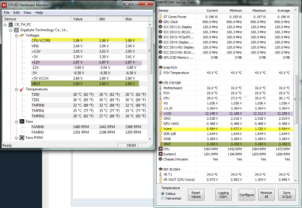

darkheretic Δημοσ. 9 Μαΐου 2013 Δημοσ. 9 Μαΐου 2013 Kαι εγω πιστευω οτι εχεις θεμα με το τροφοδοτικο,καλυτερα ομως να κατεβασεις αυτο για να κοιτας θερμοκρασιες κλπ,το θεωρω πιο αξιοπιστο.Τωρα τελευταια το HW ψιλοδειχνει οτι θελει ειδικα στα voltages.Προσεξε τις φωτο,να εχω 1,80κατι στην+12 δεν παιζει και γενικα και οι αλλες τιμες που χρωματισα http://www.hwinfo.com/download64.html Επισης οταν τρεξεις το OCCT προσεξε να εισαι απο πανω,να τσεκαρεις temps και voltages(το OCCT σου δινει τιμες για αυτα),γιατι αν παραδωσει πνευμα το τροφοδοτικο υπαρχει παντα η πιθανοτητα να παρει μαζι του και καποιο αλλο component,με πολυ προσοχη λοιπον.Τωρα τα 8,6V στην +12 ειναι σιγουρα ειτε χαλασμενος σενσορας ειτε δυσλειτουργια του HW.Mε αυτα τα volts ουτε post δε θα εκανε ποσο μαλλον να ποσταρεις φωτο. Καλη τυχη

darkheretic Δημοσ. 9 Μαΐου 2013 Δημοσ. 9 Μαΐου 2013 (επεξεργασμένο) Τρέξε occt Πήγαινε στην κατηγορία power supply και βάλε να τρέξει 20 λεπτά Σε όλα τικ και την ανάλυση της οθόνης σου... Όταν το καθάρισες έβαλες σωστά την πάστα?? Παλι 8,6 βολτ?Πρεπει να εχει χαλασει ο σενσορας αφου οι αποκλισεις που επιτρεπουν ακομα και τα μαπα τροφοδοτικα ειναι 5%,εδω μιλαμε για 30%!!!!!!Καποια καλυτερα εχουν ακομα μικροτερες αποκλισεις πχ XFX 3% για να παινεψουμε το σπιτι μας....τσ..τσ.. Και τι εννοεις στην εκκινηση σου βγαζει αυτο?Πριν ειχες το logo της μητρικης ας πουμε?Μια χαρα ειναι το ποστ.Ωχ τωρα ειδα οτι δε βρισκει master hdd Επεξ/σία 9 Μαΐου 2013 από darkheretic
