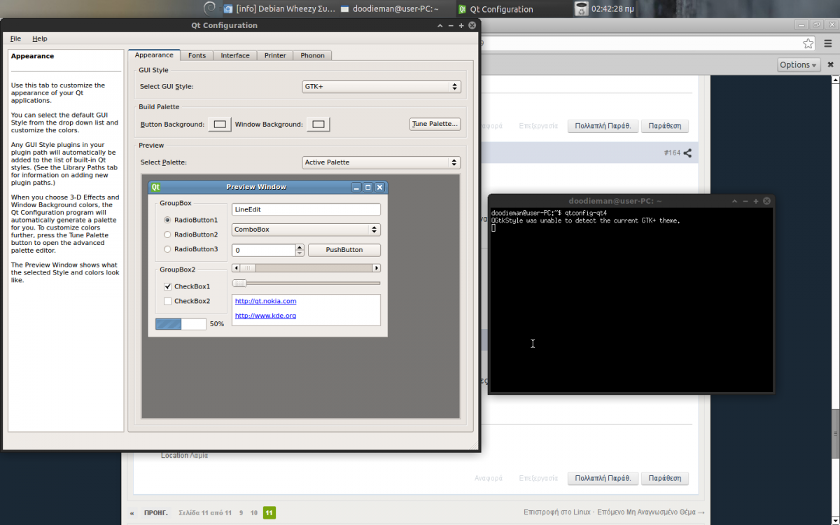

KoKoPsOpSaRoS Δημοσ. 30 Ιουλίου 2013 Δημοσ. 30 Ιουλίου 2013 Ενταξει παιδια εβαλα stable και ολα μια χαρα Εχω ενα μικρο προβλημα οσον αφορα τα θεματα. Προσπαθησα να βαλω το greybird. Εγκατεστησα το murrina engine που ηθελε και εκανα αντιγραφη τα αρχεια στο usr /share/themes για να παιξει σωστα. Ολα τελεια και πανεμορφο θεμα. Ομως για παραδειγμα, στον smplayer δεν εχει αλλαξει το θεμα. Εχει εκεινο το γκρι το ασχημο. Δεν εχει παρει δηλαδη την εμφανιση του greybird. Και οταν πιο παλια ξαναειχα βαλει stable, τοτε λειτουργησαν ολα καλα. Εκανα κατι λαθος? Ειναι καποιο bug? Το παθαινω και με αλλα θεματα που προσπαθησα να βαλω.
tritonas00 Δημοσ. 30 Ιουλίου 2013 Δημοσ. 30 Ιουλίου 2013 O smplayer ειναι qt εφαρμογη. Εσυ εβαλες gtk θεμα. Οποτε ανοιγεις το qtconfig-qt4 και του λες να χρησιμοποιει GTK+ (select gui style)
KoKoPsOpSaRoS Δημοσ. 30 Ιουλίου 2013 Δημοσ. 30 Ιουλίου 2013 Tritona παλι. Εγκατεστησα το qt το αλλαξα ακριβως ετσι οπως ειπες, πατησα save, εκανα ενα logout, ξαναμπηκα αλλα τα ιδια :/ Τσεκαρε. Το ανοιξα και απο τερματικο και εβγαλε αυτο.
