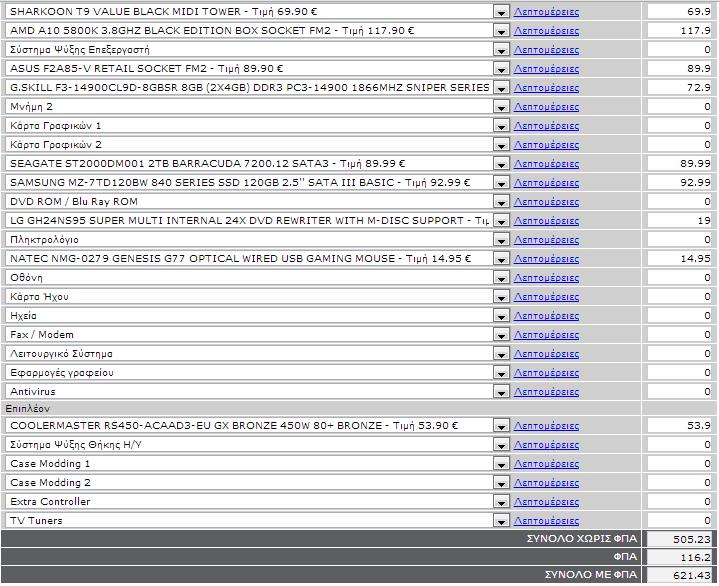

4764 Δημοσ. 5 Μαΐου 2013 Μέλος Δημοσ. 5 Μαΐου 2013 Αυτή η σύνθεση από e-shop πως σας φαίνεται; Τι θα αλλάζατε; Το κουτί έχει μπροστινή θύρα usb 3.0, καθώς και side panel που είναι ωραία πινελιά. Δεν είμαι και πολύ σίγουρος για την επιλογή. Επεξεργαστής ο Α10-5800κ. Μητρική η Asus F2A85-V, πάλι δεν είμαι σίγουρος. Ram G.Skill 2*4gb 1866Mhz 9-10-9-28, μου φαίνεται καλή επιλογή. Σκληρός Seagate Barracuda 2Tb, επίσης μου φαίνεται καλή επιλογή. SSD Samsung 120 gb, εδώ έχω μία απορία. Αυτός εδώ που λέει κατανάλωση 0,9 Watt έχει εξαπλάσια κατανάλωση από τον Samsung?(http://www.e-shop.gr/product?id=PER.551074&sid=1) Απλό dvd recorder και ποντίκι. Tροφοδοτικό 450W. Δεν ξέρω τι πρέπει να δω σε ένα τροφοδοτικό οπότε ούτε γι' αυτό είμαι σίγουρος. Στα θετικά τα δωρεάν μεταφορικά, αντικαταβολή και συναρμολόγηση.
4764 Δημοσ. 5 Μαΐου 2013 Μέλος Δημοσ. 5 Μαΐου 2013 Δεν έχω προτίμηση σε κατάστημα, απλά όπως είπα έχει δωρεάν συναρμολόγηση, μεταφορικά και αντικαταβολή.

Superpie Δημοσ. 5 Μαΐου 2013 Δημοσ. 5 Μαΐου 2013 Επισης δεν χανει ακομα και να πληρωσει μεταφορικα,γιατι στο eshop βγαινουν 621 ευρω και στο Visionstudio 581.. Οποτε ακομα και τα μεταφορικα να του χρεωσουν με το κιλο παλι κερδος θα εχει..40 ευρω τα μεταφορικα δεν ειναι με τιποτα..
Millennium Δημοσ. 5 Μαΐου 2013 Δημοσ. 5 Μαΐου 2013 Για τροφοδοτικό μην ανησυχείς για αυτό το σύστημα έκτος και αν μετά βάλεις καμμιά ενεργοβόρα κάρτα.O ADATA είναι σε προσφορά ε.
TheBlackSheep Δημοσ. 5 Μαΐου 2013 Δημοσ. 5 Μαΐου 2013 Εφ'όσον σε παίρνει στο budget δες και την περίπτωση του 750Κ + Discrete GPU (π.χ. μια 7790 που την έχει σε καλή τιμή το VS) αντί του 5800Κ για να είσαι πιό άνετος σε gaming.
