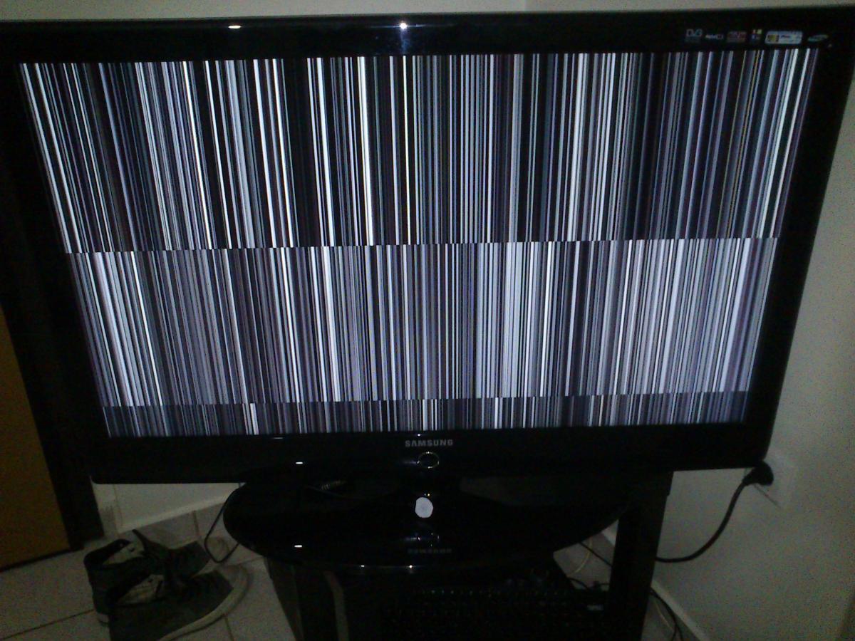

nem52 Δημοσ. 4 Μαΐου 2013 Δημοσ. 4 Μαΐου 2013 Καλησπερα παιδια.. καλη ανασταση να εχουμε.. λοιπον που λετε εχω ενα θεμα με την τηλεοραση μου, ηταν ολα μια χαρα.. και ξαφνικα το χαος.. την εβγαλα απο την πριζα, την ξαναεβαλα και ειδα αυτην την εικονα που επισυναπτω.. μπορειται να μου πει κανενας τι μπορει να επαθε?? δεν ανταποκρινεται γενικα.. αλλαζουν καναλια και παντου η ιδια εικονα. ουτε ο αριθμος των καναλιων πανω δεξια φαινονται φυσικα. τι μπορει να επαθε? καποιος μου ειπε οτι χαλασε το πανελ. καμια γνωμη απο τους τεχνικους του ινσομνια που εχουν βοηθησει τοσες φορες με τις γνωσεις τους?
Mr_Terror Δημοσ. 4 Μαΐου 2013 Δημοσ. 4 Μαΐου 2013 για να εχεις υπευθυνη απαντηση πρεπει να παει σε τεχνικο. παντως ιδιο προβλημα σε μια lg που ειχα εφταιγε το τροφοδοτικο.
nem52 Δημοσ. 4 Μαΐου 2013 Μέλος Δημοσ. 4 Μαΐου 2013 Ανοιγε κατα τα αλλα η τηλεοραση σου και εφταιφε τροφοδοτικο? περιεργο μου φαινεται.. πηγα σε τεχνικο,, αλλα παλι η απαντηση του μου φαινεται περιεργη..
Mr_Terror Δημοσ. 4 Μαΐου 2013 Δημοσ. 4 Μαΐου 2013 ναι το τροφοδοτικο ειχε προβλημα.Ο τεχνικος τι σου ειπε?
nem52 Δημοσ. 4 Μαΐου 2013 Μέλος Δημοσ. 4 Μαΐου 2013 Ο τεχνικοσ μου ειπε οτι εχει χαλασει το πανελ... πως χαλασε το πανελ? και πως ανοιγει τωρα,, μου φενεται περιεργο.. επισης λεει οτι εχει ενα μηχανημα (!) που μπορει λεει να το φτιαξει το πανελ με 150 ευρω..

graphist83 Δημοσ. 5 Μαΐου 2013 Δημοσ. 5 Μαΐου 2013 Μοιάζει σαν έχει ξεκολλήσει κάποια καλωδιοταινια. Αυτη βρίσκεται μέσα στο πάνελ. Όπως και να έχει εσυ δεν μπορείς να κανείς κάτι. Ασε τον τεχνικό να το αναλάβει. 150 ευρω είναι οκ σαν ταρίφα. Sent from my iPhone using Insomnia

graphist83 Δημοσ. 6 Μαΐου 2013 Δημοσ. 6 Μαΐου 2013 Αγαπητοί, οσο είστε μέσα στην εγγύηση δεν ασχολείστε, φωνάζετε το service και ας κάνουν οτι θέλουν. Ας αλλάξουν και τα πάνελ.. Στο 95% των περιπτώσεων τα πάνελ δεν χρειάζονται αλλαγή καθώς ειναι πολυ δύσκολο να χαλάσουν ανεπανόρθωτα. Συνήθως γίνεται τοπική επισκευή στο εξάρτημα που έχει πνευσει τα λοίσθια. Απλα στα service λόγω ημιμαθιας τα αλλάζουν χωρίς πολύ ψάξιμο. Οταν η συσκευή βγει εκτός εγγύησης τοτε πρέπει να βρείτε ενα καλό και τίμιο ηλεκτρονικό που να εχει γνώσεις. Τα πάντα φτιάχνονται σε αυτές τις tv σε σχετικά χαμηλά κόστη. 1
nem52 Δημοσ. 6 Μαΐου 2013 Μέλος Δημοσ. 6 Μαΐου 2013 ειναι πολλα τα 150 ευρω.. και δεν συμφερει να την φτιαξω... και εκτος εγγυησης ειναι.. λετε να δοκιμασω στην samsung μπας και κανουν το ψυχικο??? εγω "σχετικα" ηλεκτρολογος σπουδαζω.. αν εχει βγει καλωδιοταινια στο πανελ αν την ανοιξω δεν θα το δω λες να το φτιαξω? δεν την ανοιξα γιατι πιστευα πως δεν ειναι καν λογω χαλασμενου hardware. πιστευα πως απλα θελει καινουργιο firmware περασμα.. βρηκα και αυτο.. λεω να την μαγειρεψω μονος μου στην τελικη
graphist83 Δημοσ. 6 Μαΐου 2013 Δημοσ. 6 Μαΐου 2013 Αν ειναι καλωδιοταινια δεν μπορεις να την κολλήσεις εσυ. Εχει πολυ ψιλους διάδρομους και δεν κολλαει με συμβατικό κολλητήρι. Ουτε με SMD. Γενικά με 150€ δεν βρίσκεις 40αρα στην αγορα. Αρα συμφέρει. Γενικα η καλυτερη τιμη που εχω βρει για τετοια επισκευή ειναι 130€ Αν ειναι αυτο τελικα. Ρωτα τον τεχνικο σου τι θεμα εχει ακριβως.

disqualified Δημοσ. 7 Μαΐου 2013 Δημοσ. 7 Μαΐου 2013 εχω παθει κατι αναλογο σε μενα υπηρχε ενα αλλο μοτιβο με χρωματα βεβαια, χρειαστηκε αλλαγη μιας πλακετας, η επισκευη ολη το μεγιστο θα σου κοστισει το πολυ 150€ γενικα κανε και λιγο παζαρι
