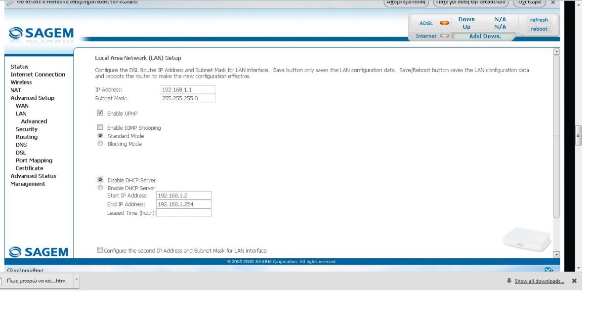

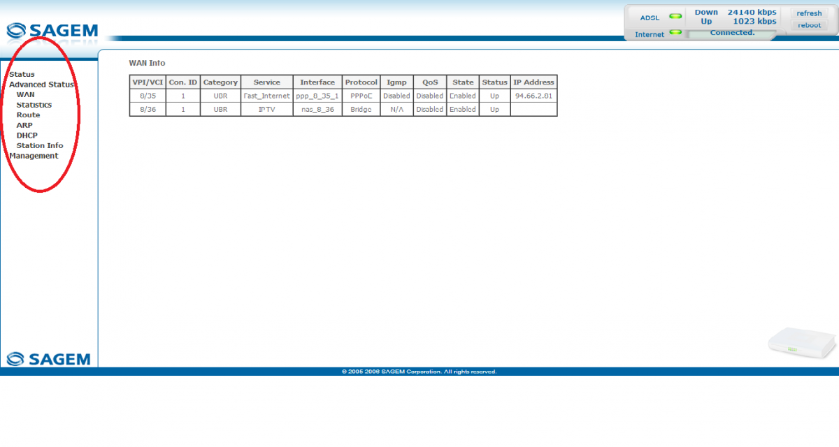

bagelismar Δημοσ. 3 Μαΐου 2013 Δημοσ. 3 Μαΐου 2013 παιδια δουλευω σε ενα ξενοδοχειο το οποιο εχει Conn-x internet με Sagem fast 2404 router και με TP-Link για να διαμηραζει το ιντερνετ σ ολουσ τουσ οροφους κ επειδη θελω να παιζω το league of legends πρεπει να κανω forward μερικα ports αλλα οταν παω να κανω το 80 μ λεει ( since port 80 is used the dsl router web server port will be moved to 8080 sagem). Κ επισης στο site του router οταν μπαινω δεν μ εχει τισ ρυθμισεις ομως θα επρεπε κανονικα για να κλησω το firewall να κανς forward κτλπα... Μηπως εχετε καποια λυση? Στην 3η φωτογραφια φαινεται πως θα επρεπε να ηταν :/ Ευχαριστω πολυ εκ τον προτερων

poulinos Δημοσ. 3 Μαΐου 2013 Δημοσ. 3 Μαΐου 2013 παιδια δουλευω σε ενα ξενοδοχειο το οποιο εχει Conn-x internet με Sagem fast 2404 router και με TP-Link για να διαμηραζει το ιντερνετ σ ολουσ τουσ οροφους κ επειδη θελω να παιζω το league of legends πρεπει να κανω forward μερικα ports αλλα οταν παω να κανω το 80 μ λεει ( since port 80 is used the dsl router web server port will be moved to 8080 sagem). Κ επισης στο site του router οταν μπαινω δεν μ εχει τισ ρυθμισεις ομως θα επρεπε κανονικα για να κλησω το firewall να κανς forward κτλπα... Μηπως εχετε καποια λυση? Στην 3η φωτογραφια φαινεται πως θα επρεπε να ηταν :/ Ευχαριστω πολυ εκ τον προτερων a.το router να το ανοιγεις με internet explorer γιατι εχω δει με αλλους browsers να γινονται αλλα.εκτος αν μπαινεις σαν user οποτε βλεπεις λιγοτερα. επισης αν κανεις Port forward την 80 τοτε σου λεει οτι το ρουτερ θα παει στην 8080.δηλαδη αντι να μπαινεις στο ρουτερ με την 192.168.1.1 για παραδειγμα θα μπαινεις με την 192.168.1.1:8080 1
