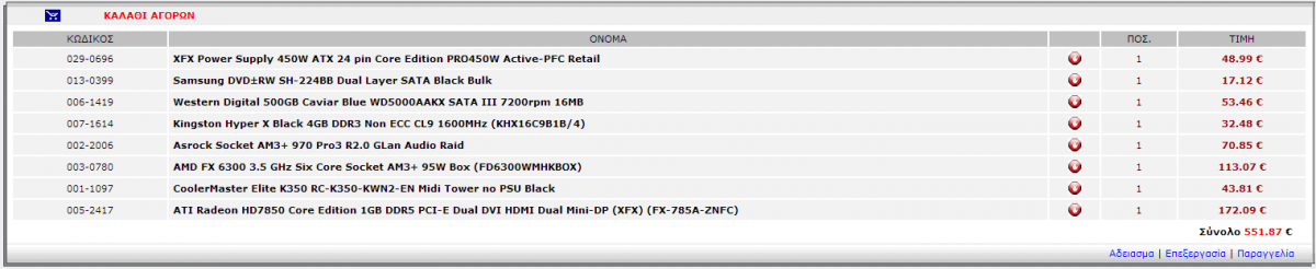

RedDeaDGr Δημοσ. 2 Μαΐου 2013 Δημοσ. 2 Μαΐου 2013 Σκέφτομαι να αφήσω το ps3 και να μπω στο pc gaming. Ας μπούμε κατευθείαν στο ψητό, το pc το θέλω για να παίζω FPS και καμία λολια σε μέτρια γραφικά Στην τιμή των 550 ευρώ έφτιαξα αυτό, ρίξτε του μια ματιά και πείτε μου αν 8α κάνει την δουλειά που θέλω CPU -> Intel Core i5-3350P Mother -> Gigabyte GA-H77-DS3H RAM -> Corsair RAM DDR3 8GB (2x4)Kit 1600MHz XMS3 GPU -> MSI GT 630 (PCI Express 16, 4 GB GDDR3) HAR DRIVE -> SEAGATE ST500DM005 SPINPOINT F3 HD502HJ 500GB SATA2 Κουτί -> Powertech CP-626 Τροφοδοτικό -> Thermaltake Hamburg 530W DVD -> LITEON IHAS120-04 DVD-RW BLACK BULK
salonika91 Δημοσ. 2 Μαΐου 2013 Δημοσ. 2 Μαΐου 2013 (επεξεργασμένο) δεν ειναι καλο για gaming... cpu http://www.skroutz.gr/s/248473/AMD-Phenom-II-X4-965-Box-Black-Edition.html mobo http://www.skroutz.gr/s/350978/Gigabyte-GA-970A-UD3.html?keyphrase=970-ud3 και εχεις 140€ για καρτα. Το καλυτερο θα ηταν να δωσεις ενα 30ρι ή να κοψεις απο ram και να πας στα 4 gb(και προσθετεις πιο μετα) και να πας για Site: http://www.skroutz.gr/s/2253875/XFX-Radeon-HD7850-1GB-Core-Edition.html">7850 αν δεν γινετε απλα περνεις τον Site: http://www.skroutz.gr/s/2524846/AMD-FX-6300-Box.html?keyphrase=6300">6300 και την 7770 Site: http://www.skroutz.gr/s/2009782/MSI-Radeon-HD7770-1GB.html">[/link] (και θα μπορεις να παιζεις τα fps οχι full hd τα τελευτεα) και ημαστε εντος budget ουφ το διορθωσα [link=http://www.skroutz.gr/s/2009782/MSI-Radeon-HD7770-1GB.html]7770 Επεξ/σία 2 Μαΐου 2013 από salonika91
WalkerSW Δημοσ. 2 Μαΐου 2013 Δημοσ. 2 Μαΐου 2013 Οχι δεν θα στη κανει!! Δεν μας είπες και σε τι αναλυση θα παίζεις!! 1
RedDeaDGr Δημοσ. 3 Μαΐου 2013 Μέλος Δημοσ. 3 Μαΐου 2013 όντος καλύτερο build πρότεινε μου και ραμ 4GB άμα μπορείς ευχαριστώ
Mr Mojo Δημοσ. 3 Μαΐου 2013 Δημοσ. 3 Μαΐου 2013 όντος καλύτερο build πρότεινε μου και ραμ 4GB άμα μπορείς ευχαριστώ Μα σου έχει ήδη βάλει RAM 4GB. 1
Mr Mojo Δημοσ. 3 Μαΐου 2013 Δημοσ. 3 Μαΐου 2013 ?? Η Kingston Hyper X Black 4 GB DDR3 τι είναι εάν όχι ram;
RedDeaDGr Δημοσ. 3 Μαΐου 2013 Μέλος Δημοσ. 3 Μαΐου 2013 Η Kingston Hyper X Black 4 GB DDR3 τι είναι εάν όχι ram; ο ναι όντος δεν την πρόσεξα! και κάτι τελευταίο η XFX RADEON HD7850 θα είναι οκ με αυτό;;;
Mr Mojo Δημοσ. 3 Μαΐου 2013 Δημοσ. 3 Μαΐου 2013 ο ναι όντος δεν την πρόσεξα! και κάτι τελευταίο η XFX RADEON HD7850 θα είναι οκ με αυτό;;; Από θέμα Watt ναι, είναι υπεραρκετό το τροφοδοτικό, απλά θα σου πρότεινα να έπαιρνες την σύνθεση που σου έκανε παραπάνω το παιδί έτσι όπως είναι.
WalkerSW Δημοσ. 3 Μαΐου 2013 Δημοσ. 3 Μαΐου 2013 Και το hamburg μια χαρά είναι απλα δεν το ειχε το καταστημα που έκανα την σύνθεση!
