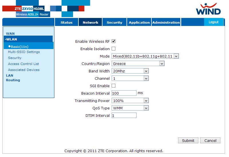

liakjim Δημοσ. 2 Μαΐου 2013 Δημοσ. 2 Μαΐου 2013 Εφτασε ο καιρος που θα χρειαστω την συμβουλη σας σε ενα περιεργο προβλημα που με εχει αναστατωσει.Εδω κ 2 μηνες μεταπηδησα απο την Hol στην Wind . Το ρουτερ της Wind ειναι ακριβως το ιδιο με της hol αυτο του θεματος (βασικο οχι ολοιδιο , της hol εχει πιο τρυπουλες στην προσοψη).Στο ρουτερ ειναι συνδεδεμενα :1. Ενας φορητος της υπογραφης2. Ενα Asus eeepc ως κατεβαστηρι.3. Ενας σταθερος4. Ενα Ipod touchΤο λοιπον το προβλημα ειναι το εξης : ενω τα μηχανηματα 1,2 δεν εχουν ποτέ προβλημα , τα 3,4 σε πολλες περιπτωσεις ενω βλεπουν κανονικα το δικτυο , δεν μπορουν να κανουν συνδεση σε αυτο. Το 4 επιπλεον εινω εχει κανονικα συνδεση , την χανει κ μετα δεν ξαναμπαινει.Με ενα ρεσταρτ του ρουτερ ολα ειναι οκ μεχρι την επομενη φορα...Να πω οτι ειμαι καναλι 1. Μενω στο πουθενα οποτε εδω γυρω δεν υπαρχει αλλο wifi δικτυο. Παρολα αυτα δοκιμασα αλλη channel αλλα χωρις βελτιωση.Καμια ιδεα/ προταση? (με το ρουτερ της Hol δεν ειχα ποτέ προβλημα).Για ασφαλεια εχω wpa2-psk aes και εχω τις κατωθι ρυθμισεις (δεν γνωριζω μονο το priority τι αλλαζει , ξερει κανεις ? ):
poulinos Δημοσ. 3 Μαΐου 2013 Δημοσ. 3 Μαΐου 2013 α.μπορεις να κρατησεις ισως το παλιο ρουτερ της Hol και να χρησιμοποιησεις εκεινο σαν adsl router. β.αν δεν θες αυτο μπορεις να τα ενωσεις μεταξυ τους να κανεις αλλαγες στις ρυθμισεις και να αναλαβει ΜΟΝΟ το wireless το παλιο ρουτερ της hol που δεν ειχες προβλημα. γ.δοκιμασε να αφησεις το δικτυο ανοιχτο να δεις αν ετσι εχεις θεμα και μετα κλειδωσε το πχ με wpa να δεις αν θα κανει το ιδιο προβλημα(αντι για wpa2).firmware δεν νομιζω να βρεις.στα pc μονο πιο νεους drivers μπορεις να δοκιμασεις για τις ασυρματες καρτες.στο ρουτερ επισης μπορεις να δοκιμασεις να το βαλεις σε g mode to wireless και οχι σε n μηπως και αλλαξει κατι.

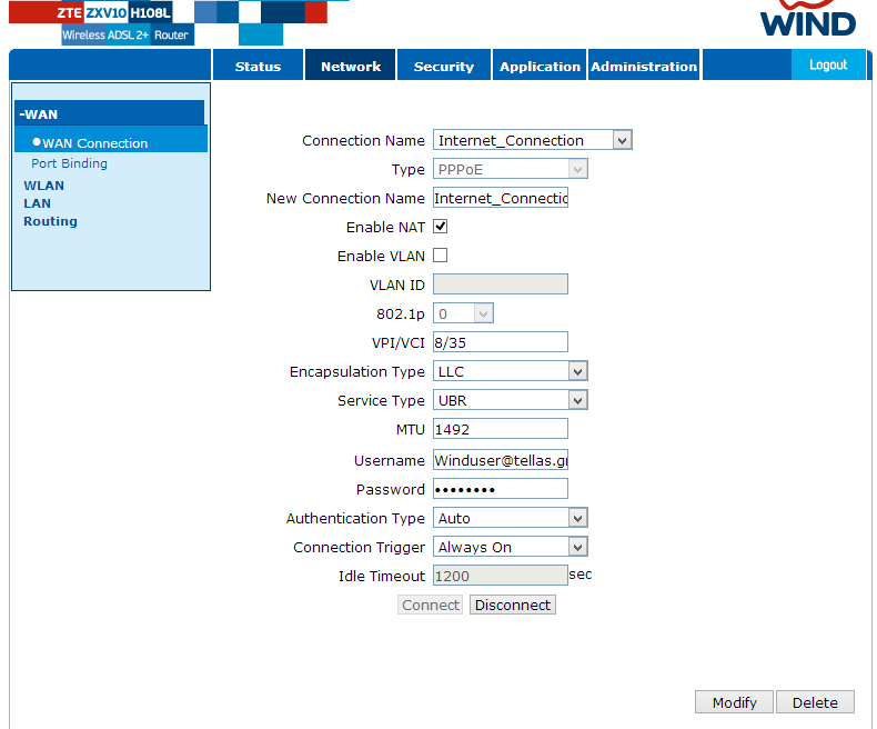

liakjim Δημοσ. 3 Μαΐου 2013 Μέλος Δημοσ. 3 Μαΐου 2013 α. Ναι αλλα που θα βρω το password? Απο την wind δεν μου εδωσαν τιποτα. Απλα συνδεσα το ρουτερ κ ηταν ετοιμο. β. Καταλαβα , αλλα γιατι να μην βαλω εξαρχης μονο το ρουτερ της Hol? γ. Ok, θα τα δοκιμασω.
poulinos Δημοσ. 3 Μαΐου 2013 Δημοσ. 3 Μαΐου 2013 επισης στο bandwidth που ειναι 20 αν εχει και αλλη επιλογη δοκιμασε την μηπως αλλαξει κατι α. Ναι αλλα που θα βρω το password? Απο την wind δεν μου εδωσαν τιποτα. Απλα συνδεσα το ρουτερ κ ηταν ετοιμο.β. Καταλαβα , αλλα γιατι να μην βαλω εξαρχης μονο το ρουτερ της Hol?γ. Ok, θα τα δοκιμασω. to password ειναι το default της wind.ρωτησε τους ποιο ειναι.παιζει να ειναι το password winduser. β.γιατι μπορει για χ υ λογο να μην μπορεις να αλλαξεις το Username/password sto router Της Hol επειδη μπορει να ειναι κλειδωμενο.απλα το λεω. γ.για να παιξουν και τα 2 μαζι πρεπει να γινουν τα παρακατω. αν το ρουτερ της wind ειναι 192.168.1.1 θα πρεπει να βαλεις της Hol να ειναι σε αλλη ip πχ 192.168.1.254 και να κλεισεις τον dhcp.μολις το κανεις αυτο τα ενωνεις με καλωδιο Lan και μετα κλεινεις το wireless απο της wind και φτιαχνεις το wireless του ρουτερ της Hol
