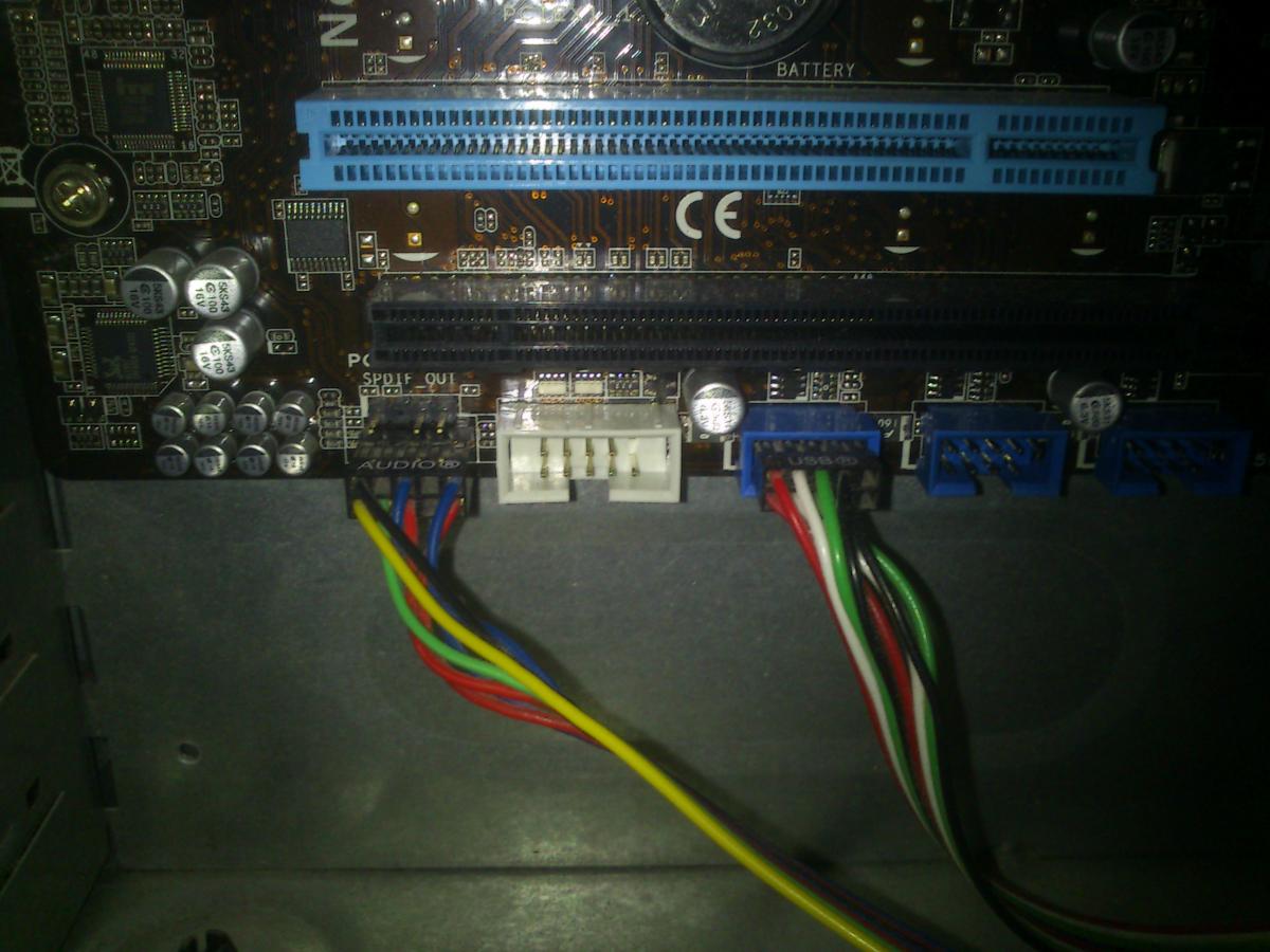

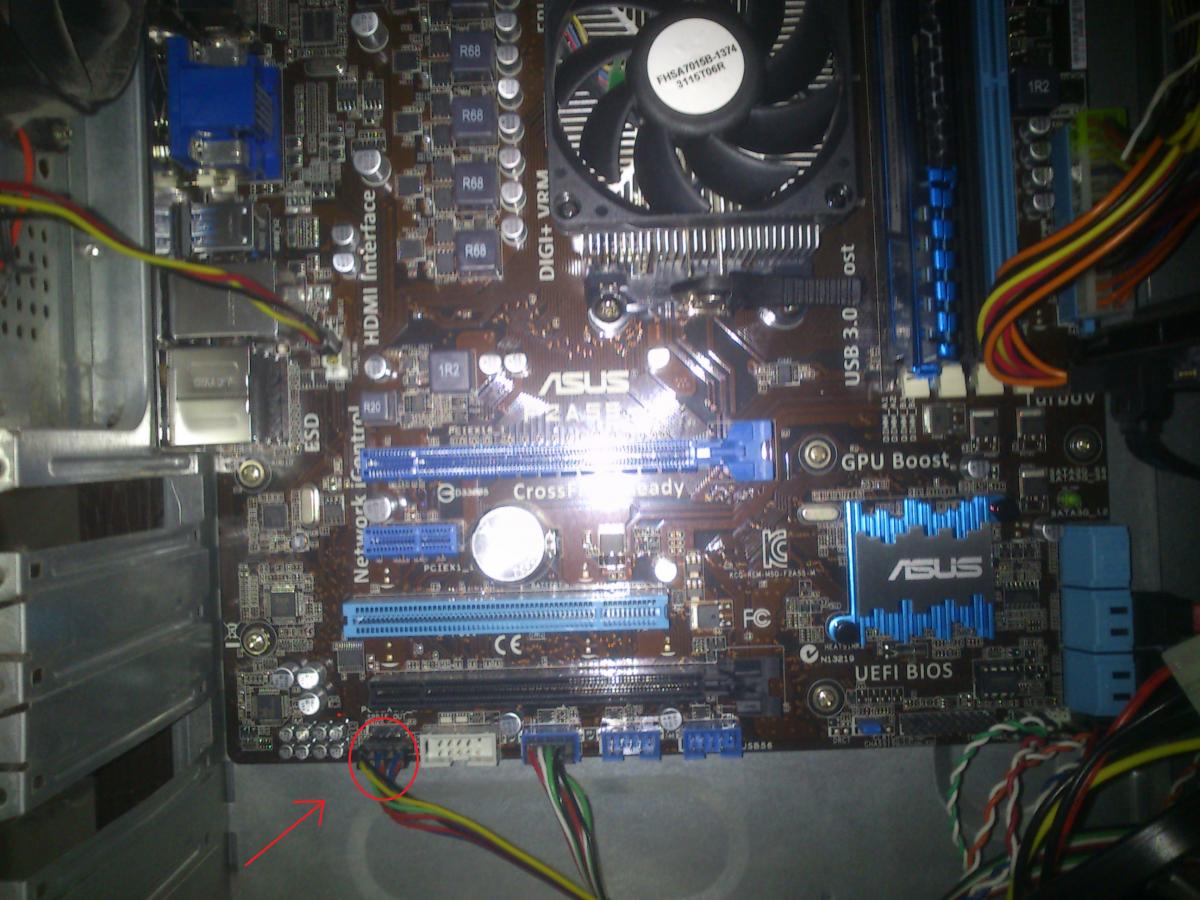

WalkerSW Δημοσ. 2 Μαΐου 2013 Δημοσ. 2 Μαΐου 2013 Δεν παίζουν καθόλου τα ακουστικα? Αν δεν σου κανει κόπο βάλε μας μια φοτο απο το σημείο που σύνδεσες το βύσμα μεσα στον υπολογιστή!
jimisvog Δημοσ. 2 Μαΐου 2013 Μέλος Δημοσ. 2 Μαΐου 2013 Οχι καθολου δεν παιζουν.. Αν ειναι το μεσημερακι θα τις ανεβασω τις φωτογραφιες..
WalkerSW Δημοσ. 2 Μαΐου 2013 Δημοσ. 2 Μαΐου 2013 Σωστά φαινεται να το έχεις τοποθετημένο ... αλλα το βυσμα ποθ ερχεται αο το κουτι σαν να έχει λιγοτερα καλωδια αποτι πρέπει... Λογικα είναι ac3 και όχι hd audio και απο την στιγμή που το γύρισες απο το bios θα επρεπε να δουλέυει. Απο εκει και περα μονο σε ασυμβατότητα λόγο παλαιότητας του κουτιού μπορώ να το ρίξω!
