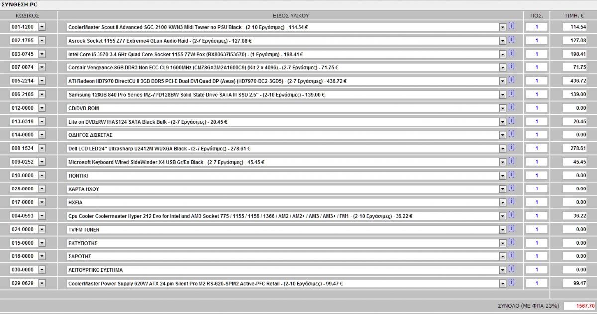

Ωραια, τοτε εκλεισε και η οθονη.. Τα μεταφορικα ειναι 35 ευρω απο το vision studio που να παρει η ευχη.. Τουλαχιστον στη συναρμολογηση κανουν καλη δουλεια; Εχετε εμπειριες;
Εννοείτε διαλέγεις τον box. Αν διαλέξεις και ψύκτρα πχ την 212 evo , αυτή θα σου βάλλουν. Στην σύνθεση που έκανες που είχες σε ξεχωριστό link την ψύκτρα 412s στα σχόλια ή τηλ ζητάς να βάλουν αυτή. Γιατί δεν παίρνεις την gigabyte 7970 http://www.msystems.gr/index.php?category=1647&product=13588 που είναι αισθητά φθηνότερη ;
επισης να διαλέξες μητρική με καλή ψύξη και όχι αυτήν που διάλεξες και 8pin για ρεύμα αν είναι να πάρεις τον Κ.

Καλύτερα να πάρεις την gigabyte που προτείνει και ο φίλος απο επάνω.Νομίζω είναι καλύτερη στην ψύξη.'Εχω την gtx670 της gigabyte και δεν έχω πρόβλημα.Άσε που είναι και φθηνότερη.Και με τα λευτά που περισεύουν μπορείς να πάρεις καλύτερο πληκτρολόγιο όπως το microsoft sidewinder x4 που έχει και φωτιζόμενα πλήκτρα και βολεύει στο σκοτάδι.
Μητρική διάλεξε με z77 chipset πάντως.
Τέλος γιατί νύσταξα πάρε και ένα καλώδιο Displayport.Η Dell δεν έχει HDMI.Οι διαφορές του βέβαια με το dvi είναι αμελητέες αλλά έτσι για το γαμώτο αφού δίνεις τόσα πάρε το καλύτερο.Μόνο πρόσεξε ανάλογα την κάρτα γραφικών που θα πάρεις, να πάρεις και το κατάλληλο καλώδιο.Αυτή που έβαλες εσύ έχει έξοδο mini-displayport ενώ η gigabyte displayport.

Ωραια, καποιες τελευταιες ερωτησεις, για να συνοψιζουμε.
Τροφοδοτικο ειναι καλα στα 620w ή θελω παραπανω;
Η μητρικη που μου προτεινετε δεν υπαρχει στο msystems. Γενικα δεν εχει πολλες επιλογες.. Τι κανουμε;
Τωρα οσο για gigabyte ή asus, η μια λενε οτι ειναι πιο αθορυβη και η αλλη δεν ανεβαζει τοσο πολυ θερμοκρασια, επειδη εχει 3 ανεμιστηρες.. Τωρα πραγματικα δε ξερω..
Τελος, πηγα να δω και τα μεταφορικα στο msystems και μου εβγαλε δωρεαν. Αλλα λεει για 1500 ευρω και πανω δε μπορω να πληρωσω με μετρητα. Εχει κανει καποιος προσφατα παραγγελια να μας πει εμπειριες; Visionstudio ή msystems; Ή να τα συναρμολογησω μονος μου; Βεβαια θα μου παρει αρκετες ωρες, αλλα λογικα θα μαθω.
Για ποιά σύνθεση μιλάμε γιατί έχουν γίνει 2-3 στις τελευταίες σελίδες.Στην τελευταία σου το τροφοδοτικό λέει πάντως 720W.Δεν χρειάζεσαι παραπάνω.Ξαναπόσταρε την τελική σύνθεσή σου αν μπορείς.Επίσης, καλύτερα συναρμολόγισετο μόνως σου.Είναι εύκολο.Εντάξει θα σου πάρει ώρες την πρώτη φορά αλλά και θα μάθεις και μετά θα έχεις την άνεση να το μαστορεύεις μόνος σου.

Οντως τελικα θα το συναρμολογησω μονος μου. Πιστευω θα ερθει και φθηνοτερα εαν παρω τα κομματια ενα-ενα απο διαφορετικα μαγαζια..
Σχεδον τελικα συνθεση :
Και λεω σχεδον γιατι δε ξερω ποια καρτα γραφικων να παρω.. Την DirectCU II απο asus, την vapor-x απο sapphire ή την GHz OC απο gigabyte; Εχω καταμπερδευτει!!
Στο κουτι εκανα μια αλλαγη, πιστευω οτι ειναι καλυτερο..
Τροφοδοτικο στα 620w για οικονομια. Θα εχω καποιο προβλημα;
Ειπα να παω σε asrock μητρικη. Ειναι καλη;
O/C δε θα ασχοληθω οποτε παιρνω απλο επεξεργαστη και οχι K. Μια ερωτηση. Επειδη θα τον συναρμολογησω μονος μου, καλυτερα να παρω tray επεξεργαστη που δεν εχει ψυκτρα; Ρωταω, μηπως δυσκολευτω να βγαλει την μαμισια που θα εχει..
Ξεχασα και το ποντικι : http://www.skroutz.gr/s/350983/Logitech-Optical-Gaming-Mouse-G400.html
qsis, ποσταραμε ταυτοχρονα. Πιστευεις οτι το κουτι που διαλεξα ειναι καλο; Απο αποψη ανεμιστηρων ( νομιζω οτι εχει 3 μεσα ) και διαχειρισης αερα.
μην παρεις tray για να εχεις την επιπλεον εγγυηση , τη στοκ ψυκτρα απλα δε τη χρησιμοποιεις και τη βαζεις στην ακρη , δεν υπαρχει καπου για να τη βγαλεις απο καπου
στη συσκευασια  ειναι ξεχωριστα σε σχεση με τον επεξεργαστη
οσο για τις καρτες σου εγραψα και πιο πανω εμπειριες απο τη gigabyte, αλλα γενικα ο,τι και να κοιτας προσωπικα σου προτεινω να κοιταξεις κατι με 3 χρονια εγγυηση γιατι ειναι αρκετα τα λεφτα για να εχεις μονο 2
ετσι δυστυχως βγαινει απο τις προτεινομενες μου η κατα τα αλλα καλη sapphire και μενουν οι asus και η gigabyte με τη 2η απλα να ειναι πιο φθηνη και για αυτο θα σου προτεινα gb
στην asus πληρωνεις γενικα περισσοτερα χρηματα μονο και μονο για το ονομα
ΥΓ οκ ειμαι μανιακος με τις εγγυησεις :P αλλα αφου υπαρχουν γιατι οχι ;
