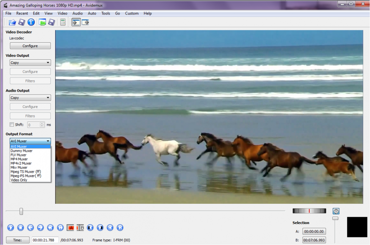

GeoXrh Δημοσ. 30 Απριλίου 2013 Μέλος Δημοσ. 30 Απριλίου 2013 Επειδή δεν το πιάνω καλά αυτό με το i-frame σου ανεβάζω ένα screenshot από το Avidemux. Άνοιξα και τη λίστα με τα output. Το dreamscene υποστηρίζει wmv και mpg.
TheELF Δημοσ. 30 Απριλίου 2013 Δημοσ. 30 Απριλίου 2013 Ε,αυτό που γράφει τέρμα κάτω το Frame type: I-FRM (00) δεν το βλέπεις;; Αν αυτή είναι η αρχή τότε πρέπει και το τελευταίο frame να πέφτει σε i-frm ή να το γράψεις με κάποιο codec στην λίστα που έβγαλες διάλεξε το video only και στην λίστα video output διάλεξε mpeg-2.
GeoXrh Δημοσ. 30 Απριλίου 2013 Μέλος Δημοσ. 30 Απριλίου 2013 με video only και mpeg-2 το αρχείο που προκύπτει έχει κατάληξη .raw Την άλλαξα σε mpg. Τα Windows δείχνουν χρονική διάρκεια του βίντεο 256204778:48:05!!! Πάντως το αποτέλεσμα είναι αισθητά καλύτερο, σχεδόν τέλειο. Να ΄σαι καλά.
