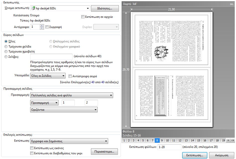

accipio Δημοσ. 28 Απριλίου 2013 Δημοσ. 28 Απριλίου 2013 Νομίζω ότι η καλύτερη λύση είναι η εξής: Αποθήκευσε το έγγραφο του Word ως pdf, και άνοιξε το pdf με το πρόγραμμα που χρησιμοποιείς. Δώσε εκτύπωση, και όρισε από το πλαίσιο διαλόγου να εκτυπωθούν δύο σελίδες σε μία. Δες στην εικόνα ένα παράδειγμα από το PDF-XChange Viewer. 1

accipio Δημοσ. 28 Απριλίου 2013 Δημοσ. 28 Απριλίου 2013 Αν στις ρυθμίσεις του εκτυπωτή αλλάξεις τον προσανατολισμό σε Landscape τι γίνεται; Δες κι αυτή τη σελίδα όσον αφορά τις ρυθμίσεις του PDF-XChange Viewer για εκτύπωση 2+ σελίδων σε 1.
makfil Δημοσ. 28 Απριλίου 2013 Δημοσ. 28 Απριλίου 2013 Απενεργοποιησε το auto rotate Δεν είναι ενεργοποιημένο. Αν στις ρυθμίσεις του εκτυπωτή αλλάξεις τον προσανατολισμό σε Landscape τι γίνεται; Δες κι αυτή τη σελίδα όσον αφορά τις ρυθμίσεις του PDF-XChange Viewer για εκτύπωση 2+ σελίδων σε 1. Όταν επιλέγω landscape στις ιδιότητες του εκτυπωτή, δείχνει τις δύο σελίδες μέσα σε Α4 Portrait τη μια πάνω και την άλλη κάτω. Αλλάζω σε Portrait και τις δείχνει στη σωστές θέσεις σε Landscape !!! Πατάω ΟΚ και γυρίζω στην καρτέλα print και, φυσικά, η εικόνα έχει αλλάξει και δείχνει τις δύο σελίδες ενσωματωμένες σε όρθια θέση σε Α4 που έχει γυρίσει πλέον σε Portrait (!!!). Όσες φορές εκτύπωσα αυτή τη δοκιμή, για τις 2 πρώτες σελίδες, το αποτέλεσμα είναι αυτό που περιγράφω στο προηγούμενο μήνυμα. ΥΓ Δεν δουλεύω με το PDF-XChange Viewer που αναφέρεις.
accipio Δημοσ. 28 Απριλίου 2013 Δημοσ. 28 Απριλίου 2013 Δεν ξέρω τι ιδιαιτερότητες και δυνατότητες έχει ο συγκεκριμένος εκτυπωτής. Μπορείς να δοκιμάσεις και κάτι άλλο: εκτύπωση σε βιβλιαράκι (booklet)· με τη ρύθμιση αυτή τυπώνονται 2 σελίδες σε 1, αλλά με το στήσιμο βιβλίου (οι σελίδες Α4 θα εκτυπωθούν και στις δύο όψεις και θα διπλωθούν στη μέση ή θα κοπούν στη μέση ώστε να γίνουν Α5 που θα το φτιάξεις σπιράλ ή τέλος πάντων θα το δέσεις στη ράχη ώστε να έχει μορφή βιβλίου). Εννοείται ότι θα κάνεις πρώτα δοκιμές με λίγες σελίδες.Μπορείς επίσης να δομικάσεις να τυπώσεις με το PDF-XChanger Viewer (έχει και portable έκδοση αν δεν θέλεις να το εγκαταστήσεις).
makfil Δημοσ. 28 Απριλίου 2013 Δημοσ. 28 Απριλίου 2013 (επεξεργασμένο) Κατέβασα και το PDF-XChanger Viewer (free version) και μπόρεσα να φέρω τις 2 σελίδες στη μορφή που έχεις και εσύ στο screenshot αλλά μόνο με την επιλογή "Αυτόματη περιστροφή", που λέτε ότι δεν είναι η σωστή. Εκτύπωσα αυτό που έβλεπα και το αποτέλεσμα ήταν ...μία από τα ίδια ... Κάτι πρέπει να συμβαίνει και δεν μπορώ να το εντοπίσω ... ΥΓ Για ενημέρωση, κατάφερα να τυπώσω τις 2 σελίδες του manual σε μια σελίδα Α4, μέσω του PDF-XChanger Viewer, αφού έκανα restart στο pc και, προφανώς, "ξέχασε" τις προηγούμενες ρυθμίσεις. Η εκτύπωση έγινε με τσεκαρισμένη την αυτόματη περιστροφή. Και, φυσικά, συνέχισα και εκτύπωσα όλο το manual !!! Ευχαριστώ πολύ για τις συμβουλές και ... την υπομονή σου ... Επεξ/σία 29 Απριλίου 2013 από makfil
