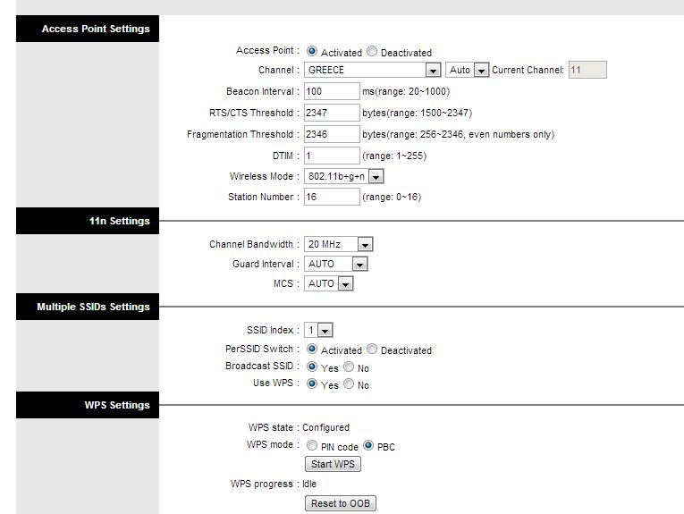

Επισκέπτης Δημοσ. 25 Οκτωβρίου 2013 Δημοσ. 25 Οκτωβρίου 2013 Βάζοντας το Wireless Mode σε 802.11 b+g, (καταργώ τελέιως το n σαν επιλογή), εξασφαλίζω την μικρότερη εκπομπή σήματος? Ή κάνω μια τρύπα στο νερό και θα ήταν καλύτερα να βάλω και το n με channel bandwidth 20 όπως φαίνεται και στο screenshot παραπάνω? Στο παλιό oxygen router η επιλογή ήταν εμφανής, και ήταν ρυθμισμένη η εκπομπή στα 40mW αν θυμάμαι σωστά, το μικρότερο που μπορούσε να πάρει
poulinos Δημοσ. 26 Οκτωβρίου 2013 Δημοσ. 26 Οκτωβρίου 2013 Βάζοντας το Wireless Mode σε 802.11 b+g, (καταργώ τελέιως το n σαν επιλογή), εξασφαλίζω την μικρότερη εκπομπή σήματος? Ή κάνω μια τρύπα στο νερό και θα ήταν καλύτερα να βάλω και το n με channel bandwidth 20 όπως φαίνεται και στο screenshot παραπάνω? Στο παλιό oxygen router η επιλογή ήταν εμφανής, και ήταν ρυθμισμένη η εκπομπή στα 40mW αν θυμάμαι σωστά, το μικρότερο που μπορούσε να πάρει το να παιξεις μεταξυ b/g/n και channel bandwidth οχι δεν μειωνεις τα dbm που μπορει να παιξει .εκτος αν εχουν βαλει πχ σε g Να παιζει σε 18 dbm ενω σε b να παιζει 20 dbm οποτε εκει ναι το G θα επαιζε λιγοτερο.που χλωμο το κοβω να το εχουν κανει ετσι.οποτε αν δεν εχει τετοια επιλογη απλα εκπεμπε το μεγιστο 20dbm = 100mw που ειναι πολυ λιγοτερο απο ενα dect τηλεφωνο η το κινητο σου.σε καποια αλλα gennet Που ξερω εγω ναι το λιγοτερο ηταν 40 αλλα απο dewfault ηταν στα 100mw.
