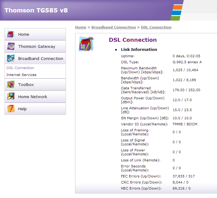

nautilus7 Δημοσ. 13 Ιουλίου 2013 Δημοσ. 13 Ιουλίου 2013 Δεν ξέρω τι κάνει και δεν με νοιάζει πλέον. Σε ευχαριστώ για την υπομονή σου, αλλά δεν έχω άλλο κουράγιο. Άλλωστε, δεν κάνει update το no-ip από μόνο του, αλλά πρέπει να το κάνω εγώ ή να βάλω το πρόγραμμα στο pc. Ξαναέβαλα το thomson που έχω από τη forthnet και το site δουλεύει τέλεια, όπως τόσο καιρό με τη forthnet. Άρα δεν έχει να κάνει με τη wind, αλλά καθαρά με το σκουπίδι που δίνει. Ξέρεις τι είναι όλα αυτά errors στο τέλος; Γενικά πως τη "βλέπεις" τη γραμμή μου. Υπάρχει περιθώριο να πάει πιο πάνω με κάποιο τρόπο; Να πάρω τηλ. την Wind ή θα είναι χαμένος χρόνος; Δεν είναι χαμηλή η ταχύτητά μου σε σχέση με το attenuation που έχω;
poulinos Δημοσ. 13 Ιουλίου 2013 Δημοσ. 13 Ιουλίου 2013 Δεν ξέρω τι κάνει και δεν με νοιάζει πλέον. Σε ευχαριστώ για την υπομονή σου, αλλά δεν έχω άλλο κουράγιο. Άλλωστε, δεν κάνει update το no-ip από μόνο του, αλλά πρέπει να το κάνω εγώ ή να βάλω το πρόγραμμα στο pc. Ξαναέβαλα το thomson που έχω από τη forthnet και το site δουλεύει τέλεια, όπως τόσο καιρό με τη forthnet. Άρα δεν έχει να κάνει με τη wind, αλλά καθαρά με το σκουπίδι που δίνει. Ξέρεις τι είναι όλα αυτά errors στο τέλος; Γενικά πως τη "βλέπεις" τη γραμμή μου. Υπάρχει περιθώριο να πάει πιο πάνω με κάποιο τρόπο; Να πάρω τηλ. την Wind ή θα είναι χαμένος χρόνος; Δεν είναι χαμηλή η ταχύτητά μου σε σχέση με το attenuation που έχω; ναι για το attenuation σου συγχρονιζεις λιγο.τα errors ειναι λογικα μην ανησυχεις.για την ταχυτητα μονο αν πιανουν τα χερια σου να κανεις δοκιμη σε κατανεμητη η σε χωνευτη η αμα μπορεις να κανεις εστω δοκιμη το ρουτερ στην κεντρικη πριζα χωρις τηλεφωνα σπλιττερ και τετοια πανω. επισης αν εχεις συναγερμο θελει φιλτρο.αν ειναι το v7 καντου και κανα firmware update. εχω σεταρει Noip στο thomson αν και πλεον δεν το χρησιμοποιω και εχει ξεχαστει μεσα εν τουτοις δεν νομιζω οτι θα εχεις προβλημα με το update του.Νοip εχω σεταρει που το ειχα απο παλια.
nautilus7 Δημοσ. 13 Ιουλίου 2013 Δημοσ. 13 Ιουλίου 2013 Όχι είναι το v8, δεν νομίζω να υπάρχει νεότερο firmware. Τόσο ακριβώς συγχρονίζω και με το ZTE της Wind. Σχετικά με τις δοκιμές που λες, νωρίτερα το απόγευμα πήγα και το σύνδεσα ακριβώς εκεί που έρχονται τα καλώδια στο κτήριο. Δεν είναι κατανεμητής, αλλά είναι το σημείο που σε μεγάλες πολυκατοικίες μπαίνει ο κατανεμητής. Έχουμε μια 3όροφη ιδιόκτητη (3 διαμερίσματα) η οποία είναι λίγο παλιά και δεν έχει κατανεμητή. Η διαφορά, αφού αποσύνδεσα τη γραμμή που πάει προς το διαμέρισμά μου και κούμπωσα το royter απ' ευθείας, ήταν 1-2db κάτω το attenuation, αλλά ακριβώς ίδιος ο συγχρονισμός (δεν είναι περίεργο. Επειδή ωστόσο δεν μου αρέσει να κρέμονται έτσι τα καλώδια (παρόλο που δεν είδα διαφορά) υπάρχει κάποιος κατανεμητής για 3-4 γραμμές να βάλω; Ο χωνευτής τι είναι;
poulinos Δημοσ. 13 Ιουλίου 2013 Δημοσ. 13 Ιουλίου 2013 Όχι είναι το v8, δεν νομίζω να υπάρχει νεότερο firmware. Τόσο ακριβώς συγχρονίζω και με το ZTE της Wind. Σχετικά με τις δοκιμές που λες, νωρίτερα το απόγευμα πήγα και το σύνδεσα ακριβώς εκεί που έρχονται τα καλώδια στο κτήριο. Δεν είναι κατανεμητής, αλλά είναι το σημείο που σε μεγάλες πολυκατοικίες μπαίνει ο κατανεμητής. Έχουμε μια 3όροφη ιδιόκτητη (3 διαμερίσματα) η οποία είναι λίγο παλιά και δεν έχει κατανεμητή. Η διαφορά, αφού αποσύνδεσα τη γραμμή που πάει προς το διαμέρισμά μου και κούμπωσα το royter απ' ευθείας, ήταν 1-2db κάτω το attenuation, αλλά ακριβώς ίδιος ο συγχρονισμός (δεν είναι περίεργο . Επειδή ωστόσο δεν μου αρέσει να κρέμονται έτσι τα καλώδια (παρόλο που δεν είδα διαφορά) υπάρχει κάποιος κατανεμητής για 3-4 γραμμές να βάλω; Ο χωνευτής τι είναι; αν ειναι το v8 τοτε οκ No reasonνα το αλλαξεις.υπαρχει το 8.2.7.8 απο forthet οπως και ενα αλλο generic αλλα δεν θυμαμαι πιο ειναι αλλα οκ.επειδη ειναι 3 διαμερισματα για αυτο δεν εβαλαν κατανεμητη.αφου ειναι ο ιδιος συγχρονισμος προς τα εξω τοτε κατι φταιει στο καλωδιο προς τον οτε.μπορεις να το δωσεις βλαβηαλλα τωρα αν θα το δεχτει η wind σαν βλαβη για να το δηλωσει στον οτε και αν ο οτε θα το δεχτει και αυτος σαν βλαβη δεν ξερω. ναι μπορεις για να μην κρεμονται να βαλεις μια ρεγκλετα Krone και να παρεις και ενα καρφωτικο.σε 10 λεπτα τα εχεις φτιαξει jet.τα 8 λεπτα θα ειναι να στερεωσεις την ρεγκλετα αν θες να την βιδωσεις και τα 2 λεπτα και πολυ λεω να πατσαρεις τα καλωδια.για παραπανω πραγματα σχετικα με χωνευτη κτλ δες και στο τοπικ της υπογραφης μου.αν και σενα στην πραξη χωνευτη θεωρειται παρα κατανεμητης (εσκαλιτ).εσενα εινα κατι Hybrid 2 σε ενα.ξεκινησε για κατανεμητης αλλα εγινε χωνευτη
