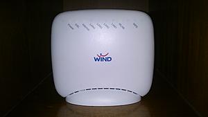

Evoliasmenos Δημοσ. 27 Απριλίου 2013 Δημοσ. 27 Απριλίου 2013 (επεξεργασμένο) Καλησπερα,ειχα συνδεση στην hol πανω απο 2,5 χρονια και αποφασισα να παω στην wind λογω οικονομιας...(εχει 1 εβδομαδα το πολυ που ειμαι τωρα στην wind)εχω το πακετο medium με 24αρα και απεριοριστα σταθερα/υπεραστικα με 20ευρω μεσω online αιτησης...ολα καλα μεχρι εδω ηρθε ο εξοπλισμος εγινε και η συνδεση απλα απ'οτι εχω παρατηρησει δεν εχει αρκετη εμβελεια οσο το router της hol δηλαδη εχω και ενα notebook hp που το χρησιμοποιει αλλο μελος στο σπιτι και στο σαλονι εχει 2 με 3 γραμμες στην καλυτερη περιπτωση ενω με της hol ειχε 4-5(full).. +δεν εχω αλλαξει τα φιλτρακια απο το τηλ στον διαδρομο και στο δωματιο μου επειδη βαριομουν( ) και το ενα ειναι πισω απο την ντουλαπα,θελει να την τραβηξω κτλ...παιζει καποιο ρολο αυτο???οταν εκανα την συνδεσμολογια ολα λειτουργουν κομπλε και τα λαμπακια ειναι αναμμενα οπως πρεπει... +ενα προβλημα ακομα με το wifi...εχω συνδεσει ολες τις συσκευες του σπιτιου desktop(ethernet),notebook,κινητα κτλ εκτος απο το δικο μου...στην αρχη δεν το εβρισκε καθολου το δικτυο και μετα απο 1-2 μερες το εμφανιζει κανονικα,κανω την συνδεση ολα ωραια ως εδω αλλα παω να μπω απο το κινητο π.χ facebook και δεν φορτωνει καθολου...ειναι ενα sony ericsson w995 και παλιοτερα δεν ειχα κανενα θεμα με οποιοδηποτε router και να ειχα... +εχω συνδεσει και usb stick για να δοκιμασω το wifi του router απο τον desktop μου και συνδεεται κανονικα το router που εχω τωρα ειναι στο πρωτο jpeg +το δευτερο jpeg ειναι για ρυθμισεις του router απο το interface...δειτε μηπως θελουν καποιες αλλαγες...(υπαρχει κινδυνος αν μεγαλωνει βεβαια η εμβελεια για αυξημενη ακτινοβολια κτλ???) Επεξ/σία 27 Απριλίου 2013 από Evoliasmenos

Evoliasmenos Δημοσ. 28 Απριλίου 2013 Μέλος Δημοσ. 28 Απριλίου 2013 για το κινητο δες αν υπαρχει καμια ενημερωση σε στυλ firmware update.αλλιως δεν μπορεις να αλλαξεις κατι παραπανω εκτος απο τον τυπο κλειδωματος.πχ wpa αντι για wpa2 Κτλ κτλ. αλλιως υπαρχει και η λυση το παλιο ρουτερ το ενωνεις πανω στο καινουριο και αφου κανεις τις ρυθμισεις που χρειαζονται (δεν ειναι τιποτα δυσκολο) τοτε χρησιμοποιεις το καινουριο για το ασυρματο.η αν το παλιο συγχρονιζει καλυτερα απο το καινουριο κρατας το παλιο ρουτερ στην θεση του καινουριου. αλλιως μπορει να χρειαστει αλλαγη κανα mtu κτλ αλλα μην μπλεξεις με αυτα. οχι δεν φταινε τα φιλτρακια. το εχω σε wpa2,το παλιο μου router της hol το ειχα σε wpa και οταν το αλλαξα σε wpa2 παλι επιανε κανονικα/εμπαινε κτλ...θα ψαξω για κανενα firmware κτλ αλλα δεν νομιζω γιατι παλιοτερα δεν ειχα θεμα με οποιαδηποτε συνδεση και αν ειχα...αυτο για την εμβελεια ξερεις κατι???εχω σηκωσει ενα jpeg απο το interface του router μου...αν μπορεις δες το και στειλε μου αν χρειαζεται καποια αλλαγη.. +αν βαλω το router της hol θα δουλευει η συνδεση μου κανονικα???δεν θα εχω καποιο προβλημα???
