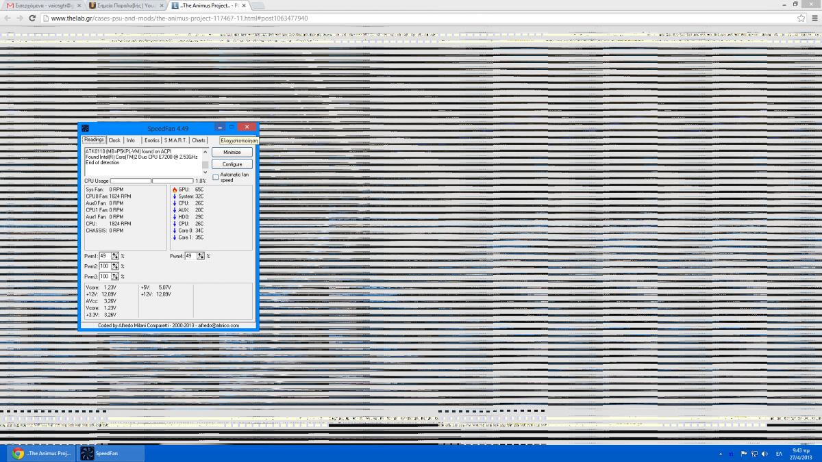

vaiosgtr Δημοσ. 27 Απριλίου 2013 Δημοσ. 27 Απριλίου 2013 η καρτα γραφικων μου εχει αρχισει σταδιακα να ανεβαζει θερμοκρασιες τρελες. χτες επιασε 76 βαθμους!!! και ειμαι συνεχεια με το πιστολακι απο πανω τι γινεται? σας εχει συμβει? γενικα ειχα ακουσει οτι ολες η ηλεκτρικες και ηλεκτρονικες συσκευες αρχιζουν να ζεσταινονται οταν παλιωνουν και χαλαν. ισχυει ? επισης πολλες φορες μου βγαζει σφαλμα οτι το προγραμμα οδηγησης δεν ανταποκρινεται και κανει κατι σαν την παρακατω εικονα (οι γραμμες δεν ειναι παντα οριζοντιες)

Havik Δημοσ. 27 Απριλίου 2013 Δημοσ. 27 Απριλίου 2013 η καρτα γραφικων μου εχει αρχισει σταδιακα να ανεβαζει θερμοκρασιες τρελες. χτες επιασε 76 βαθμους!!! Σε idle ή load; τι γινεται? σας εχει συμβει? γενικα ειχα ακουσει οτι ολες η ηλεκτρικες και ηλεκτρονικες συσκευες αρχιζουν να ζεσταινονται οταν παλιωνουν και χαλαν. ισχυει Όχι δεν ισχύει, με τον καιρό πιάνουν σκόνη που εμποδίζει την ψύξη των σημείων που το χρειάζονται ή η θερμοαγωγιμη χάνει τις ιδιότητες της με αποτέλεσμα να μην υπάρχει καλή επαφή ανάμεσα στην ψήκτρα και το gpu αλλά σε καμία περίπτωση δεν ανεβαίνει λόγο ηλικίας… επισης πολλες φορες μου βγαζει σφαλμα οτι το προγραμμα οδηγησης δεν ανταποκρινεται και κανει κατι σαν την παρακατω εικονα (οι γραμμες δεν ειναι παντα οριζοντιες) Μπορεί να είναι κάποιος ιος (δεν νομίζω). Μπορεί να είναι κάποιο bug / driver (αν δούλευε τόσο καιρό καλά πάλι δεν νομίζω ότι είναι αυτό). Μπορεί να μην έχεις καλή ροή του αέρα μέσα στο κουτί , τα ανεμιστηράκια λειτουργούν κανονικά; (πάλι δεν νομίζω αλλά δες…) Μπορεί κάποιος πυκνωτής να είναι στα τελευταία του (we have a winner). Μπορεί ο ανεμιστήρας της gpu να υπολειτουργεί ή να μην κάνει καλή επαφή (we have a winner). Δεν ξέρω.

Havik Δημοσ. 27 Απριλίου 2013 Δημοσ. 27 Απριλίου 2013 Για να ελέγξεις τους πυκνωτές απλά δες τους οπτικά αν είναι φουσκωμένοι στην πάνω πλευρά ή αν υπάρχει τπτ στο pcb υγρασία η οτιδήποτε. Πάντως βεβαιώσου ότι δεν είναι driver, κάνε ένα uninstall και δες και τους ανεμιστήρες αν δουλεύουν κανονικά.
