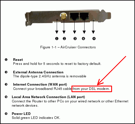

parsifal Δημοσ. 27 Απριλίου 2013 Δημοσ. 27 Απριλίου 2013 Είναι λίγο παραπλανητική η περιγραφή. Δες τί λέει το manual: Θα έπρεπε να σε βάλει σε υποψίες και το γεγονός ότι δεν έχει καν RJ11 port.

Bspus Δημοσ. 27 Απριλίου 2013 Δημοσ. 27 Απριλίου 2013 Είναι λίγο παραπλανητική η περιγραφή. Δες τί λέει το manual: pci_wifi.png Θα έπρεπε να σε βάλει σε υποψίες και το γεγονός ότι δεν έχει καν RJ11 port. Ρε τους απατεωνες. Τι να το κανω το routing που μου δινουν με τοσα λεφτα. Δε βαζω μια δευτερη καρτα δικτυου στο pc αμα θελω να μοιρασω μεσω αυτου τη dsl? Εχω δει και θυρες που δεχονται και rj-45 και rj-11, οποτε υπεθεσα οτι θα ειχε τετοια.
parsifal Δημοσ. 27 Απριλίου 2013 Δημοσ. 27 Απριλίου 2013 Ρε τους απατεωνες. Τι να το κανω το routing που μου δινουν με τοσα λεφτα. Δε βαζω μια δευτερη καρτα δικτυου στο pc αμα θελω να μοιρασω μεσω αυτου τη dsl? Το προϊόν έγινε launch το 2005 και δε βρίσκω καν καταχώρηση γι' αυτό στα επίσημα sites της GIGABYTE (!). Υποπτεύομαι ότι το link από το eshop που βρήκε ο @Kostas88KG είναι ξεχασμένο στοκ με ξεχασμένη τιμή...

poulinos Δημοσ. 28 Απριλίου 2013 Δημοσ. 28 Απριλίου 2013 εφοσον λεει wan port τοτε δεν ειναι για adsl.Κατι λαθος μυριζομαι στην περιγραφη.β.δεν αξιζει καν τα λεφτα.αυτο ειναι αντι για ρουτερ να τα κανεις απο το Pc.και δεν βρισκω νοημα να καις ενα pc για αυτο.οσο περιορισμενο χωρο και να εχεις ενα ρουτερ καπου χωραει .αλλιως βαλτο σε αλλο δωματιο και παιξε με wifi.συν οτι δεν αξιζει με την καμια αυτα τα λεφτα
