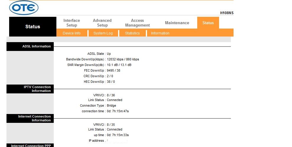

z4rx07 Δημοσ. 26 Απριλίου 2013 Δημοσ. 26 Απριλίου 2013 Καλησπέρα. Είχα πάντοντε επιθυμία να γυρίσω στον OTE έπειτα από την φυγή μου πολλά χρόνια πριν, να γνωρίσω τα νεα πακετα adsl και την αξιοπιστια που υποσχεται. Ας εξηγηθώ πως έχει το πραγμα. 24/4 ενεργοποιουμε στο Ote απεριοριστα double play 2MBps με Ote tv μεσω connex. Ολα καλά. Επειτα όπως επειδη ειμαι φαντατικος torrentακιας ζηταω αναβαθμιση σε 24αρι. Ο συγχρονισμος ανεβαινει στα 10 αλλα το upload στο 512 κολλημενο. Παιρνω τηλεφωνο δηλωνω βλαβη και μου λενε οτι ενω ειστε σε 24αρι πακετο ειστε κλειδωμενος σε προφιλ 2αρι. Μου λεει θα διορθωθει, οπως και συνεβη. Πλέον ο συγχρονισμος ειναι αυτος εδώ στην εικονα παρακατω. Παιρνω τηλεφωνο ξανα δηλωνω βλαβη και ζητω να ριχθει το snr της γραμμης για να ανεβει στα 14 τουλαχιστον. Στην cyta ειχα 13 και βαλε, ελεος δηλαδή. Ακομη δεν εχω ενημερωθει τι εχει γινει. Οι ερωτησεις απλες Τα fec errors με φοβιζουν πως τα βλεπετε; Η τηλεοραση με τον ote tv λειτουργει ολη μερα σχεδον (οικογενεια βλέπετε), το torrent ειναι ανοιχτο για seedαρισμα σχεδον ολη την ημερα, την εχω ξεσκισει την γραμμη. Ειμαι στα 1200 μετρα απο το αστικο κεντρο. Μπορω να απαιτησω τιποτα περισσότερο;

poulinos Δημοσ. 28 Απριλίου 2013 Δημοσ. 28 Απριλίου 2013 αλλος ενας σημερα που νομιζει οτι ο οτε δινει παραπανω ταχυτητες.α. ο οτε σε εχει κλειδωσει με 9 margin που ειναι το default του.τωρα βλεπω εχεις 10.καλα που δεν σε κλειδωσε και παραπανω λογο connex tv.δεν νομιζω να σου αλλαξουν κατι στην γραμμη σου για να πιασεις αλλο συγχρονισμο.και επειδη εχεις connex tv δεν μπορεις να βαλεις το παλιο ρουτερ.εκτος αν βρεις τροπο με dmt αν υποστηριζεται το ρουτερ σου η δεν ξερω με τι αλλο να ριξεις εσυ το snr.fec crc Κτλ θα εχεις παντα.adsl ειναι μην περιμενεις να ειναι μηδενικα.

poulinos Δημοσ. 29 Απριλίου 2013 Δημοσ. 29 Απριλίου 2013 Ποσο φανατικος τορεντακιας πρεπει να ειναι καποιος για να εχει καποιο ουσιαστικο προβλημα με 1mbps μικροτερο συγχρονισμο; Μηπως η ταχυτητα ειναι απλα ενα αλλο φετιχ και τιποτα παραπανω; Η μηπως εχεις παρατηρησει οτι παλιοτερα αγοραζες ενα δισκο 3ΤΒ καθε 20 ημερες ενω τωρα αγοραζεις καθε 21 ημερες; Σωστα ολα αυτα περι λιγοτερων τηλεφωνηματων στην υποστηριξη με το μεγαλυτερο snr αλλα μηπως ταυτοχρονα εχεις και πιο σταθερη την γραμμη του πελατη; υπαρχουν πολλα ατομα που ψοφανε για το 1 mbps παραπανω.ειναι και φετιχ οπως λες.ναι εχεις πιο σταθερη την γραμμη του πελατη εννοειται.γιατι ακομα και ο πιο ασχετος μπορει να μην δωσει σημασια στην ταχυτητα οτι παιζει πχ 2 Mbps λιγοτερο αλλα θα προσεξει την αποσυνδεση
