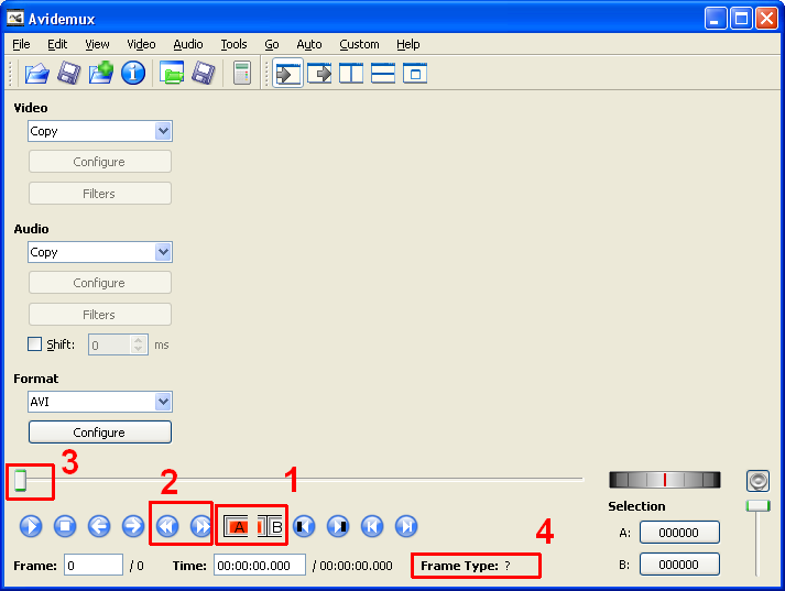

Λοιπόν, κάτω στην μπάρα έχει ένα A και ένα B (1) που είναι για μαρκάρισμα αρχής και τέλους.
Μετακίνησε τον slider (3) του χρόνου κάπου κοντά στο σημείο που ξεκινάει το ending και με τα κουμπάκια που είναι αριστερά από το Α (2) βρες την αρχή. Μπορεί να μην τα καταφέρει να σε πάει ακριβώς γιατί με τα κουμπάκια αυτά μετακινείται στα I-Frames (4) τα οποία είναι και τα σωστά σημεία κοπής. Μόλις βρεις την αρχή πάτα στο κουμπάκι Β και θα μαρκάρει από την αρχή μέχρι το σημείο που είσαι. Πατάς το πλήκτρο Delete και διαγράφει το περίσσιο κομμάτι αφήνοντας σου μόνο το ending. Σώζεις το βίντεο και είσαι έτοιμος.
