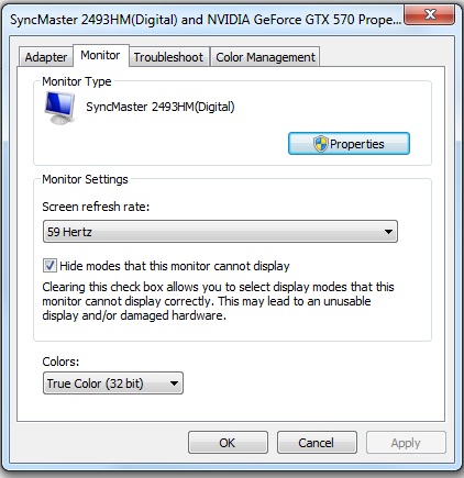

SPANK Δημοσ. 24 Απριλίου 2013 Δημοσ. 24 Απριλίου 2013 χμμμμ μήπως αν αλλάξεις το refresh rate απο τα windows φτιάξει.. Στο έκανε παντα η τώρα ξαφνικά ?

spocky Δημοσ. 24 Απριλίου 2013 Μέλος Δημοσ. 24 Απριλίου 2013 Το refresh rate το εχω τωρα στα 60Hz .Να το βαλω στα 59?Δεν εχει προτιμησεις ,μπορει να το κανει οταν βγω απο ενα παιχνιδι και μπορει να το κανει και με το που ανοιγω τον υπολογιστη.Ειχα παρατηρησει οτι οταν εβαλα το trixx το εκανε συνεχεια με το που το ανοιγα.Αλλα τωρα το κανει και αφου το εχω απεγκαταστησει.
