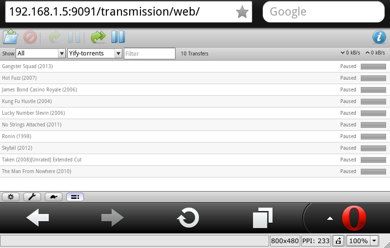

jim_p Δημοσ. 24 Απριλίου 2013 Δημοσ. 24 Απριλίου 2013 Το ολο σκεπτικο για να αξιοποιησεις κατι low end σαν torrent client (για την περιπτωση σου), εινια να εγκαταστησεις τον client σαν service (κατι που θα τρεχει στην καθε εκκινηση του pc) και θα το χειριζεσαι μεσω καποιου web interface ή καποιας εφαρμογης συγκεκριμενης. Πχ στο μπρικι μου (192.168.1.5) 1GHz celeron + 512MB ram) εχω το transmission το οποιο τρεχει ετσι και μπορω να το χειριστω ειτε απο την σελιδα του, ειτε απο καποιον gui που συνδεεται σε αυτο. Ο torrent client ειναι το transmission και φαινονται οι σελιδα του (σε εκδοση κινητου) και ενα gui (transgui) (εικονα απο το transgui δεν ανεβαζω γιατι εκτος απο τις ταινιες που φαινονται εχω και μερικα προγραμματα, και το transgui τα δειχνει ολα ) Το βασικοτερο προβλημα στην υλοποιηση ομως ειναι η ελλειψη μιας διανομης που να το εχει προεγκατεστημενο ή προρυθμισμενο με αυτο τον τροπο, οποτε αναγκαστικα θα βαλεις κατι απολυτα μινιμαλ, πχ arch ή debian netinstall ή ubuntu server install, μετα θα εγκαταστησεις αυτο που σε ενδιαφερει και τελος θα το ρυθμισεις για να κανεις τη δουλεια σου. Σημειωση. Για να παιρνεις οτι κατεβασεις απο εκει, θα χρειαστει να βαλεις και κατι που να σχετιζεται με netwok shares. πχ samba ή ftp.
