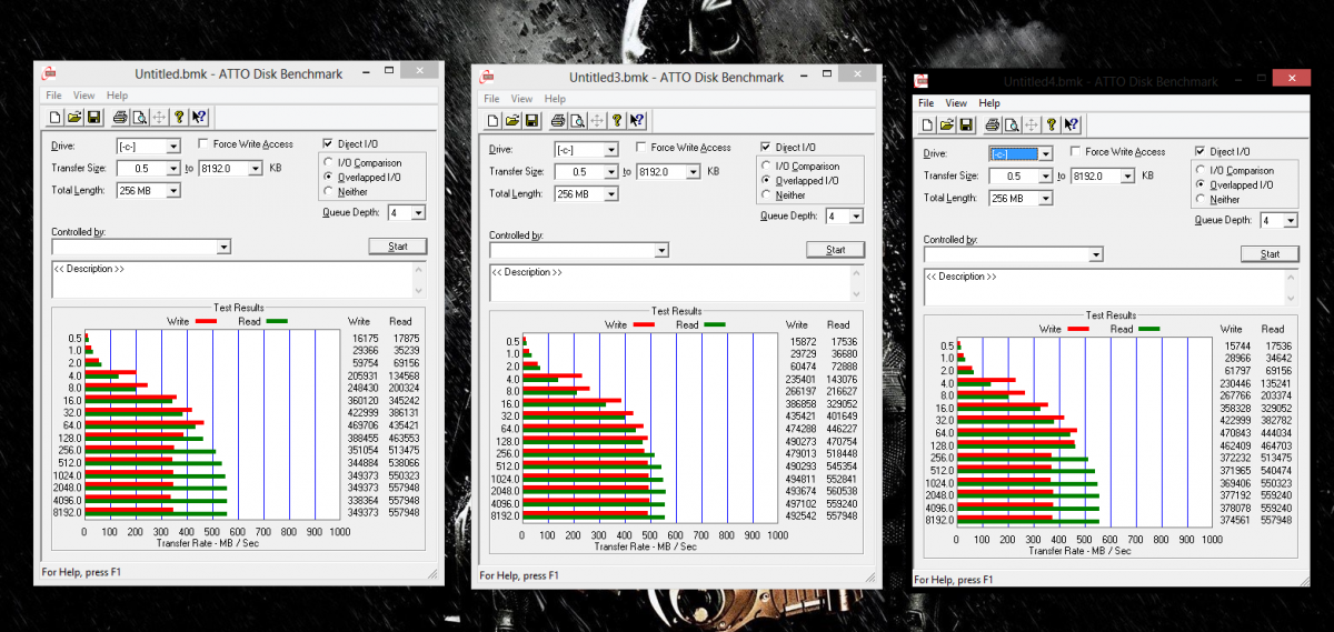

sarpan Δημοσ. 24 Απριλίου 2013 Δημοσ. 24 Απριλίου 2013 Καλησπερα.Εχω το εξης θεμα.Στον ssd της υπογραφης μου πριν κατι μερες δεν μου αρεσε κατι στην ταχυτητα του.Ειπα να τρεξω ενα benchmark για να δω.Οντως τα νουμερα ηταν αρκετα κατω των αναμενομενων.Σε αυτη τη φαση ο ssd ηταν συνδεδεμενος με τον marvell controller.Οποτε λεω ας το αλλαξω στον intel να δω αν θα εχω διαφορες.Ξανατρεχω ενα bench και ολα κομπλε.Σημερα παλι τρεχω bench και παλι οι ταχυτητες εχουν πεσει.Τι συμβαινει? Εχω περασει ολους του τελευταιους drivers λογω φορματ και εγκαταστασης win 8 To trim το τσεκαρα ειναι ενεργοποιημενο Συμφωνα με το HDD Sentinel και η υγεια και η αποδοση ειναι στο 100% Να πω πως πραγματικα το συστημα ανταποκρινεται αστραπιαια απλα σε μια δυο εφαρμογες αργουσε 1 sec να τις ανοιξει σε σχεση με πριν και ετσι ειπα να τρεξω τα benches Υ.Γ. Επισης ρε παιδια πως γινεται σε καποια σημεια το read speed να ειναι χαμηλοτερο απο το write???
panos1550 Δημοσ. 25 Απριλίου 2013 Δημοσ. 25 Απριλίου 2013 Καλησπέρα, εγώ ψιλονορμάλ τα βλέπω τα αποτελέσματα για το συγκεκριμένο controller, τα write είναι λογικό νομίζω να έχουν πέσει αρκετά με τη χρήση, και παρόλα αυτά στα 4Κ είσαι σε επίπεδα καινούριου (με τα read όντως ΠΟΛΥ χαμηλότερα από τα writes!): http://www.legitreviews.com/article/1669/4/ Κατά τη γνώμη μου δεν υπάρχει λόγος ανησυχίας
sarpan Δημοσ. 25 Απριλίου 2013 Μέλος Δημοσ. 25 Απριλίου 2013 <p>Καλησπέρα, εγώ ψιλονορμάλ τα βλέπω τα αποτελέσματα για το συγκεκριμένο controller, τα write είναι λογικό νομίζω να έχουν πέσει αρκετά με τη χρήση, και παρόλα αυτά στα 4Κ είσαι σε επίπεδα καινούριου (με τα read όντως ΠΟΛΥ χαμηλότερα από τα writes!):</p> <p> </p> <p><a href="http://www.legitreviews.com/article/1669/4/">http://www.legitreviews.com/article/1669/4/</a></p> <p> </p> <p> </p> <p> </p> <p>Κατά τη γνώμη μου δεν υπάρχει λόγος ανησυχίας</p> Μου κανει εντυπωση που σε 10 μερες επεσε τοσο.ισως για τη χρηση που λες να δικαιολογουνταν καποια mbytes κατω πχ να ηταν στα 470-480 αλλα τοσο δεν ξερω.να παιζει κανα θεμα μητρικης?
