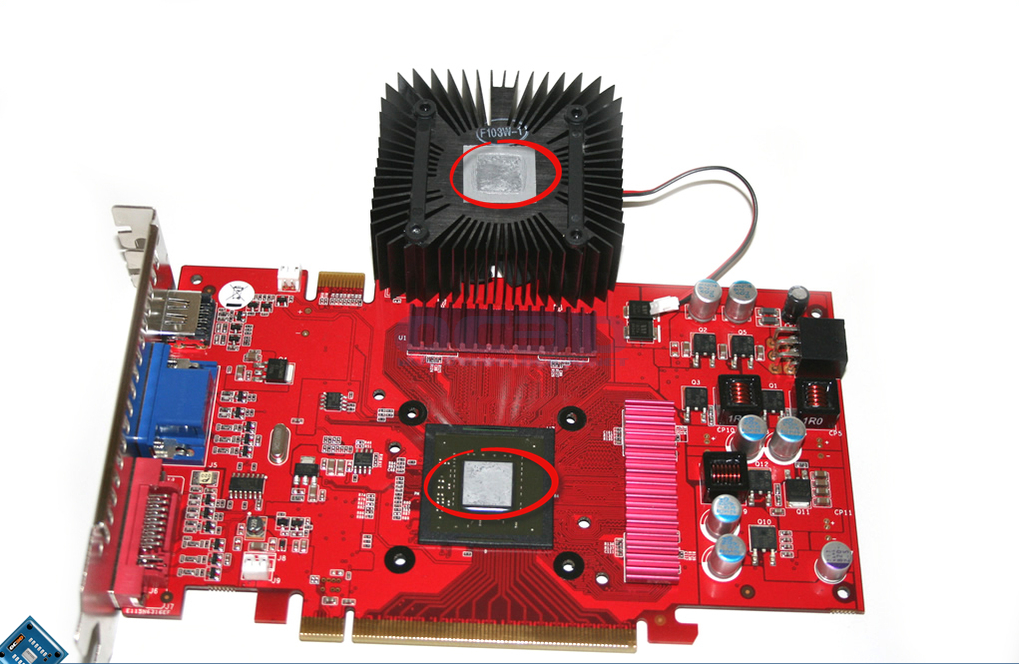

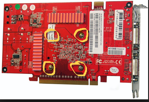

darkheretic Δημοσ. 25 Απριλίου 2013 Δημοσ. 25 Απριλίου 2013 (επεξεργασμένο) και γραφει στο pc wizard ανεμιστηρας gpu:33% Αfterburner εχει οχι απλα throtling alani ηκαρτα σου εχει παθητικο συστημα ψυξης πραγμα που σημαινει οτι δεν εχει ανεμηστηρα.Απορω για την ενδειξη που περιγραφεις Τελσπα.βγαλε την καρτα και πολυ προσεκτικα ξεβιδωσε τισ 4 βιδες που συγκρατουν την ψυκτρα Καθαρισε την απο σκονη,την ψυκτρα Καθαρισε το τσιπακι της καρτας σου απο τα υπολοιμματα της θερμοαγωγιμης παστας και την επαφη της ψυκτρας με πανακι και ισοπροπανολη αλλα επειδη μαλλον δεν εχεις και καθαρο οινοπνευμα κανει. Βαλε καινουρια θερμοαγωγιμη παστα, Βαλε μια μικρη ποσοτητα στο τσιπακι(πολυ μικρη) και απλωσε την ομοιομορφα σε ολη την επιφανεια του τσιπ με μια καρτα.Προσεξε να σκουπισεις οτι βγει απ'εξω(καλυτερα θα ηταν να εισαι πολυ προσεκτικος και να μη βγει) Βαλε την ψυκτρα στη θεση της και βιδωσε την Μεχρι να τα κανεις ολα αυτα καλο θα ηταν να μη πολυζοριζεις την καρτα σου Επεξ/σία 25 Απριλίου 2013 από darkheretic
alani123321 Δημοσ. 25 Απριλίου 2013 Μέλος Δημοσ. 25 Απριλίου 2013 Αfterburner εχει οχι απλα throtling alani ηκαρτα σου εχει παθητικο συστημα ψυξης πραγμα που σημαινει οτι δεν εχει ανεμηστηρα.Απορω για την ενδειξη που περιγραφεις Τελσπα.βγαλε την καρτα και πολυ προσεκτικα ξεβιδωσε τισ 4 βιδες που συγκρατουν την ψυκτρα Καθαρισε την απο σκονη,την ψυκτρα Καθαρισε το τσιπακι της καρτας σου απο τα υπολοιμματα της θερμοαγωγιμης παστας και την επαφη της ψυκτρας με πανακι και ισοπροπανολη αλλα επειδη μαλλον δεν εχεις και καθαρο οινοπνευμα κανει. Βαλε καινουρια θερμοαγωγιμη παστα, Βαλε μια μικρη ποσοτητα στο τσιπακι(πολυ μικρη) και απλωσε την ομοιομορφα σε ολη την επιφανεια του τσιπ με μια καρτα.Προσεξε να σκουπισεις οτι βγει απ'εξω(καλυτερα θα ηταν να εισαι πολυ προσεκτικος και να μη βγει) Βαλε την ψυκτρα στη θεση της και βιδωσε την Μεχρι να τα κανεις ολα αυτα καλο θα ηταν να μη πολυζοριζεις την καρτα σου Αγορασα παστα και εβαλα αφου οταν την ανοιξα ειδα οτι οθσιαστικα στα περισσοτερα σημεια δν υπηρχε καθολου παστα και ερχοταν σε επαφη τα μεταλλικα.Ετρεξα παλι το furmark και στα 20 λεπτα ηταν λιγο κατω απο 100 βαθμους στην ιδια αναλυση.Δοκιμασα το borderlands 2 και κολλησε παλι αλλα πιστευω πως αργησε να κολλησει σε σχεση με τις προηγουμενες φορες (οταν κολλησε η χρηση του cpu ηταν στο 100% και κλασσικα μετα κολλουσε-ξεκολουσε). Να δοκιμασω τπτ αλλο η να κανω αναβθμιση???

rfc Δημοσ. 27 Απριλίου 2013 Δημοσ. 27 Απριλίου 2013 Πιστευω οτι το προβλημα σου ειναι η θερμοκρασια στη καρτα. Κουμπωσες σωστα να παταει η ψυκτρα μετα τη παστα? εισαι σιγουρος για αυτο?
