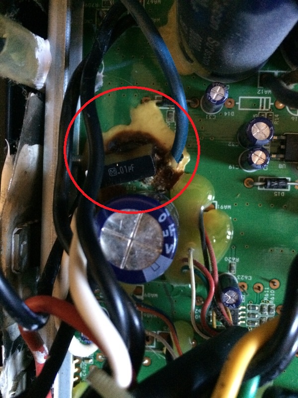

HQ Δημοσ. 18 Οκτωβρίου 2016 Δημοσ. 18 Οκτωβρίου 2016 Να και η δικιά μου περίπτωση...Δεν ανάβουνε τα ηχεία και όταν ανάψουνε, μετά απο ώρες εκτός πρίζας, θα σβήσουνε αν βάλω να ακούσω κάτι στο ~20% της έντασης ή πιο πάνω.Στα δικά μου βλέπω περισσότερη σιλικόνη και hot glue απο τις φωτογραφίες του παιδιού πιο πάνω. βλέπω επίσης και την διαβρωση( ; ) με καφέ χρώμα.Ακούω προτάσεις επισκευής...

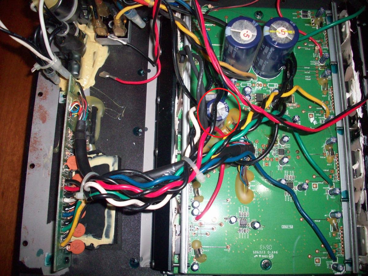

veteranos123 Δημοσ. 18 Οκτωβρίου 2016 Δημοσ. 18 Οκτωβρίου 2016 Να και η δικιά μου περίπτωση... Δεν ανάβουνε τα ηχεία και όταν ανάψουνε, μετά απο ώρες εκτός πρίζας, θα σβήσουνε αν βάλω να ακούσω κάτι στο ~20% της έντασης ή πιο πάνω. Στα δικά μου βλέπω περισσότερη σιλικόνη και hot glue απο τις φωτογραφίες του παιδιού πιο πάνω. βλέπω επίσης και την διαβρωση( ; ) με καφέ χρώμα. Ακούω προτάσεις επισκευής... Βλέπω μια μαυρίλα-κάψιμο και έχω την εντύπωση πως έχει σκάσει πυκνωτής. Παραθέτω την εικόνα με το κάψιμο (κυκλωμένο) και από μια άλλη που είναι σωστή (νομίζω πως είναι το ίδιο σημείο). Καλό είναι να το δει κάποιος ηλεκτρονικός.
