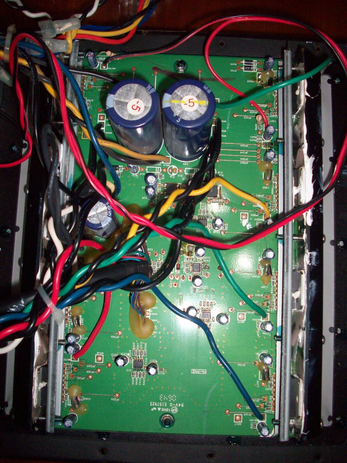

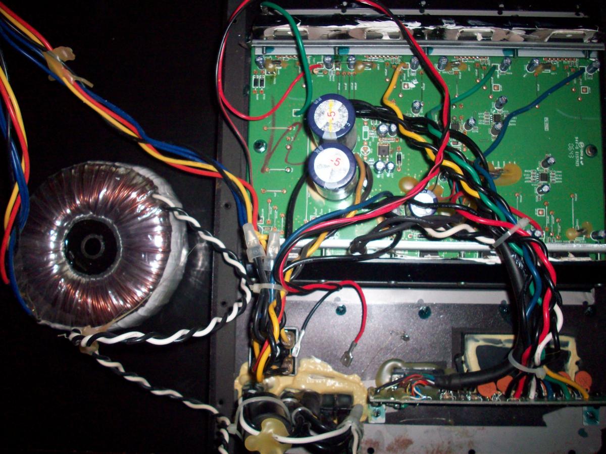

gk13 Δημοσ. 22 Απριλίου 2013 Μέλος Δημοσ. 22 Απριλίου 2013 (επεξεργασμένο) Επισυνάπτω 3 φωτογραφίες απο την πλακέτα που βρίσκεται πίσω απο το subwoofer.Υπάρχει περίπτωση να έχει κάψει τον ενισχυτή (αυτό το στρογγυλό που φαίνεται στην πρώτη φωτογραφία); Επεξ/σία 22 Απριλίου 2013 από gk13

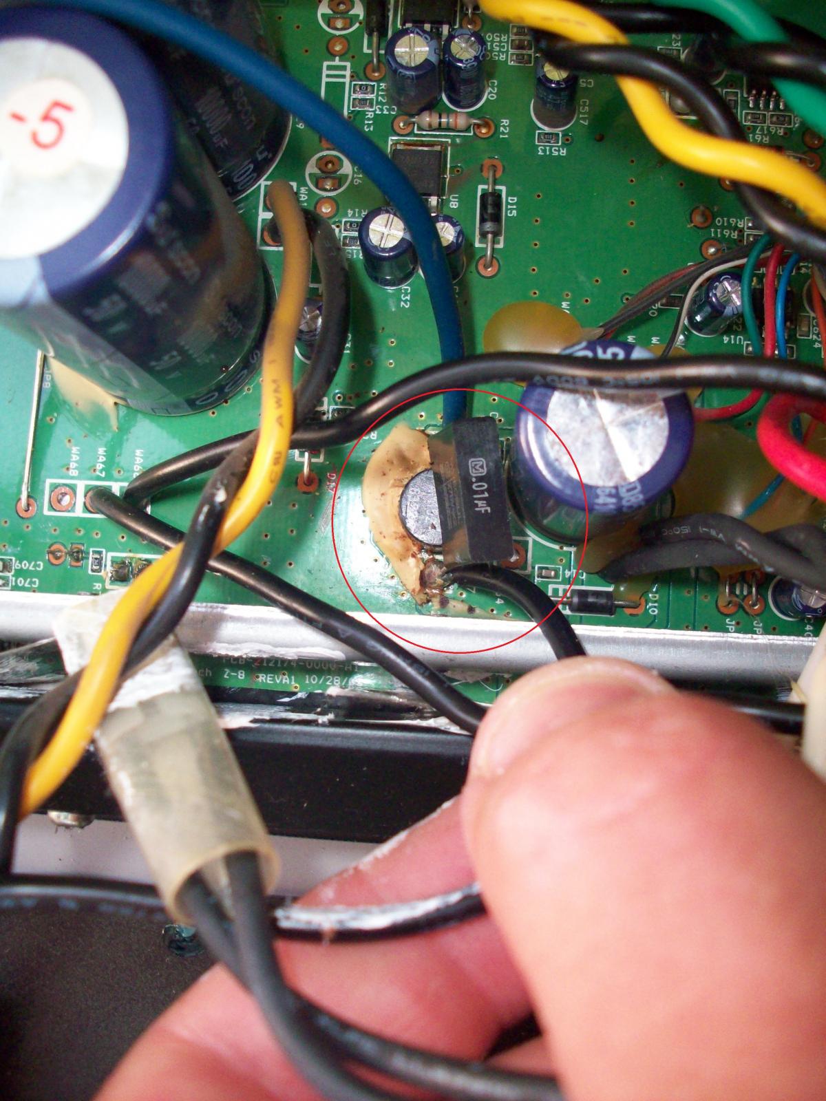

gk13 Δημοσ. 30 Απριλίου 2013 Μέλος Δημοσ. 30 Απριλίου 2013 Καλησπέρα και πάλι.Τελικά δοκίμασα και ίδιες ασφάλειες όπως γράφει και πάλι τα ίδια.Κοιτάζοντας πάλι καλά την πλακέτα παρατήρησα κάτω απο έναν πυκνωτή ([Μ].01μF) στα ποδαράκια έχει κάτι σε χρώμα καφέ.Επισυνάπτω και μια φωτογραφία.

Roger Δημοσ. 1 Μαΐου 2013 Δημοσ. 1 Μαΐου 2013 Δεν φαινεται να εχει προβλημα ο συγκεκριμενος πυκνωτης,αν και η φωτο δεν ειναι καλη.Αυτο που βλεπεις σε αυτες τις περιπτωσεις ειναι σιλικονη του εργοστασιου. Σε ενα ιδιο προβλημα σε ιδια ηχεια που ειχε ενας φιλος,ανοιξαμε μετρησαμε τα παντα χωρις να βρουμε κατι καμμενο,βαλαμε ασφαλειες fast οπως ανεφερε σωστα ο φιλος παραπανω και συνεχιζε να τις καιει.Οταν αποφασισαμε οτι πρεπει να βαλουμε slow τοτε δια μαγειας δεν την ξανακαψε ποτε. Αν προχωρησεις και λυσεις παραπανω θα δεις τοση θερμοαγωγιμη παστα που δεν εχεις ξαναδει ποτε σου,θα ασπρισουν τα χερια σου λες και εβαφες τοιχο.

gk13 Δημοσ. 1 Μαΐου 2013 Μέλος Δημοσ. 1 Μαΐου 2013 Στην φωτογραφία που ανέβασα, τα καλώδια στα ποδαράκια του πυκνωτή φαίνονται λίγο καμένα.
Roger Δημοσ. 1 Μαΐου 2013 Δημοσ. 1 Μαΐου 2013 Οπτικα δεν φαινεται να εχει θεμα.Ολα αυτα τα καψιματα οφειλονται στις θερμοκρασιες. Παρολαυτα αν εχεις αμφιβολια ,δεν εχεις παρα να τον αλλαξεις
