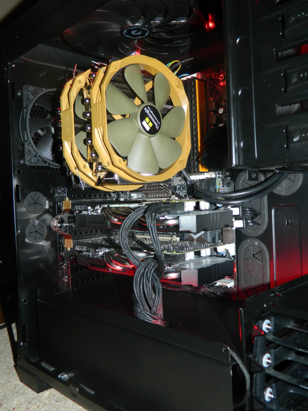

Up το thread! Τελικα δεν αντεξα και πηγα σε αλλη ψυκτρα. Το θεμα ειναι αν υπαρχει στοκ γιατι αλλιως παπαλα...
Και φυσικα δε ξερω αν χωραει στο κουτι μου αλλα...who cares?? Υπαρχει και ο γκρινιαρης!

μπορει να πηγες σε αλλη ψυκτρα αλλα τωρα θες σιγουρα μνημες γιατι οι μνημες σου θα μπουν η η ψυκτρα ενα απο τα δυο... και τα δυο μαζι να συμβιωσουν πανω στην μητρικη δεν προκειται...
μνημες θελεις χαμηλου προφιλ οπως και δηποτε...
Εκανες resize και τη σκοτωσες την εικονα. Εκει εχουμε δυο λυσεις/αποριες. Ο δεξια ανεμηστηρας δε μπορει να αφεραιθει ωστε να μπουν οι ram (low profile) και μετα να ξανακουμπωσει? Η το προβλημα δημιουργειται απο τη ψυκτρα και οχι απο τους ανεμηστηρες?
Μετα υπαρχει η λυση, οι ανεμηστηρες να μεταφερθουν μια θεση αριστερα ετσι ωστε η δεξια μερια να μεινει κενη (εφοσον εχουμε περιθωριο απο αριστερα).
Οι low profile ποσο υψος εχουν? Νομιζω με τις ripjaw x ειμαι καλα.
**Edit**
Στη χειροτερη πανε ετσι οι ανεμηστηρες. Με το που θα εχω ολα τα πραγματα στα χερια μου, θα ξεκινησω να σκεφτομαι...
καλυτερα να μην πανε ετσι οι ανεμιστηρες διοτι δεν ειναι και πολυ αποδοτικο
στη χειροτερη των περιπτωσεων αρχιζεις τα δεσιματα, δε τρεχει και κατι
τα κλιψακια αλλωστε ειναι για αυτους που τα θελουν ολα ευκολα στο πιατο  :P
Μιλησα με eworld και η ψυκτρα ειναι καθ'οδον :). Την προηγουμενη την ακυρωσα.
Τωρα για τις μνημες....Οι 8320/8350 υποστηριζουν μεχρι 1866mhz ram σε dual channel και 1600 σε quad. Εφοσον χωρεσουν θα βαλω τις ripjaws που ειναι dual channel αλλα σε 1600. Αν δε χωρεσουν βλεπουμε. Ουτος ή αλλος, το μηχανημα θα στηθει στον αερα και μετα θα μπει στο κουτι, οποτε με παιρνει να βγαλω τον ανεμηστηρα και να δω τι χωραει και πως.
Για τις GEIL τι αποψη εχεται? Αν αλλαξω παντως, παλι σε dual channel 2x4gb θα παω για 1866mhz ομως.
τα κλοκια που θελεις να κανεις ισως σε δυσκολεψουν οι μνημες στο ανεβασμα σε γενικες γραμμες..
απο κει και περααπο την στιγμη που το στηνεις ετσι το μηχανημα (σιγα σιγα και με κυριο σκοπο το overclock )καλο θα ηταν να κοιτας απο 1866 και πανω
στην θεση που εδειξες στην φωτο με τους ανεμιστηρες θα μπουν οι μνημες,,, οπως επισης και με πατεντα με δεματικα η κατι αλλο, που για εμενα ομως ειναι κριμα απο την στιγμη που ψαχνεις για καινουργια πραγματα...
Μια χαρα. Απλα ειχα την εξης απορια. Αν βαλω ας πουμε 2000+, θα δουλευουν 1866 εφοσον δεν τις κλοκαρω?? Ή δε θα ζευγαρωσουν καν?
