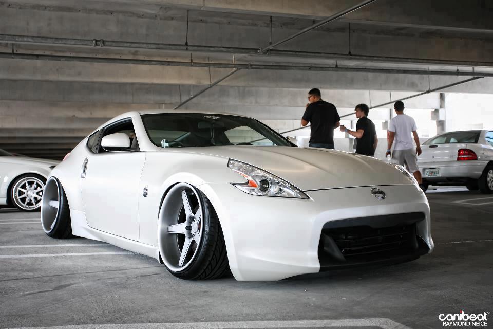

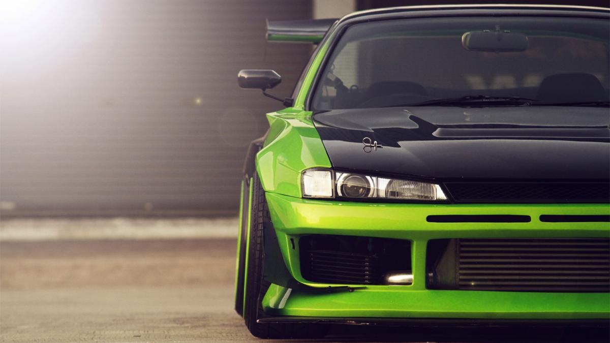

evoracing Δημοσ. 20 Απριλίου 2013 Δημοσ. 20 Απριλίου 2013 Καλησπέρα... Είδα αυτές* τις φωτογραφίες και θέλω να μάθω περισσότερα χαρακτηριστικά για αυτά τα λάστιχα. Είναι ειδικά λάστιχα? αν όχι πως λέγονται (η κατηγορία τους)? η ζάντα είναι ειδική (σε σχήμα κώνου π.χ.) ή το λάστιχο είναι γιατί άμα παίρνει όλη αυτή την κλήση σημαίνει ότι το λάστιχο δεν πατάει σωστά στην άσφαλτο με αποτέλεσμα η εσωτερική πλευρά να δέχεται όλες τις τριβές, πιέσεις, θερμοκρασίες.

Tenshi Δημοσ. 20 Απριλίου 2013 Δημοσ. 20 Απριλίου 2013 "Απλά" λάστιχα υψηλών προδιαγραφών είναι.Η κλίση που βλέπεις δέν οφείλεται στο λάστιχο ή την ζάντα per se,άλλα στην ρύθμιση του camber (positive/negative) Υπάρχουν και χειρότερα....πολύ χειρότερα...
Haldol Δημοσ. 20 Απριλίου 2013 Δημοσ. 20 Απριλίου 2013 Εχμ... προσφέρει κάτι τέτοιο αυτό το πράγμα, π.χ. καλύτερη πρόσφυση σε τεράστιες στροφές, σε τεράστιες ταχύτητες; Ή το κάνουν απλά επειδή είναι καυλάντηδες και ταυτόχρονα κακόγουστοι;
evoracing Δημοσ. 20 Απριλίου 2013 Μέλος Δημοσ. 20 Απριλίου 2013 Καλά ποιο Εχμ... προσφέρει κάτι τέτοιο αυτό το πράγμα, π.χ. καλύτερη πρόσφυση σε τεράστιες στροφές, σε τεράστιες ταχύτητες; Ή το κάνουν απλά επειδή είναι καυλάντηδες και ταυτόχρονα κακόγουστοι; Κοίταξε δεν τα εχς δει σε racing cars αλλά σε drift... Από ότι κατάλαβα προσφέρει καλύτερο έλεγχο στο αμάξι στα κολοπετάγματα.... "Απλά" λάστιχα υψηλών προδιαγραφών είναι.Η κλίση που βλέπεις δέν οφείλεται στο λάστιχο ή την ζάντα per se,άλλα στην ρύθμιση του camber (positive/negative) Υπάρχουν και χειρότερα....πολύ χειρότερα... Μπαίνει ειδικό λάστιχο ή κανονικό απλά τραβηγμένο?
Super Moderators billdanos Δημοσ. 20 Απριλίου 2013 Super Moderators Δημοσ. 20 Απριλίου 2013 Μόνο σε μένα φαίνεται αφύσικη η πρώτη φωτογραφία? Απο γραφιστικής πλευράς εννοώ στους 2 τροχούς που φαίνονται... Δεν ήξεραν από καλό photoshop ίσως? 1
kage Δημοσ. 20 Απριλίου 2013 Δημοσ. 20 Απριλίου 2013 καγκουρια και μονο.τα λαστιχα δεν ειναι κατι ιδιαιτερο. ουτε σε drift τρεχουν με τοσο μεγαλη κλιση... 1
Tenshi Δημοσ. 20 Απριλίου 2013 Δημοσ. 20 Απριλίου 2013 Κανονικά ελαστικά μπαίνουν.Μέχρι +-3 μοίρες μπορείς να παιξεις ,για να βελτιώσεις την προσφυση του οχήματος υπο ορισμένες συνθήκες. Προφανώς στις φωτο μιλάμε για απαγορευτικες γωνίες ελεω καγκουριας.Δεν είναι photoshop -ιες,με aftermarket εξαρτήματα κανεις παπαδες.Το πιθανότερο ειναι να παρουν την ζαντα στα χερια ,με την πρωτη λακουβα,προτού ξεκινήσουν οι ανησυχίες για την ασυμετρη φθορά του ελαστικού... 1
evoracing Δημοσ. 20 Απριλίου 2013 Μέλος Δημοσ. 20 Απριλίου 2013 Μόνο σε μένα φαίνεται αφύσικη η πρώτη φωτογραφία? Απο γραφιστικής πλευράς εννοώ στους 2 τροχούς που φαίνονται... Δεν ήξεραν από καλό photoshop ίσως? Ισχύει ... Η σκιά είναι λίγο περίεργη και το κόψιμο στην μπροστά ρόδα btw άμα είναι γραφίστας επέλεξε νομίζω ένα πολύ καλό background για το συγκεκριμένο αμάξι. καγκουρια και μονο.τα λαστιχα δεν ειναι κατι ιδιαιτερο. ουτε σε drift τρεχουν με τοσο μεγαλη κλιση... Κοίταξε για αυτά που έδωσα εγώ νομίζω το 200sx δεν είναι και πολύ υπερβολικό επίσης και το 370Z είναι στα όρια... Αυτά που έδωσε ο φίλος Tenshi νομίζω είναι χειρότεροι από αυτούς που βάζουν μπουριά εξατμίσεις στα παπιά = μπρίκια...
Alxnks Δημοσ. 21 Απριλίου 2013 Δημοσ. 21 Απριλίου 2013 ρυθμιζουν την αναρτηση ωστε κατα το ντριφτ, οταν εχει στριψει το τιμονι, να ειναι το λαστιχο σε full contact με το δρομο, σε αντιθεση με τη νορμαλ οδηγηση. επισης, οι ζαντες και τα λαστιχα ειναι επισης νορμαλ, απλα βαζουν λιγο μικροτερο νουμερο ελαστικο ωστε να εχουν το λεγομενο stretching effect. googlerise για stretching tyre και θα δεις σχετικες φωτο και με νορμαλ γωνιες αναρτησης.
evoracing Δημοσ. 21 Απριλίου 2013 Μέλος Δημοσ. 21 Απριλίου 2013 Χαχαχα βρήκα και πως τα περνάνε XD... Alxnks ty για την πληροφορία...
