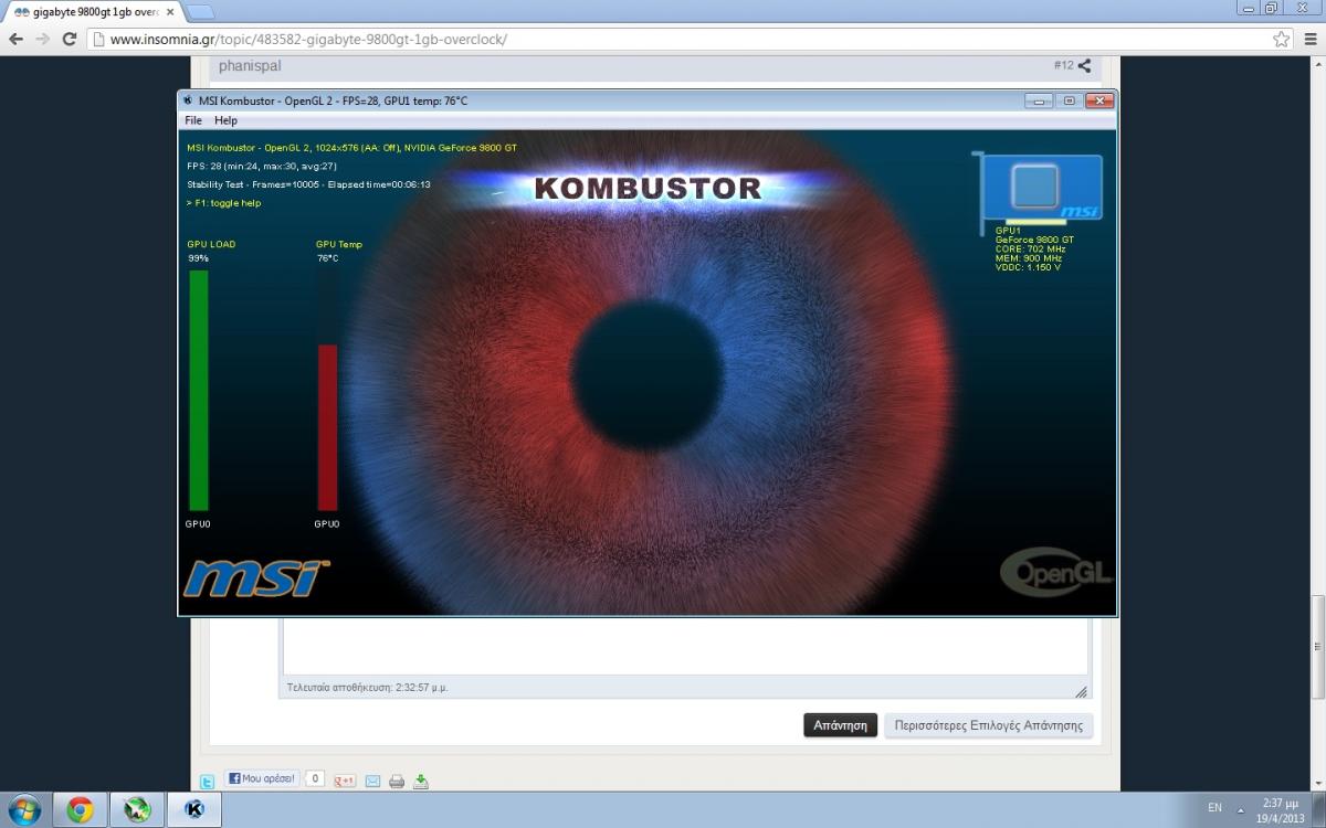

KoKoPsOpSaRoS Δημοσ. 19 Απριλίου 2013 Μέλος Δημοσ. 19 Απριλίου 2013 χωρις να ανοιξω τιποτα? σε idle ειμαι με 37 βαθμους οταν ανοιγω το msi afterburner και ανοιγω το stress test που εχει ενσωματωμενο...ειμαστε σε αυτην την εικονα και σκονη εχω βγαλει και αλοιφουλα καινουργια αλλαξα μην αγχωνεσαι αυτα τα προσεχω στην πενα ειναι μεσα ολα
phanispal Δημοσ. 19 Απριλίου 2013 Δημοσ. 19 Απριλίου 2013 Ε δοκίμασε για 750MHz στον πυρήνα, καλά είσαι από temps προς το παρόν. Το καλοκαίρι βέβαια δε θα σε παίρνει.
