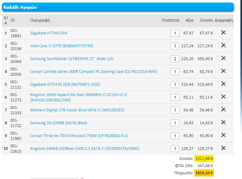

zoocra77 Δημοσ. 18 Απριλίου 2013 Δημοσ. 18 Απριλίου 2013 Το Pc είναι για φίλο που ασχολείται με σκηνοθεσία και το θέλει κυρίως για video editing - color correction χρήση αλλά και all around χρήση(και gaming). Ποσό που διαθέτουμε :1800 ευρώΧρήση υπολογιστή :video editing color correctionΕιδικά προγράμματα που θα χρησιμοποιήσουμε:1.avid, 2. premiere, 3. after effects, 4. programs για color gradingΑν στη σύνθεση χρειαζόμαστε οθόνη? Αν όχι ποια οθόνη έχουμε και αν σκεφτόμαστε να αγοράσουμε μελλοντικά μια άλλη. Χρειάζεται 2 οθόνες.Τουλάχιστον η μία μεγάλη(γύρω στις 27 ίντσες) και η άλλη 23-27 όσο αντέχει το budget.Αν στη σύνθεση χρειαζόμαστε και πληκτρολόγιο,ηχεία,ποντίκι? όχιΤοποθεσία στην οποία βρισκόμαστε ( για την επιλογή κατάλληλου καταστήματος).ΑθήναΑν τα κομμάτια που θέλουμε να αγοράσουμε θέλουμε να είναι απο ένα κατάστημα ή επιθυμούμε την αγορά απο διαφορετικά καταστήματα? Προτιμάει αγορά από ένα μαγαζί για να το συναρμολογήσουν εκεί.Αν δεν τον παίρνει και ξεπερνάει το budget του τότε θα βρει άκρη.Το θέλει όσο ποιο γρήγορα γίνεται γιατί έχει μείνει χωρίς pc και το χρειάζεται άμεσα.Αν επιθυμούμε να συναρμολογηθεί το σύστημα στο κατάστημα(στην περίπτωση που δεν γνωρίζουμε πως να το συναρμολογήσουμε) ή το σύστημα θα στηθεί απο τον ενδιαφερόμενο? απάντηση από πάνωΑν επιθυμούμε λειτουργικό σύστημα και πιο . όχι Ευχαριστώ!
Red Devil Δημοσ. 18 Απριλίου 2013 Δημοσ. 18 Απριλίου 2013 απο msystems.gr ειναι η συνθεση αμα θελεις μπορουμε να κοψουμε απο την δευτερη οθονη φυσικα περιμενε κι'αλλες αποψης και συνθεσης

zoocra77 Δημοσ. 18 Απριλίου 2013 Μέλος Δημοσ. 18 Απριλίου 2013 Κοίτα το παιδί είναι γύρω στα 23 οπότε καταλαβαίνεις, αυτό είναι το καλύτερο budget που μπορεί να διαθέσει και θέλει το καλύτερο για τη συγκεκριμένη δουλειά. @Red devil φίλε ευχαριστώ για τη σύνθεση αλλά αν μπορείς να μου φτιάξεις και μία με 2 οθόνες θα σε ευγνωμονούσα! .

zoocra77 Δημοσ. 19 Απριλίου 2013 Μέλος Δημοσ. 19 Απριλίου 2013 Καλημέρα.Αφού δεν υπάρχει άλλη πρόταση θα υποθέσω αυτή είναι η καλύτερη δυνατή. Μπορείτε να μου προτείνετε άλλες 2 οθόνες γιατί δεν ξέρω αν θα τον φτάνουν οι έξοδοι στις samsung(δεν έχει dvi) Επίσης αν μπορείτε να βγάλουμε και μία σύνθεση με την 27αρα dell και μία ότι να ναι ,για να χει 2 επιλογές? Ευχαριστώ πολύ!
TEOKOS Δημοσ. 19 Απριλίου 2013 Δημοσ. 19 Απριλίου 2013 Φίλε μου όπως καταλαβαίνεις σε ένα τέτοιο επαγγελματικό μηχάνημα τον πρώτο και κύριο λόγο πάιζει η οθόνη. Αν είμουν στην δική σου θέση και είχα αυτό το budget θα ξεκίναγα από εδώ http://www.insomnia.gr/reviews/_/hardware/various/dell-u2413-r169. http://www.msystems.gr/index.php?category=2323&product=15643 ( υπολόγισε και + 50 ευρώ περίπου για να φέρεις επαγγελματία να σου κάνει σωστό calibration) και μια απλή ότι νάναι οθόνη για να βάζεις τα εργαλεία. Το υπόλοιπο σύστημα που σου προτάθηκε το βρίσκω μια χαρά. Εάν θυσιάσεις τον παράγοντα games γλυτώνεις κάποιο ποσό από την κάρτα γραφικών και άμα πας σε πλατφόρμα amd θα γλυτώσεις και από εκεί. Υ.γ Οτι πρόταση σου γίνεται πρέπει να κάνεις και έρευνα αγοράς μόνος σου. Δόξα το Θεό το Internet προσφέρει πλούσια και τζάμπα γνώση.
Vtester Δημοσ. 20 Απριλίου 2013 Δημοσ. 20 Απριλίου 2013 Δες ακόμα μια από msystems.gr . Σε πήγα λίγο παραπάνω λόγω της firepro και 2 27αρες dell. Αν πας για αυτήν ζήτα η μητρική να είναι rev 3.0. Κανονικά θα χρειαζόταν και μια ψύκτρα aftermarket Thermaltake Commander MS-I [VN400A1W2N] Kingston 16GB HyperX blu Red 1600MHz CL10 (Kit of 2) [KHX16C10B1RK2/16X] 2x Dell U2713HM Ultrasharp 27¨ Wide LED IPS Western Digital 1TB Caviar Blue SATA III [WD10EZEX] HP AMD FirePro V4900 1GB PCIe [A3J92AA] Corsair CX Series 600 Builder 600W [CP-9020048-EU] Samsung SH-224BB (SATA) Black AMD FX 8350 x8 Core Black Edition [FD8350FRHKBOX] Kingston 240GB SSDNow V300 2.5 SATA III [sV300S37A/240G] Gigabyte 970A-UD3 Πληρωτέο: 2016,94 € Edit: δεν είχα δεις πως το θέλει και για gaming , δεν κάνει τότε η firepro. μπορείς να βάλεις μια gtx 660 http://www.msystems.gr/index.php?category=1622&product=14934 και να κάνεις και το hack για τα προγράμματα της adobe http://www.studio1productions.com/Articles/PremiereCS5.htm http://www.studio1productions.com/Articles/AfterEffects.htm http://www.studio1productions.com/Articles/PhotoShop.htm 1
zoocra77 Δημοσ. 22 Απριλίου 2013 Μέλος Δημοσ. 22 Απριλίου 2013 Σας ευχαριστώ όλους για το ενδιαφέρον.Θα του μεταφέρω αυτά που μου είπατε και τις προτάσεις σας και από εκεί και πέρα είναι δικιά του απόφαση. Μια ερώτηση τελευταία.Αν πάει σε AMD σύστημα της τελευταίας πρότασης με nvidia cuda κάρτα γραφικών και να πάει σε καλύτερη οθόνη,πόσο % χειρότερες επιδόσεις θα χει χοντρικά σε αυτά που θέλει?
Vtester Δημοσ. 22 Απριλίου 2013 Δημοσ. 22 Απριλίου 2013 υπολόγισε ένα 10% αλλά αν διαβάσεις (διάβασε τα αν δεν το έχεις κάνει) τα link που σου έδωσα για την χρήση της nvidia στα προγράμματα της adobe και το πως γίνεται , αν πχ πάρεις μια gtx 660 / 670 και την ενεργοποιήσεις μετά δεν παίζει ρόλο ο επεξεργαστής. Στο avid δεν ξέρω τι παίζει. Υπό συνθήκες (συγκεκριμένες εφαρμογές/games) μερικές φορές ο 8350 μπορεί να είναι και μπροστά.
Zapee995 Δημοσ. 22 Απριλίου 2013 Δημοσ. 22 Απριλίου 2013 Το μηχανημα θα ειναι για επαγγελματικη χρηση? Ναι μεν ασχολειται ο φιλος με σκηνοθεσια αλλα θελει να στησει ενα μηχανημα που θα κρατησει καιρο?? Αν ειναι ετσι, τα 1800 ειναι λιγα οπως σου ειπαν τα παιδια. Αν ασχολειται ή σκεφτεται να ασχοληθει επαγγελματικα καλυτερα να ξεκινησει με μια πιο απλη οθονη και να ριξει λεφτα σε cpu και gpu. Το λεω αυτο γιατι το socket που θα βαλει τωρα, σε λιγο θα ειναι δισευρετο και μη αναβαθμισιμο. Οποτε καλυτερα να παει σε K εκδοση ωστε να κρατησει παραπανω.
George2526 Δημοσ. 23 Απριλίου 2013 Δημοσ. 23 Απριλίου 2013 Εχω κοντινο μου ατομο που ασχολειται πολυ σοβαρα με το editing χρονια τωρα. Θα σου προτεινα για τις οθονες, μια μικρη αλλα και φτηνη(εκει θα βλεπεις το προγραμα) και την dell προαναφερθηκε(για output). Επισης πρεπει να αγορασεις/βρεις καποιον γνωστο με calibration εργαλειο για την οθονη(το spyder ειναι φοβερο και φτηνο). Για vga παιρνεις μια nvidia και κανεις το hack. Το avid ειναι ηδη πολυ ελαφρυ απο μονο του, δε χρειαζεται acceleration. Για σκληρους οι περισσοτεροι του επαγγελματος, βαζουν 2 σε raid 0, γιατι εχει καλη αποδοση σε μεγαλα multimedia αρχεια. Οσον αφορα τη συνθεση: Τωρα αν παλι δεν μπορει να δωσει κατι παραπανω, βαζεις ενα απλο μικρο κουτι, 16gb ram, και εναν δισκο 2tb, και εισαι στα 1800. Το μηχανημα θα ειναι για επαγγελματικη χρηση? Ναι μεν ασχολειται ο φιλος με σκηνοθεσια αλλα θελει να στησει ενα μηχανημα που θα κρατησει καιρο?? Αν ειναι ετσι, τα 1800 ειναι λιγα οπως σου ειπαν τα παιδια. Αν ασχολειται ή σκεφτεται να ασχοληθει επαγγελματικα καλυτερα να ξεκινησει με μια πιο απλη οθονη και να ριξει λεφτα σε cpu και gpu. Το λεω αυτο γιατι το socket που θα βαλει τωρα, σε λιγο θα ειναι δισευρετο και μη αναβαθμισιμο. Οποτε καλυτερα να παει σε K εκδοση ωστε να κρατησει παραπανω. Το μηχανημα θα το εχει για να βγαζει το ψωμι του και θα το δουλευει απειρες ωρες τη μερα. Οποτε δε θα το κλοκαρει για κανεναν λογο.
