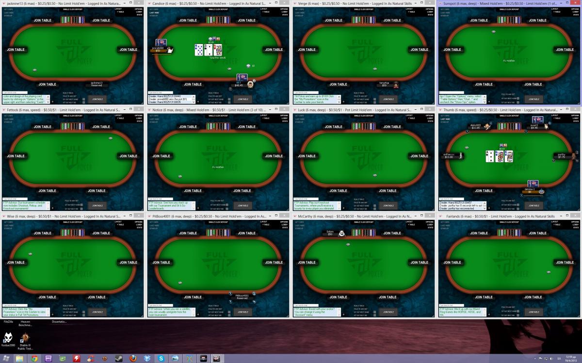

gelo Δημοσ. 19 Απριλίου 2013 Δημοσ. 19 Απριλίου 2013 ποσα τραπεζια θελει να παιζει ταυτοχρονα?με 3χ22'' 1080p μπορει να παιζει 18 τραπεζια καλου μεγεθους.αλλιως στα 300 μονο κορεατικο ips,για 12 τραπεζια καλου μεγεθους ή και 20 μικρα.
ADHD Δημοσ. 19 Απριλίου 2013 Δημοσ. 19 Απριλίου 2013 12 στην δικια μου U3011, και ενα σε 1920x1200 που βρηκα καπου στο internet.. Τουλαχιστον μην παρεις 1080p..
