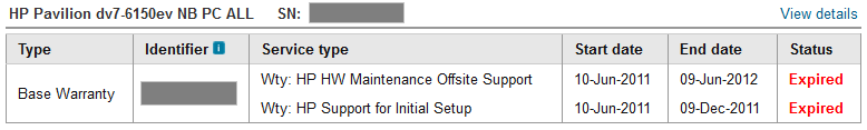

giankyr Δημοσ. 18 Απριλίου 2013 Δημοσ. 18 Απριλίου 2013 Έχω ένα HP dv7-6150ev που αγοράστηκε λιγότερο από 2 χρόνια πριν και πέθανε το ανεμιστήρι. Αναζητώντας online, βρήκα την υποχρεωτική 2ετή εγγύηση της Ευρωπαϊκής Ένωσης http://bit.ly/nR9iSp ωστόσο στο online warranty check της HP λέει ότι η εγγύηση έχει λήξει! (screenshot attached) Μιλώντας με την infoquest τα ποσά ήταν νομίζω πως είναι λίγο υπερβολικά.. €66 το ανταλλακτικό και €70 τα περαστικά! Τώρα, υπάρχει τρόπος να δεχτεί η infoquest την 2ετή εγγύηση της EU? Αν όχι, έχετε να προτείνετε εναλλακτικό service που θα μπορούσε να χειριστεί την επισκευή?

Επισκέπτης Δημοσ. 18 Απριλίου 2013 Δημοσ. 18 Απριλίου 2013 1 χρονο εχεις φιλε μου. Το fan δεν δουλευει καθολου ? Μπας και εχει μπουκωσει και δεν περιστρεφετε ? Αν θες στειλε μου με mail το serial απο το notebook να σου πω τον κωδικο του fan να το ψαξεις στο internet.
