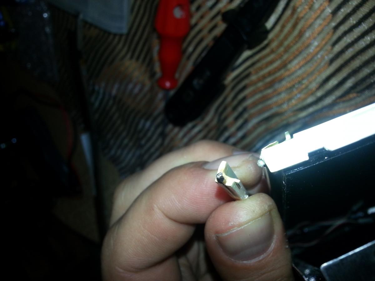

SPARTIAN Δημοσ. 16 Απριλίου 2013 Δημοσ. 16 Απριλίου 2013 Έχω ένα Acer Aspire 5735z παρουσίασε σβήσιμο φωτισμού οθόνης, κλασική περίπτωση inverter παρήγγειλα ένα από ebay μου ήρθε σήμερα και το τοποθέτησα όμως δούλεψε μόνο 5-6 δευτερόλεπτα έκανε ένα περίεργο ήχο και κάηκε και αυτό, το μόνο που μου πήγε στο μυαλό είναι η πλεξούδα την όποια την μέτρησα για τυχόν βραχυκύκλωμα (πολύμετρο) αλλά είναι ok... Καμία ιδέα κανείς....??????????? Ευχαριστώ εκ των προτέρων........
GREGKERKYRA Δημοσ. 16 Απριλίου 2013 Δημοσ. 16 Απριλίου 2013 Στα 5-6 δευτερόλεπτα πριν καεί σου δούλεψε κανονικά; Την είχες κουμπώσει την οθόνη με πλαστικά κλπ όταν έκανες την δοκιμή;
SPARTIAN Δημοσ. 17 Απριλίου 2013 Μέλος Δημοσ. 17 Απριλίου 2013 (επεξεργασμένο) Ναι άνοιξε κανονικά δεν πρόλαβε να μπει στα windows και ακούστηκε ένας ήχος σαν αυτούς που σου τρυπάν το αυτί (πολύ ψιλός). Όχι η οθόνη ήταν κουμπωμένη μόνο στο πίσω καπάκι χωρίς το εμπρός.... Επεξ/σία 17 Απριλίου 2013 από SPARTIAN
GREGKERKYRA Δημοσ. 17 Απριλίου 2013 Δημοσ. 17 Απριλίου 2013 Άρα να υποθέσουμε ότι το inveter δεν είχε θέμα και ότι το laptop το σκότωσε. Οπότε έχουμε θέμα υπέρτασης ή βραχυκυκλώματος του inveter. Μου φαίνεται μόνο με δοκιμές θα βγάλεις άκρη εκτός αν έχει ξανατύχει σε κάποιον και σε βοηθήσει πιο γρήγορα.
SPARTIAN Δημοσ. 17 Απριλίου 2013 Μέλος Δημοσ. 17 Απριλίου 2013 Το θέμα είναι ότι δούλευε κανονικά πριν απλά χάλασε το inverter, προσωπικά πιστεύω ότι φταίει η πλεξούδα αλλά την έβγαλα και την μέτρησα και δεν μου έδειξε κάτι αλλά σκέφτομαι μήπως κουνήθηκε όπως την έβγαλα και δεν μου έδειξε βραχυκύκλωμα με το πολύμετρο το μόνο που που μου μένει είναι να παραγγείλω ξανά inverter και μία πλεξούδα.......
GREGKERKYRA Δημοσ. 17 Απριλίου 2013 Δημοσ. 17 Απριλίου 2013 Αφού αποκλείουμε την λάμπα τότε το ρεύμα που πάει στο inveter είναι το πρόβλημα. Δοκίμασε νέα πλεξούδα και inverter και βλέπεις. Ενημέρωσε
SPARTIAN Δημοσ. 17 Απριλίου 2013 Μέλος Δημοσ. 17 Απριλίου 2013 Ναι ακριβώς αποκλείουμε την λάμπα εφόσον δούλεψε για 6 δευτερόλεπτα. θα φέρω μεταχειρισμένα και ο θεός να βλαλει το χέρι του..... Θα ενημερώσω......
coolerman Δημοσ. 17 Απριλίου 2013 Δημοσ. 17 Απριλίου 2013 Spartian την οθόνη την έχεις "λύσει" από τότε που έχεις το λάπτοπ; για να σου κάψει και αυτό το 2ο inverter παίζει βραχυκύκλωμα. στο εσωτερικό της οθόνης σου βλέπεις είδωλα αν ρίξεις φώς λογικά;?
SPARTIAN Δημοσ. 17 Απριλίου 2013 Μέλος Δημοσ. 17 Απριλίου 2013 Φίλε coolerman είσαι πολύ σωστός.. πράγματι για είδωλα είχα κοιτάξει και γι'αυτό κατέληξα στο inverter. Σήμερα μίλησα με έναν ποιο έμπειρο από εμένα και μου είπε ότι αν ήταν από πλεξούδα δεν θα είχες εικόνα ή θα είχες τρεμόπαιγμα και γραμμές (όπως και μου έχει τύχη τέτοιο περιστατικό), από μητρική δεν παίζει αλλά από οθόνη ναι μου είπε παίζει βραχυκύκλωμα όπως είπες και συγκεκριμένα μου είπε για υπέρταση όπως ανέφερε ο φίλος GREGKERKYRA (πχ να ζητάει περισσότερα ρεύματα η οθόνη και να καίει το Inverter). Δεν έχω ανοίξει την οθόνη για το εσωτερικό της.... θα δοκιμάσω να δω αν διακρίνω κάτι.... Σ'ευχαριστώ....
coolerman Δημοσ. 17 Απριλίου 2013 Δημοσ. 17 Απριλίου 2013 ωραία λοιπόν δεν την έχεις "πειράξει" την οθόνη. απ' όσο ξέρω(δέν είμαι σίγουρος) τα inverter ίσως έχουν κάποια ασφάλεια ίσως με κάποιο μεγενθυντικό φακό μπορείς να την δείς. μακάρι να είναι η καλοδιοταινία,περνάνε 5/6sec + τον ήχο που ακούς.. εκεί κάτι γίνεται! Π.χπάντα με κάθε επιφύλαξη στο λέω αυτό
SPARTIAN Δημοσ. 17 Απριλίου 2013 Μέλος Δημοσ. 17 Απριλίου 2013 δεν είναι η καλωδιοταινία είναι η οθόνη 99% ο ήχος προέρχεται από το inverter λόγο βραχυκυκλώματος μέχρι που να καεί στα 6 δευτερόλεπτα θέλει πάλι καινούριο δηλαδή. Πολύ χρήσιμη η πληροφορία σου για την ασφάλεια θα κοιτάξω τώρα να δω.. την οθόνη την είδα δεν έχω περιθώρια για καμία επέμβαση γιατί αποτελείται από δύο καλώδια και μία πλακέτα.....
SPARTIAN Δημοσ. 18 Απριλίου 2013 Μέλος Δημοσ. 18 Απριλίου 2013 Τελικά μπήκα στην διαδικασία να ανοίξω όλη την οθόνη και τον βρήκα τον ρουφιάνο...>> Καμένος κατεστραμμένος ακροδέκτης της λάμπας CCFL ήδη παρήγγειλα μία και βλέπουμε..... 1
GREGKERKYRA Δημοσ. 18 Απριλίου 2013 Δημοσ. 18 Απριλίου 2013 Ωραία, γιαυτό επέμενα να αποκλείσουμε την λάμπα, έχω καταλήξει ότι πάντα όταν έχει πρόβλημα ο inverter πρέπει να ελέγχουμε και την λάμπα για να σιγουρευτούμε ότι είναι μόνο ο inverter. Αλλά αφού έδινε εικόνα το πιο πιθανό ήταν η λάμπα να είναι οκ. Έλα όμως που έπεσες στην περίπτωση, καλό βέβαια γιατί μέσα από αυτά γινόμαστε καλύτεροι
