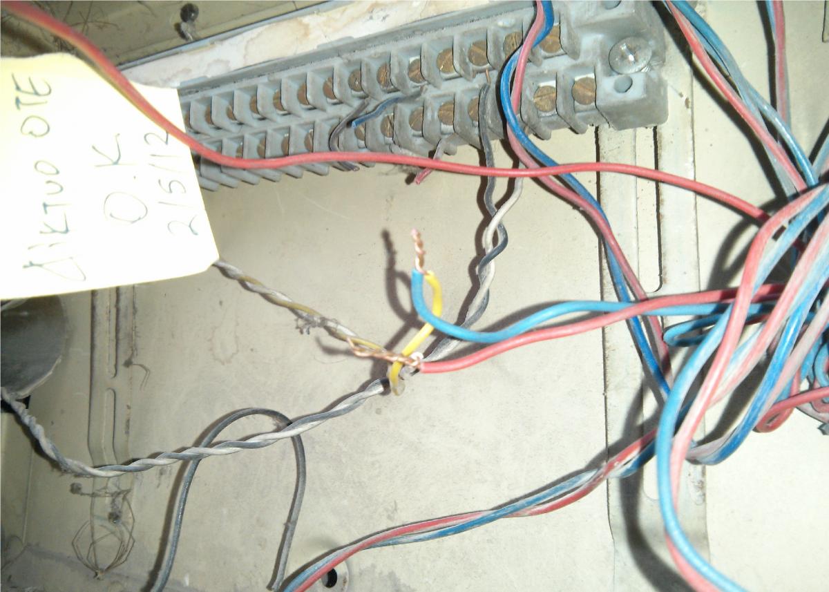

Stavrakas13 Δημοσ. 27 Απριλίου 2013 Δημοσ. 27 Απριλίου 2013 (επεξεργασμένο) Υπάρχει ρεγκλετα απλά τα καλώδια δεν είναι πανω της.Θα βγάλω μια μόλις είμαι σπίτι Λοιπόν εδώ είμαστε, τα καλώδια μου είναι στις ενώσεις το κίτρινο με μπλε και το ασπρο με κόκκινο, και όταν τα κουνάω(όχι στις ενώσεις και τις άκρες όπως είπα αλλά πιο πίσω περίπου εκεί που πάνε να μπουν στη σωλήνα)έστω και λίγο όχι χιονάκια και θόρυβος, καταιγίδες ολόκληρες ακούω. Τα καλώδια που έρχονται από τον ΟΤΕ δεν κάνουν το ίδιο πράγμα, όσο κ αν τα κουνάω δεν υπάρχει τέτοιο θέμα. Μήπως τελικά παίζει κάποιο βραχυκύκλωμα ? Επεξ/σία 27 Απριλίου 2013 από Stavrakas13
poulinos Δημοσ. 27 Απριλίου 2013 Δημοσ. 27 Απριλίου 2013 Υπάρχει ρεγκλετα απλά τα καλώδια δεν είναι πανω της. Θα βγάλω μια μόλις είμαι σπίτι Λοιπόν εδώ είμαστε, τα καλώδια μου είναι στις ενώσεις το κίτρινο με μπλε και το ασπρο με κόκκινο, και όταν τα κουνάω(όχι στις ενώσεις και τις άκρες όπως είπα αλλά πιο πίσω περίπου εκεί που πάνε να μπουν στη σωλήνα)έστω και λίγο όχι χιονάκια και θόρυβος, καταιγίδες ολόκληρες ακούω. Τα καλώδια που έρχονται από τον ΟΤΕ δεν κάνουν το ίδιο πράγμα, όσο κ αν τα κουνάω δεν υπάρχει τέτοιο θέμα. Μήπως τελικά παίζει κάποιο βραχυκύκλωμα ? ερωτηση.πισω απο το πριζακι σου πανω στο σπιτι δεν υπαρχει δευτερο αναπληρωματικο ζευγαρι για να τοχρησιμοποιησεις στην θεση αυτου που εχει προβλημα.σαν ενωση ειναι μια χαρα.τωρα να το κουνας και να κανεις αυτο το θεμα το μονο που μπορω να σκεφτω ειναι το καλωδιο το δικο σου καπου να εχει χτυπηθει.ψηλαφησε το με το χερι μηπως καπου δεις το καλωδιο να ειναι πιο μαλακο η να βυθιζεται το χερι σου μεσα που σημαινει οτι το καλωδιο μπορει να ενωνεται οριακα σε εκεινο το σημειο.η ενωση καθαρη ειναι απο οξειδωσεις οποτε πιστευω εισαι μια χαρα σε αυτο το κομματι.πιασε το καλωδιο να δεις αν υπαρχει καμια ασυνεχια στο καλωδιο να μην ειναι συμπαγες που να υποδηλωνει οτι σε εκεινο το σημειο ειναι αστα να πανε μπας και το φτιαξεις η κοψεις εκει.αλλιως μετα παμε σε αναπληρωματικο.εφοσον ειναι στο δικο σου κομματι οπως λες. α.ο οτε και ο παροχος δεν μπορουν να σου κανουν κατι. ο ηλεκτρολογος δεν μπορει να σκαψει τον τοιχο να δει τι εχει γινει .η θα βρει αναπληρωματικο η θα πρεπει να σου περασει νεο καλωδιο εξωτερικα.
