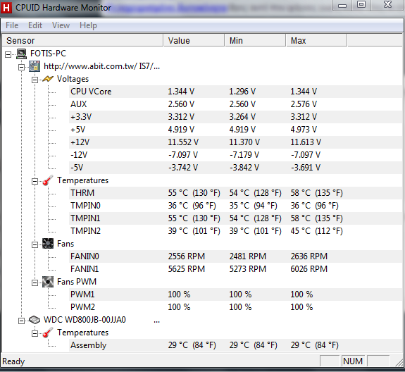

fotis_rodos Δημοσ. 12 Απριλίου 2013 Μέλος Δημοσ. 12 Απριλίου 2013 τελικα εφταιγε μια απο τις ram την εβγαλα και δουλεψε κανονικα δεν ξερω αν καηκε και απο τι παντως τωρα δουλευει!! οι κανουριες θερμοκρασιες ειναι αυτες.. εδω
WalkerSW Δημοσ. 13 Απριλίου 2013 Δημοσ. 13 Απριλίου 2013 Τώρα είσαι σχετικά καλα. Το θέματακι με την σειρήνες σταμάτησε?

WalkerSW Δημοσ. 13 Απριλίου 2013 Δημοσ. 13 Απριλίου 2013 Καλα είσαι ακόμη... Ειδικά σε σχέση με τα 80αρια που είχες πριν
