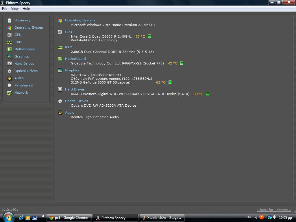

escalator3 Δημοσ. 11 Απριλίου 2013 Δημοσ. 11 Απριλίου 2013 Παιδιά το pc μου είναι παλιό του 2008,πακέτο από multirama και φοράει τροφοδοτικό 500W. Μάρκα δεν ξέρω ακριβώς...γράφει απέξω Model LPK9-4. Πείτε μου κανα πρόγραμμα που διαβάζει hardware να σας πω επακριβώς ότι μου βγάλει. Anyway δεν το έχω αλλάξει ποτέ...κάνει περίεργους θορύβους όταν ζορίσεται...έχει κανείς ιδέα πως μπορώ να το καθαρίσω...κανα βιντεάκι,καμια συμβουλή?
skfn Δημοσ. 11 Απριλίου 2013 Δημοσ. 11 Απριλίου 2013 http://www.piriform.com/speccy http://www.bleepingcomputer.com/tutorials/cleaning-the-inside-of-your-pc/ και βιντεο http://www.youtube.com/watch?v=0fsZwiUsykQ * το φύσημα έξω από το σπίτι (αν δεν θες να πλακωθεις με τη γυναικα του σπιτιου) ** μπλοκάρισε με ένα μολυβάκι τα ανεμιστήρια μην γυρνάνε σα τρελά.
phanispal Δημοσ. 11 Απριλίου 2013 Δημοσ. 11 Απριλίου 2013 Από τι αποτελείται όλο το σύστημα και πόσα Α βγάζει το τροφοδοτικό στη/στις +12V;
escalator3 Δημοσ. 11 Απριλίου 2013 Μέλος Δημοσ. 11 Απριλίου 2013 Από τι αποτελείται όλο το σύστημα και πόσα Α βγάζει το τροφοδοτικό στη/στις +12V; Aν μου πεις πως θα το δω αυτό θα σου απαντήσω αμέσως... Από καθαρισμό chipset της mobo και αλλαγή πάστας πως τα πάτε?γιατί έχω βάλει topic και δεν απαντάει κανένας.... http://www.insomnia.gr/topic/482695-%CE%B4%CE%AD%CF%83%CE%B9%CE%BC%CE%BF-%CE%B1%CE%BD%CE%B5%CE%BC%CE%B9%CF%83%CF%84%CE%AE%CF%81%CE%B1-%CF%83%CE%B5-silent-%CE%BA%CE%B1%CF%81%CF%84%CE%B1-%CE%B3%CF%81%CE%B1%CF%86%CE%B9%CE%BA%CF%8E%CE%BD/
skfn Δημοσ. 11 Απριλίου 2013 Δημοσ. 11 Απριλίου 2013 http://www.piriform.com/speccy Κατέβασε , τρέξε το πρόγραμμα, και ανέβασε φώτο. Για το τροφοδοτικό πρέπει να ανοίξεις και να δεις την ετικέτα.

escalator3 Δημοσ. 11 Απριλίου 2013 Μέλος Δημοσ. 11 Απριλίου 2013 http://www.piriform.com/speccy Κατέβασε , τρέξε το πρόγραμμα, και ανέβασε φώτο. Για το τροφοδοτικό πρέπει να ανοίξεις και να δεις την ετικέτα. μου τα βγαζει όλα εκτος τροφοδοτικου,σε ποια ετικετα ειναι το τροφοδοτικο?
