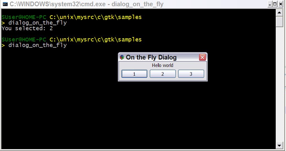

Αυτό σε GTK+ μου θυμίζει πολύ την: gtk_dialog_run() και νομίζω υπάρχει κάτι αντίστοιχο και σε Win32 API, αλλά για αυτό το τελευταίο δεν είμαι και πολύ σίγουρος.

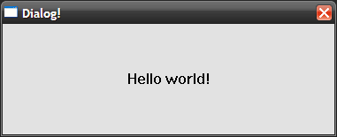

Χμ.. δυστυχώς δεν γνωρίζω από GTK(+) αλλά σε Windows API έχουμε το concept των dialogs, τα οποία (με κάποιους περιορισμούς βέβαια) μπορούν να διευκολύνουν ως έναν βαθμό την διαχείριση του UI (γλυτώνεις χρόνο στο στήσιμο και την προετοιμασία του παραθύρου, φορτώνονται αυτόματα τα controls, έχουν μερικές πιο συνοπτικές συναρτήσεις και μένει μόνο να γραφθεί το Dialog Procedure (switch/case) δηλαδή).
Ακολουθεί ένα μικρό πρόγραμμα που δημιουργεί ένα διάλογο αλλά με ανορθόδοξο τρόπο, επειδή δεν μπορώ να συμπεριλάβω το Dialog Template RC εδώ, το κατασκευάζω on the fly (πολύ κακιά πρακτική btw) για αυτό ο κώδικας βγαίνει (και είναι) βρώμικος - σκέψου ότι υπό φυσιολογικές συνθήκες πάμε κατευθείαν στο DialogBoxIndirect το οποίο και θα ήταν ένα μια κλήση στην συνάρτηση DialogBox μαζί με ένα Dialog Template Resource που μας παρέχει "έτοιμο" ο (Resource) Compiler μας και το οποίο ως επί το πλείστο σχεδιάζουμε οπτικά (με κάποιον Dialog Editor) στο IDE μας ή παλαιότερα με κάποιο εξωτερικό πρόγραμμα (πχ. Borland Resource Workshop :-D)..
 * Dialog on the fly v2, xdir.
 * 	tested under C++ Builder!
#include <windows.h>
BOOL CALLBACK dlgProc(HWND, UINT, WPARAM, LPARAM);
int WINAPI WinMain(HINSTANCE hInstance, HINSTANCE hPrevInstance, LPTSTR lpCmdLine, int nCmdShow)
	 * Dialog Template, under normal circumstances it will be automatically generated
	 * by the Resource Compiler (of your IDE etc) and the user WILL NEVER have to
	 * do this manually but via DialogBox & MAKEINTRESOURCE
	struct Template
		DLGTEMPLATE dlgTemplate;
		WORD wDummy[2];
		wchar_t Caption[9];
	}Template = { 0 };
	Template.dlgTemplate.style = WS_CAPTION|WS_SYSMENU|DS_CENTER;
	Template.dlgTemplate.cx = 150;
	Template.dlgTemplate.cy = 50;
	lstrcpyW(Template.Caption, L"Dialog!");
	/* Show dialog! */
	const int nErr = DialogBoxIndirect(hInstance, (LPCDLGTEMPLATE)&Template,
		NULL, dlgProc);
	/* Success? */
	if(nErr <= 0)
		MessageBox(NULL, "DialogBoxIndirect error!", NULL, MB_ICONSTOP);
	return 0;
/* Dialog Procedure! */
BOOL CALLBACK dlgProc(HWND hDlg, UINT msg, WPARAM wParam, LPARAM lParam)
	static HDC hDC;
	static PAINTSTRUCT PS;
Ακολουθεί ένα μικρό πρόγραμμα που δημιουργεί ένα διάλογο αλλά με ανορθόδοξο τρόπο, επειδή δεν μπορώ να συμπεριλάβω το Dialog Template RC εδώ, το κατασκευάζω on the fly (πολύ κακιά πρακτική btw) για αυτό ο κώδικας βγαίνει (και είναι) βρώμικος - σκέψου ότι υπό φυσιολογικές συνθήκες πάμε κατευθείαν στο DialogBoxIndirect το οποίο και θα ήταν ένα μια κλήση στην συνάρτηση DialogBox μαζί με ένα Dialog Template Resource (το οποίο τώρα κατασκευάζω με κώδικα & φορτώνω χειροκίνητα σε ένα Global Memory Object κλπ) που μας παρέχει "έτοιμο" ο (Resource) Compiler μας και το οποίο ως επί το πλείστο σχεδιάζουμε οπτικά (με κάποιον Dialog Editor) στο IDE μας ή παλαιότερα με κάποιο εξωτερικό πρόγραμμα (πχ. Borland Resource Workshop :-D)..
 * Dialog on the fly, xdir.
#define _DIALOG_CAPTION L"Dialog!\0"
#define _MSGBOX(err)	MessageBox(NULL, err, NULL, MB_ICONSTOP)
	const DLGTEMPLATE dlgTemplate = {
		WS_CAPTION|WS_SYSMENU, 0, 0, 0, 0, 150, 50
	/* Load Dialog Template into memory, as described in WinAPI documentation .. */
	const DWORD dwTemplateLen = sizeof(DLGTEMPLATE) + (sizeof(WORD) * 3) + sizeof(_DIALOG_CAPTION);
	HGLOBAL hTemplate = NULL;
	BYTE *ptrTemplate = NULL;
	if(!(hTemplate = GlobalAlloc(GHND, dwTemplateLen)))
		_MSGBOX("GlobalAlloc error!");
		return 1;
	if(!(ptrTemplate = (LPBYTE)GlobalLock(hTemplate)))
		GlobalFree(hTemplate);
		_MSGBOX("GlobalLock error!");
		return 1;
	CopyMemory(ptrTemplate, &dlgTemplate, sizeof(DLGTEMPLATE));
	CopyMemory(&ptrTemplate[sizeof(DLGTEMPLATE) + (sizeof(WORD) * 2)], _DIALOG_CAPTION,
		sizeof(_DIALOG_CAPTION));
	/* Show dialog! */
	const int nErr = DialogBoxIndirect(hInstance, (LPCDLGTEMPLATE)ptrTemplate,
		NULL, dlgProc);
	/* Success? */
	if(nErr <= 0)
	/* Bye.. */
	GlobalUnlock(ptrTemplate);
	return 0;
	static HDC hDC;
	static RECT rcDlg;
	switch(msg)
		case WM_INITDIALOG:
			GetClientRect(hDlg, &rcDlg);
			return 1;
		case WM_PAINT:
			hDC = BeginPaint(hDlg, &PS);
			FillRect(hDC, &rcDlg, (HBRUSH)GetStockObject(LTGRAY_BRUSH));
			SetBkMode(hDC, TRANSPARENT);
			DrawText(hDC, "Hello world!", -1, &rcDlg, DT_CENTER|DT_SINGLELINE|DT_VCENTER);
			EndPaint(hDlg, &PS);
			return 1;
		case WM_ERASEBKGND:
			InvalidateRect(hDlg, NULL, FALSE);
			return 1;
		case WM_COMMAND:
			switch(wParam)
				case WM_DESTROY:
					EndDialog(hDlg, 1);
					return 1;
			return 0;
	return 0;
Ναι, από ότι έχω συναντήσει όλα τα GUI έχουν το concept του dialog, και συνήθως (αλλά όχι απαραίτητα) αναφέρονται σε modal παράθυρα με περιορισμένη λειτουργικότητα αλλά αυτοματοποιημένη για συνηθισμένα tasks.
Κάτι αντίστοιχο με τον κώδικα που παρέθεσες φίλε Dx, σε GTK+ θα μπορούσε να γραφτεί κάπως έτσι...
#include <gtk/gtk.h>
#include <stdio.h>	/* for debugging purposes */
#define MANUALLY	0
#define DLG_TITLE	"On the Fly Dialog"
int main( int argc, char **argv )
	GtkWidget *dialog = NULL, *box = NULL, *label = NULL;
	gint response;
	gtk_init( &argc, &argv );
#if MANUALLY
	/* create dialog */
	dialog = gtk_dialog_new();
	/* set it modal woith no parent (transient) window */
	gtk_window_set_modal( GTK_WINDOW( dialog ), TRUE );
	gtk_window_set_transient_for(
		GTK_WINDOW( NULL )
	/* set title */
	gtk_window_set_title( GTK_WINDOW( dialog ), DLG_TITLE );
	/* add buttons. */
	gtk_dialog_add_button( GTK_DIALOG( dialog ), "1", 1 );
	gtk_dialog_add_button( GTK_DIALOG( dialog ), "2", 2 );
	gtk_dialog_add_button( GTK_DIALOG( dialog ), "3", 3 );
#else
	/* or using a provided convenient function */
	dialog = gtk_dialog_new_with_buttons(
			DLG_TITLE,
			GTK_WINDOW( NULL ),
			GTK_DIALOG_MODAL,
			"1", 1,
			"2", 2,
			"3", 3,
			NULL
#endif
	/* create label */
	label = gtk_label_new( "Hello world" );
	/* for version < 2.14 replace below line with: box = GTK_DIALOG( dialog )->vbox; */
	box = gtk_dialog_get_content_area( GTK_DIALOG( dialog ) );
	gtk_box_pack_start( GTK_BOX( box ), label, TRUE, TRUE, 0 );
	/* show dialog */
	gtk_widget_show_all( dialog );
	/* run dialog */
	response = gtk_dialog_run( GTK_DIALOG(dialog) );
	/* handle selection */
	printf( "You selected: %d\n", response );
	/* destroy dialog */
	gtk_widget_destroy(dialog);
	return 0;
Το δείχνω και με χειροκίνητο χτίσιμο (MANUALLY) και με χρήση της convenient function gtk_dialog_new_with_buttons(). Το συγκεκριμένο θα μπορούσε να γίνει και με την convenient function gtk_message_dialog_new(), που είναι το κοντινότερο αντίστοιχο της MessageBox() στο Win32 API.
Ίσως παρατήρησες πως σε αντίθεση με τον κώδικα που παρέθεσες από το Win32 API, δεν υπάρχουν callback functions attached σε signals/events του dialog, κι απλώς διαβάζω την τιμή επιστροφής της gtk_dialog_run(). Αυτό βγάζει μικρότερο κώδικα συγκριτικά με το δικό σου παράδειγμα από το Win32 API, αλλά λειτουργεί εις βάρος της ευελιξίας για διαχείριση μη αυτοματοποιημένων events.
Bασικά μπορούν κι αυτά να διαχειριστούν μέσω των υπόλοιπων συναρτήσεων του GtkDialog interface, ας πούμε μέσω των gtk_dialog_get_action_area() και gtk_dialog_get_content_area() ή/και με την gtk_dialog_repsonse() αλλά έτσι αρχίζει να γίνεται πολύ messy το πράγμα, οπότε σε αυτές τις περιπτώσεις συνήθως εξυπηρετεί καλύτερα να διαχειριστούμε εξαρχής το dialog ως window με callbacks, g_signal_connect(), κλπ. Πιθανόν να υπάρχει και ενδιάμεση λύση και να μην τη γνωρίζω.
