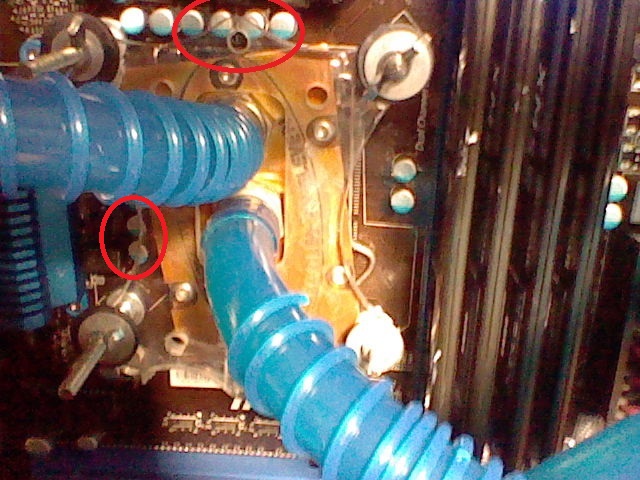

karmen1983 Δημοσ. 10 Απριλίου 2013 Δημοσ. 10 Απριλίου 2013 Επειδή έχω χάσει την υπομονή μου θα αφήσω ΜΙΑ φώτο και δε ξαναασχολούμαι. Δες τι σου έγραψα πριν και δες τη φώτο. τσέκαρε αν έχω δίκιο 1

absolom Δημοσ. 10 Απριλίου 2013 Δημοσ. 10 Απριλίου 2013 Εγώ αέρα δεν έχω σίγουρα. Αυτό είναι δεδομένο. Αλλά όπως βλέπω το res με μια μικρή αναταραχή που επικρατεί κάτι μου λέει ότι έχεις. Οπως είπα φαίνονται ανάποδα τα in και out αλλά περίμενε και τον absolom να το επιβεβαιώσει. Κουνα και το κουτί να δεις αν ακούσεις μπουρμπουλίθρες. Τώρα πως έχεις τον ανεμιστήρα κάτω δε μπορώ να διακρίνω σωστα ειναι αναποδα το in ειναι στη μεση και out το πανω

absolom Δημοσ. 10 Απριλίου 2013 Δημοσ. 10 Απριλίου 2013 Επειδή έχω χάσει την υπομονή μου θα αφήσω ΜΙΑ φώτο και δε ξαναασχολούμαι. Δες τι σου έγραψα πριν και δες τη φώτο. τσέκαρε αν έχω δίκιο λες να βρισκει το πλεξι του μπλοκ στον πυκνωτη ? δε νομιζω ειναι αρκετα ψηλα ,τσεκαρε το καλου κακου προσεκτικα , το συγκεκριμενο μπλοκ ειχε προβλημα εβρισκε στους πυκνωτες σε μητρικες 1155 με τρυπες για 775 αν το εβαζες στο πλαι ,εχω την εντυπωση οτι ετσι ειναι οκ αλλα φυσικα μονο ο bade μπορει να το κυταξει και να μας πει
