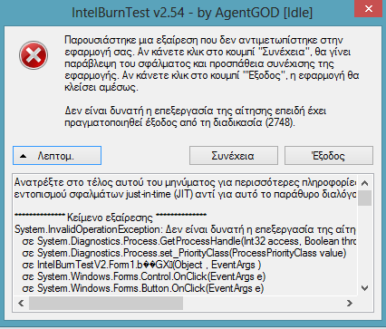

Βγάζει ένα σφάλμα πάλι αλλά πάτησα συνέχεια για να αρχίσει.

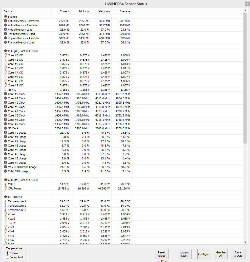

Αν βλέπω καλα στο HWinfo μάλλον δεν πιανει  το test, γιατι λεει θερμοκρασια 14-15 βαθμούς κελσίου στο cpu.
Ορίστε τα αποτελέσματα:

Μη δινεις σημασία στους 14 και 15 βαθμούς. Είναι γνωστό bug στους αισθητήρες των FX. Θερμοκρασίες πυρήνων κοίτα και πόσταρε εικόνα. Τα max. Είναι πιο πάνω στην εικόνα που πόσταρες και δεν φαίνονται.
Όταν θα έχει τρέξει και το τριτο loop πόσταρε max core temp.

Εγω στο CPU βλέπω max 41 και καλά καλά δεν άρχισες.
το current δεν έχει ανεβει πανω απο 20 οση ωρα το εχω, παιζει μεταξυ 14-20 το πολυ.

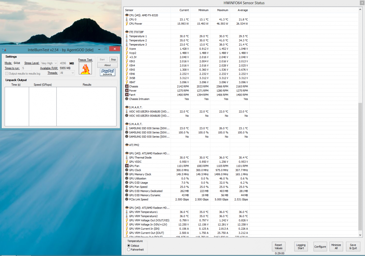

Πιο πανω δεν εχει αλλες θερμοκρασιες:

ο επεξεργαστης σουτ ειναι σε idle.. Πατα το start στο πρόγραμμα αλλιώς δεν πρόκειται να αρχίσει μόνο του..

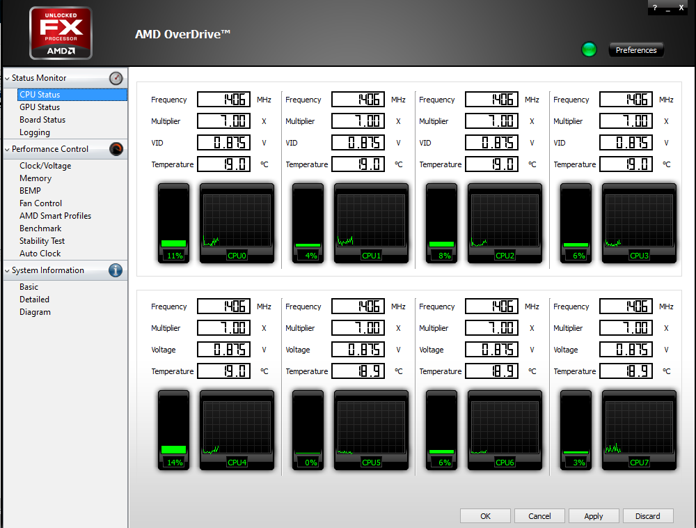

Jmallen3 το μόνο πρόγραμμα που θα σου δώσει σωστές ενδείξεις είναι αυτό που παρέχει η Gigabyte (Easy Tune). Τουλάχιστον αυτό ξέρω απο κάτοχο FX o οποίος βλέπει temps απο το αντίστοιχο σε Asus μητρική.
Τώρα για τη θερμοκρασία σε idle δεν είναι νέο και μην αγχώνεσαι. Εχουν ένα -10 έως ~ -15 σε load πλησιάζουν τις πραγματικές με μια πιο μικρή απόκλιση.
πατημένο είναι εδώ και ώρα το start! Αλλα βγάζει αυτό το σφάλμα όταν πατάω το start και μετά πατάω το συνέχεια:
ωραία στρέσσαρε τον απο occt η απο το στρες του amd overdrive.. Μια χαρά κάνει δουλίτσα πλεόν και το amd overdrive αγαπητή μου καρμεν <3
