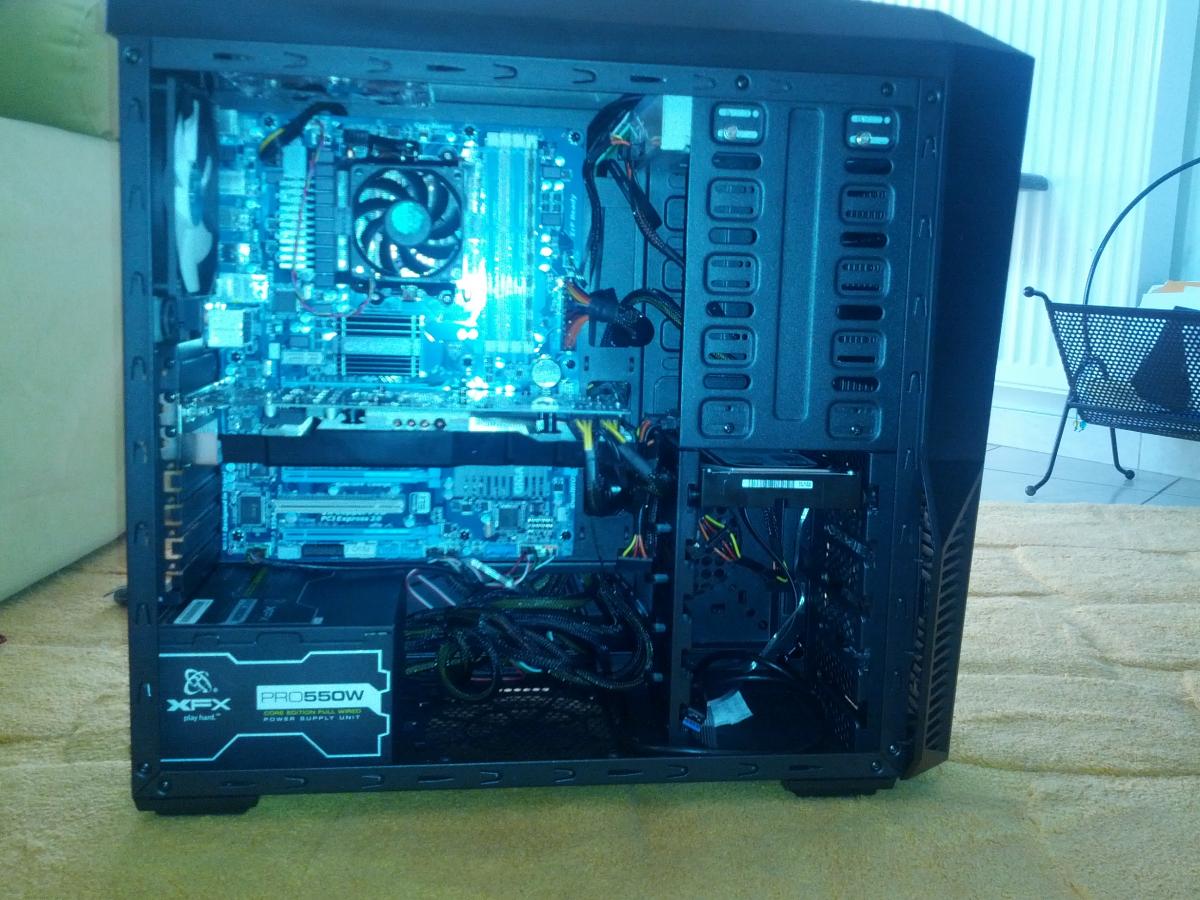

Το top fan και το front fan συνδέονται με 3pin καλώδιο, αυτά πάνε κατευθείαν πάνω στη μητρική, ή ακόμα καλύτερα σε fan controller αν μπορείς να διαθέσεις κάνα 20ρικο ώστε να ελέγχεις και τις στροφές τους και να μειώνεις τα επίπεδα θορύβου.
Με molex συνδέεται μόνο το rear fan και οι 80άρηδες στα πλαϊνά παράθυρα, των οποίων η ύπαρξη είναι μάλλον περιττή καθώς δεν καλυτερεύουν το airflow, ούτε μειώνουν περισσότερο τις θερμοκρασίες των σκληρών + αυξάνουν & λίγο τον θόρυβο. Παρόλα αυτά συνέδεσα τον έναν για ψυχολογικούς και μόνο λόγους. Δες την αντίστοιχη υποδοχή molex του τροφοδοτικού και σύνδεσε το rear στο πιο κοντινό. Ακόμα καλύτερα πέρνα το από πίσω μαζί με όλα τα molex για να μη φαίνονται όλα στον πάτο, απ' ό,τι βλέπω δεν έχεις πρόβλημα μεγέθους στα καλώδια του psu.
Δες και το δικό μου για να πάρεις μια ιδέα αν θες:
που είναι ακόμα ανολοκλήρωτο στο cable management, μα δεν έχω το κουράγιο προς το παρόν για κάτι καλύτερο. Χωρίς μεράκι και προσπάθεια δε θα καταφέρεις κάτι καλό.
Ότι καλύτερο μπορούσα να κάνω, το έκανα :P Μένει να πάρω το ανταπτοράκι για να βάλω τα μπροστινά usb 3 μόνο.
Πέρασα όλα τα molex από την πίσω πλευρά, σύνδεσα τον rear και side ανεμιστήρα, στα molex.
Έβγαλα τη μητρική και την ξαναεβαλα για να περασω απο πισω το καλωδιο τροφοδοσιας του επεξεργαστη και τη συνδεση για το rear ανεμιστηρακι.
Μου περισσεψε ενα καλώδιο σαν αυτο που παει στον επεξεργαστη που δεν θυμαμαι αν περισσευε και πριν, ξεχασα να το βαλω πουθενα ή οχι??

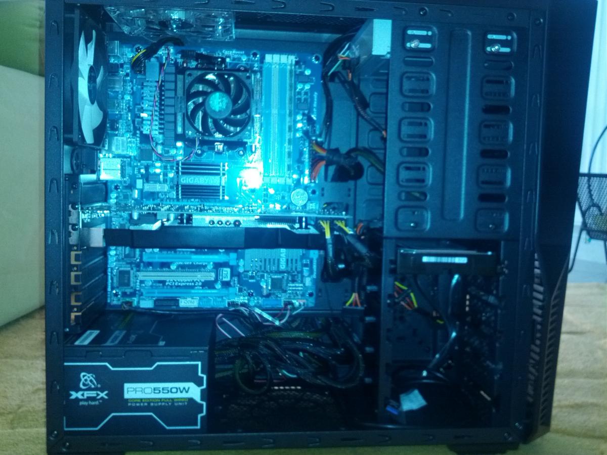

Cloud_7 ανολοκλήρωτο δεν το βλέπω, πάντως έχεις κάνει έξοχη δουλειά και το κουτί τα σπάει! Είναι του γούστου μου τα τουμπανιάρικα! :P
jmallen3 αρκετά βελτιωμένο τώρα! Ποιο καλώδιο ακριβώς λες? Αφού το καλώδιο του cpu fan είναι συνδεδεμένο απ' ότι βλέπω.  :huh:
jmallen Καλύτερα απο πριν
Οσο γι' αυτό που σου περίσσεψε, αν δουλεύει το μηχάνημα καλά έκανε και σου περίσσεψε λολ
Όσο πας και το καλυτερεύεις @jmallen.  :-)
Τα πλοκάμια του psu στον πάτο σίγουρα μπορούν να τα τακτοποιηθούν και να κρυφτούν καλύτερα. Προσπάθησε να έχουν όλα μια ενιαία κατεύθυνση στο σημείο που είναι να περαστούν στο πίσω παράθυρο, κι έπειτα χώρισέ τα στις κατάλληλες διακλαδώσεις για να μπορεί να κλείσει και λιγότερο επώδυνα.
Από airflow είσαι πολύ καλύτερα. Αν χρειαστεί να βγάλεις το μπροστινό panel για την εγκατάσταση drive πες μου να σε κατευθύνω γιατί είναι λίγο παλούκι. :P
